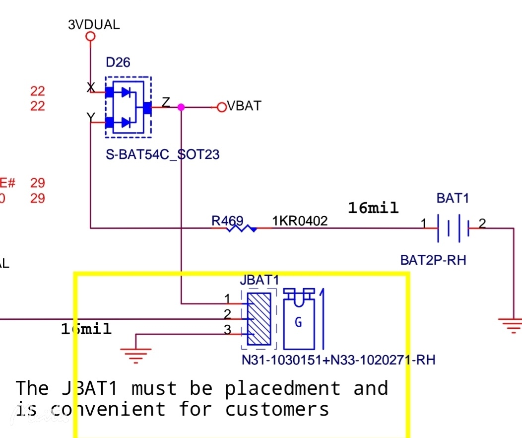

各位师傅好。 小白有一片主板正常使用,问题就是BIOS储存不了,换了新电池也是储存不了。求各位帮忙,可以指点一下需要测量什么点位,飞一根线还是什么的简单操作。
作者: 火凤凰维修    时间: 2020-8-27 08:59
换电池后测量一下CMOS清零跳线电压,如果偏低查对应的电路。电压正常的换i/o,还不好的就是桥的问题了

电池座周围原件引脚全是腐蚀现象,拆电池座,估计座子肯定也腐蚀了。
作者: fx02tan    时间: 2020-8-27 22:43
测量了CMOS清零跳线电压 33mV 。 应该多少才正常?

可能双二极管坏了

作者: 方向tat    时间: 2020-8-28 11:07
应该2.8v以上才算正常
作者: 方向tat    时间: 2020-8-28 11:08
你这个情况,很明显就是电池电压没有到达南桥,导致无法保存数据
作者: 成新    时间: 2020-8-29 09:12
换电池座或双二极管

主板vbat电路,楼上说的都有道理,二极管,电阻,电池座
作者: snowboy    时间: 2020-8-29 14:22
拔了主板电源,安上电池看跳线位置是3.3v左右吗?是的话,是跳线到南桥这段有问题,不是的话是电池到跳线这段有问题

"拔了主板电源,安上电池看跳线位置是3.3v左右吗?是的话,是跳线到南桥这段有问题,不是的话是拔了主板电源,安上电池看跳线位置是3.3v左右吗?是的话,是跳线到南桥这段有问题,不是的话是电池到跳线这段有问题"
按上电池试了   1=0V       2=33mV       3=0V  应该是电池到跳线这段有问题
大概是进水元器件腐蚀,所以我想飞线
作者: 蛮美维修    时间: 2020-8-30 09:22
跑线呢,一路过去电压正常,换晶振和谐振电容,还不行基本就是桥挂了
