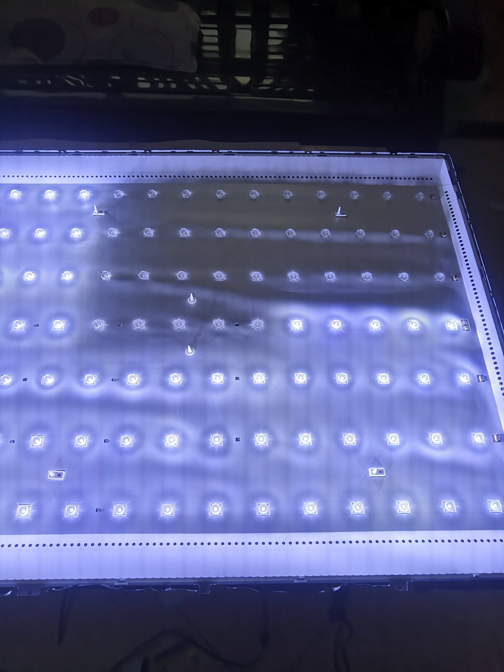

这情况是背光灯珠问题还是屏坏了?还是有其他问题呢?

看电视节目时那一块就是比较暗,能看得清楚人物
作者: dlping1    时间: 2020-8-26 12:39
象是进过水、那个角的灯也坏了。
作者: 快鱼晨风    时间: 2020-8-26 13:16
dlping1 发表于 2020-08-26 12:39
象是进过水、那个角的灯也坏了。
不清楚有没有水,要么家里小孩弄到水了。

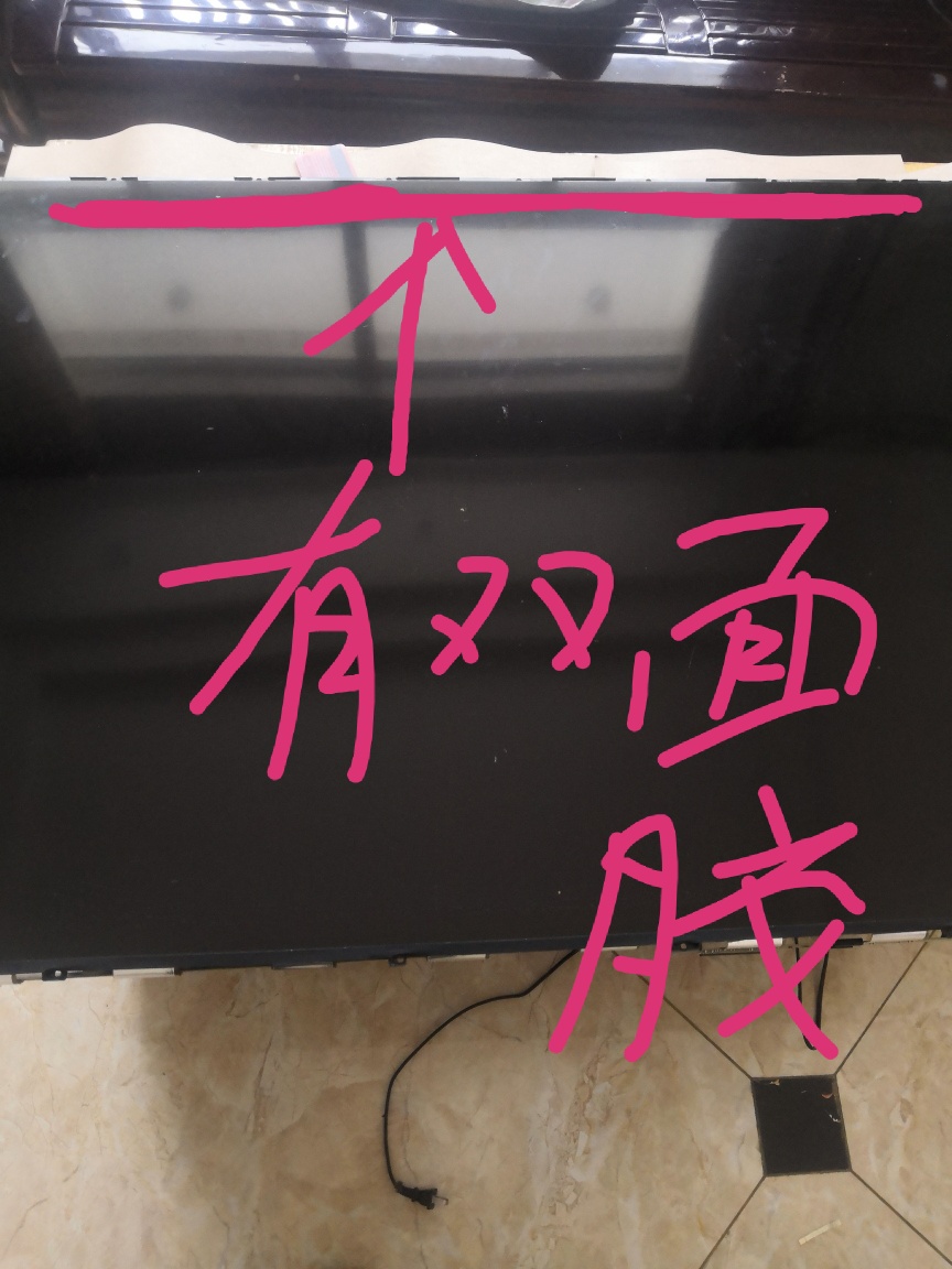

作者: 快鱼晨风    时间: 2020-8-26 16:03
顶上一条边屏有黑色双面胶粘住,不会拆了。

作者: dgd871025    时间: 2020-8-26 17:36
感觉像进水了,拆开好好擦擦,灯珠坏了会保护吧
作者: 快鱼晨风    时间: 2020-8-26 18:23
拆开了,没发现有进水的痕迹
作者: 快鱼晨风    时间: 2020-8-26 18:25
灯珠这样的坏法觉得不像是灯珠问题,会不会是驱动有问题。万用表10k挡带还亮灯条。
作者: 快鱼晨风    时间: 2020-8-26 18:27

作者: 快鱼晨风    时间: 2020-8-26 20:33
每根灯条30v供电,怪不得万用表不能点亮,应该是有两根坏了,每3根半串联一组。应该是其中一根不好就会一组3根半全不亮
