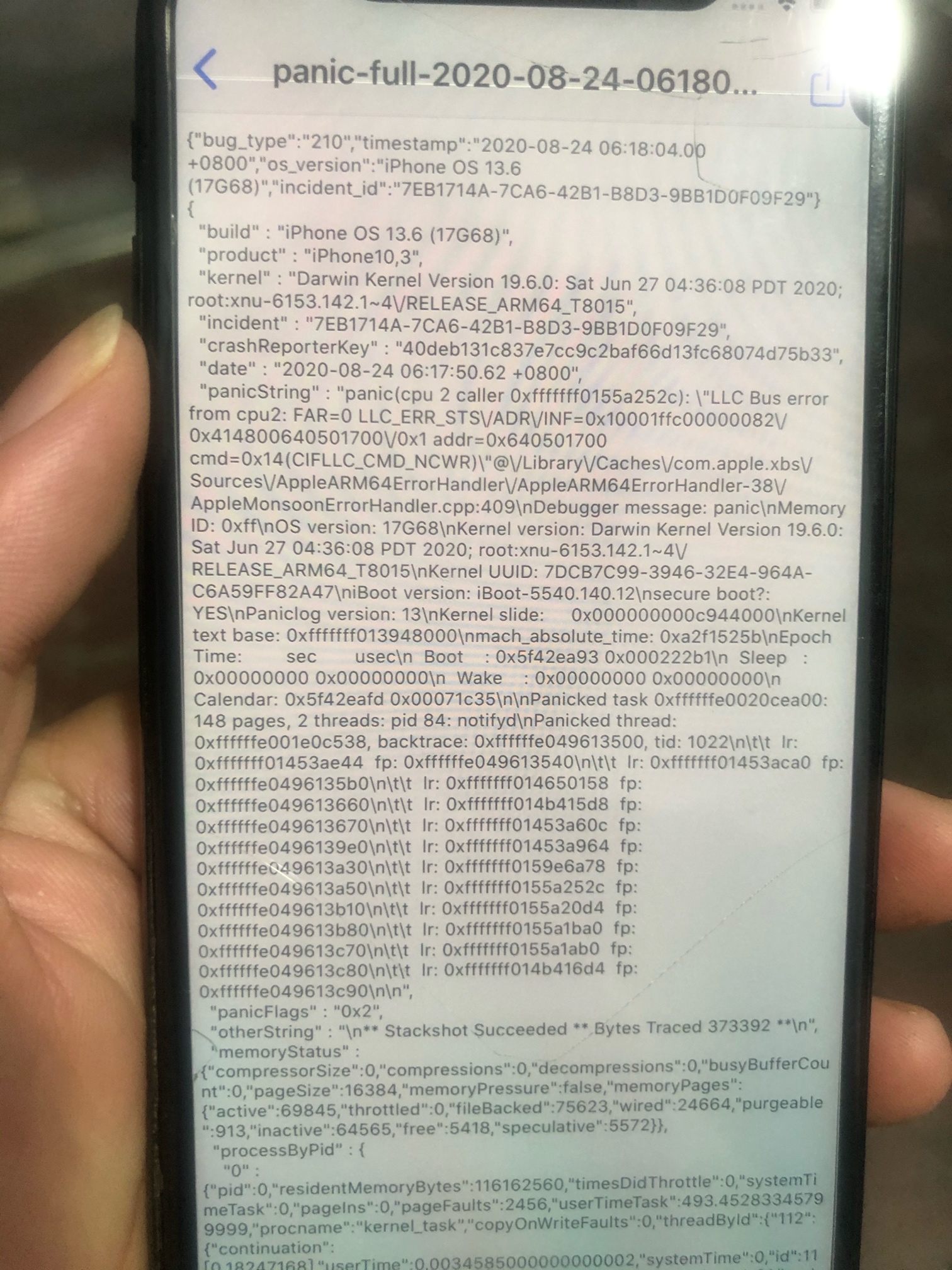

标题: iPhone X时不时偶尔重启
llc bus error from 。。。。
作者: 杨浩帅    时间: 2020-8-26 08:32
感觉有必要先分层 掉点的话 对应基带 音频就好修了 补点完事
作者: 百度apo7t    时间: 2020-8-26 20:10
日志分析是屏幕问题,换个屏幕排除外配或者 听筒排线!
