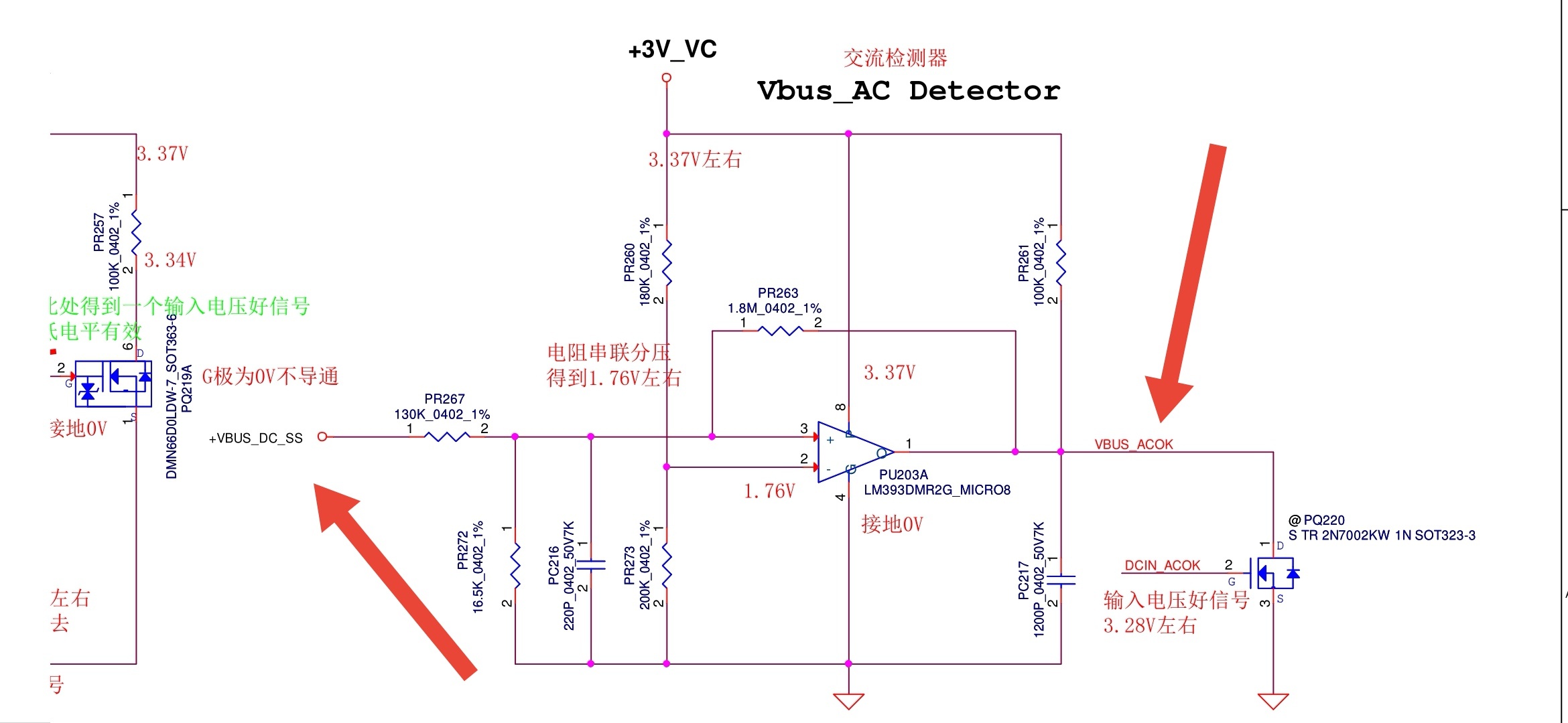

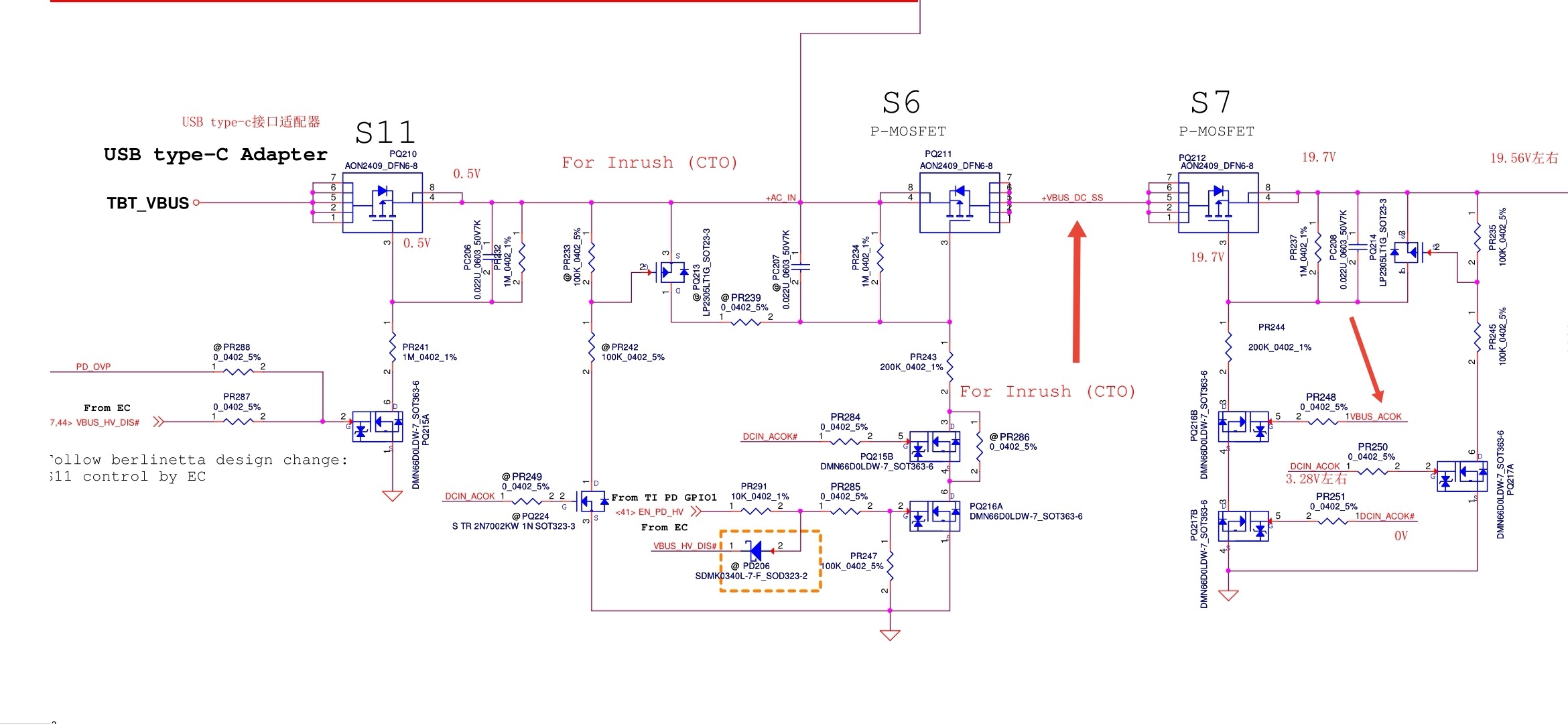

分析电路进入死循环了。搜索名称也没找到其他的信号来源。求助高手解说!
如图,两尖头所指就是死循环。当然是我不会分析,求助突破口在哪里?

Dcin—acok应该为低  不能为高
作者: 陶升庆    时间: 2020-8-25 22:54
至于Pq211管子后面那个名字如果没有去到其他地方 就没有实际性意义  只是过了一个管子改变了一哈名称罢了
作者: 一样不通    时间: 2020-8-25 23:07
这个是不是指type c充电才有效啊?如果是的话那图纸应该通了。

Acok#应该为高
这两个是对的,实测的。

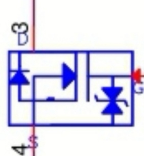

这个MOS管里的TVS作用应该怎么解释?
