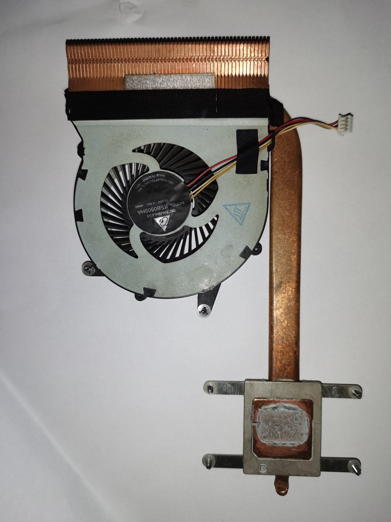

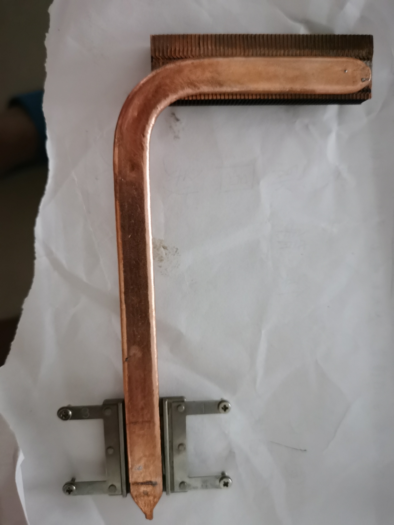

小白求助,风扇和散热片还有交界处的灰尘,风扇润滑脂都弄好了,硅脂也换了7921,win10系统,没有分区,就一个系统盘, i5 2410m 6g内存 用的其他联想笔记本的充电器加接口转接头,e320的D面写着支持3.25和4.5a,充电器是20v4.5a,
不插电,放在床上,(放在木桌上现象也差不多)
开机65度左右时,手靠近风口,感觉风有点凉,不算小,不插电运行点软件升到75度左右,感觉风有点热,不烫, 当插电源时,温度反复升降,一分钟左右升到90度,感觉一阵风扇嗡嗡响,感觉吹出来的风比75度稍微热了一点,也不烫。
再就是有时候键盘不好用,就一排控制声音大小的键还能用,反应延迟了点,不知道系统问题还是硬件问题,win10系统 经常报缺少office14文件夹下少了什么dll,
温度和键盘分别都是什么原因???
附加散热器照片,散热器有两个很深很直的划痕,不在CPU芯片直接接触范围内,图二右下角,不知道能否放大,放大可以看到一点横杠
作者: 一问三不知    时间: 2020-8-26 08:42
风扇口灰尘堵了,拆螺丝看看,另外cpu用散热垫试一试
作者: 来求助来学习    时间: 2020-8-26 14:31
风扇的三个小螺丝都拆了,里面看了没有灰尘,风扇和散热器之间也清除干净了,你是说加个硅胶垫吗?以前机器设计好像也没加这个

作者: 不动脑子的兔子    时间: 2020-9-3 09:20
拆开壳,用手摸铜管,自己感受温度。你不就知道了?
作者: 来求助来学习    时间: 2020-9-4 15:28
今天温度高,给拆开了,摸着直线那根挺烫的,距离CPU越近越烫,摸着热管拐弯那里与鳞片接触的地方,感觉那里温度会降很多,现在开机99度,风热,感觉和体温差不多吧!这怎么回事?

作者: rongshan    时间: 2020-9-4 16:27
散热管坏了吗
作者: wgjkgd    时间: 2020-9-4 16:55
如果出风口温度很低,基本可以确定是散热铜管坏了。

作者: bg2iax    时间: 2020-9-11 08:37
热管不能导热了  里面的液体漏了 换一个散热器 就好了

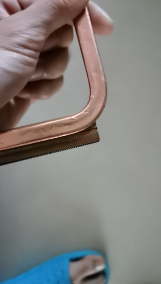

那个键盘时好时坏为什么?灰尘多吗还是什么原因?键盘,容易进灰,
新热管这里中间凹陷会有问题吗?寿命会有所降低吗?拿热水测试挺好,
作者: 来求助来学习    时间: 2020-9-13 08:55
给看看这个弯曲的地方凹陷会影响寿命吗?还有热管两侧有点焊锡点,还用磨掉吗?尤其是CPU那一侧,好像那个位置还得加导热海绵
作者: 15038427870    时间: 2020-9-13 18:15
铜管坏了直接换 不用考虑 一个好的铜管 不上风扇的情况下 CPU和风口的位置温度是一样的 上了风扇 风口会比CPU低一点 但摸上去还是烫手的
作者: 来求助来学习    时间: 2020-9-13 19:19
你看看上面那个图热管弯曲地方有凹陷,影响寿命和散热吗
