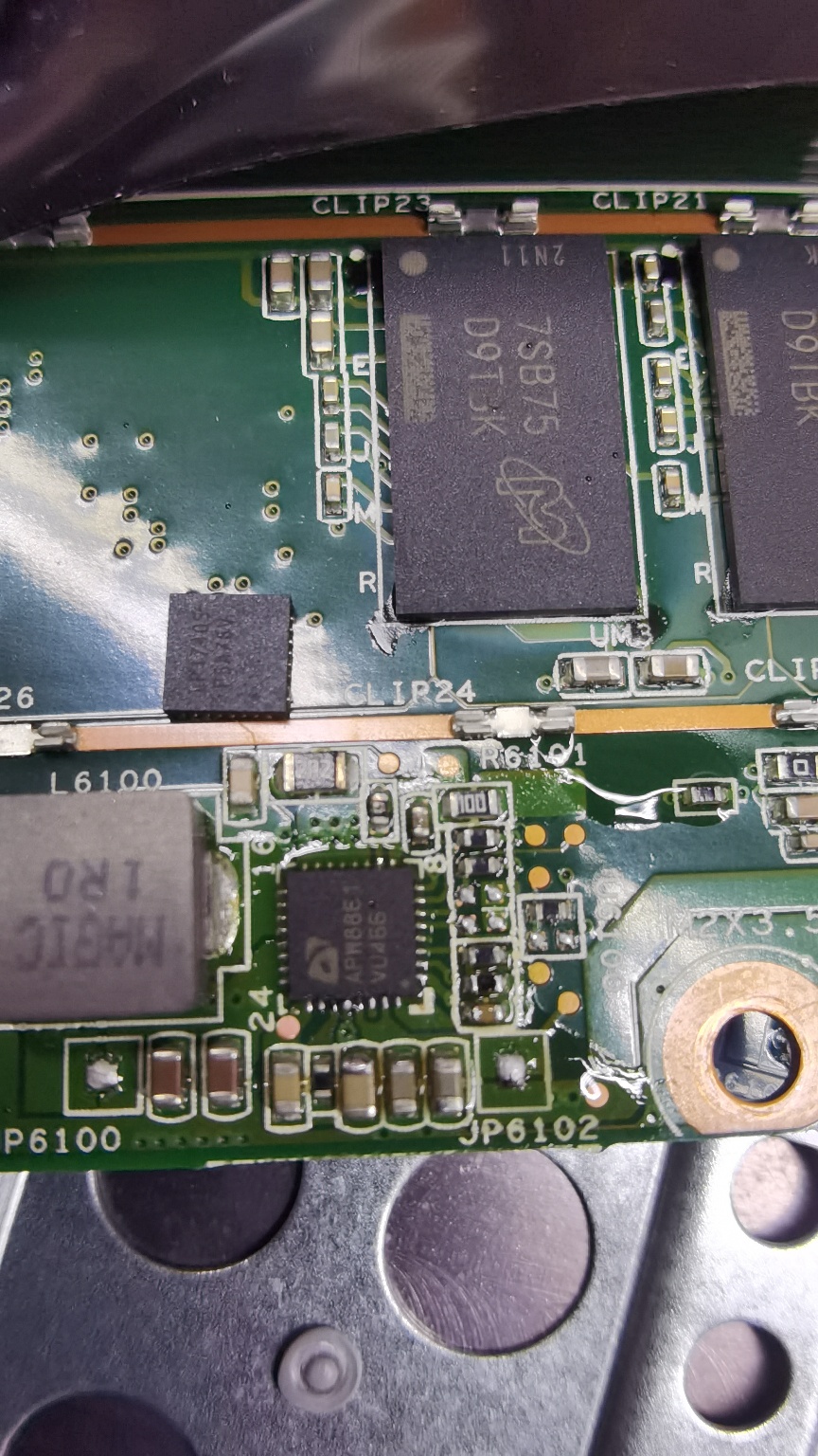

标题: 小新潮7000-13 芯片求助 [打印本页]
作者: yezhixingyu    时间: 2020-8-25 09:13
标题: 小新潮7000-13 芯片求助
电脑进水芯片直接烧掉了 看不出型号了  哪位兄弟知道这个芯片的型号的 麻烦告诉一下
作者: 勇敢号探索者    时间: 2020-8-25 09:17
这个是G5388
作者: yezhixingyu    时间: 2020-8-25 09:57
好的谢谢
作者: 湖北小涛    时间: 2020-8-25 10:17
win7下可刷bioos成功
作者: 谢123451989    时间: 2020-8-25 10:30
这个带上下管的 CPU没挂吧
作者: y0927    时间: 2020-8-25 10:37
左边烧的脚都不见了,换了芯片还有用吗
作者: lz5488    时间: 2020-8-25 10:38
凶多吉少
作者: ABCD1231111111    时间: 2020-8-25 11:34
向楼主学习;
作者: xuxiaogang    时间: 2020-8-25 13:56
没图纸吗
作者: 湖南李伟    时间: 2020-8-26 00:05
$$我刚好修到。你这故障是内存无供电吧。等一下。我给你图,图片中2个芯片都可以用
作者: rrgget    时间: 2020-8-26 01:57
放弃吧。修不好的             .
作者: 敩徒    时间: 2020-8-26 11:34
应该还有地方烧吧,CPU有点悬了
作者: yezhixingyu    时间: 2020-8-26 14:47
湖南李伟 发表于 2020-8-26 00:05
$$我刚好修到。你这故障是内存无供电吧。等一下。我给你图,图片中2个芯片都可以用
感谢
作者: yezhixingyu    时间: 2020-8-26 14:47
敩徒 发表于 2020-8-26 11:34
应该还有地方烧吧,CPU有点悬了
这个不好说啊 只能搞搞看看了
作者: yezhixingyu    时间: 2020-8-26 14:48
rrgget 发表于 2020-8-26 01:57
放弃吧。修不好的             .
怎么着也要搞搞咛
作者: rongshan    时间: 2020-8-26 16:28
有图好啊
