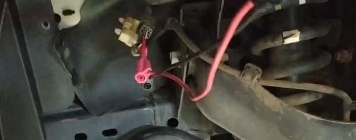

首先给示波器的一个通道接上一根BNC转香蕉头线,红头接刺针为正极,连上传感器的信号线,黑头可接鳄鱼夹或者刺针为负极接地。

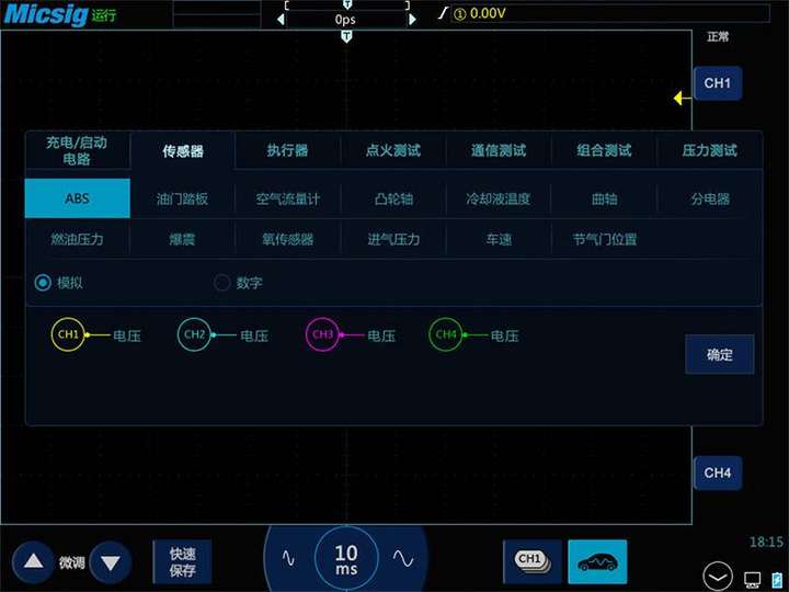

打开示波器通道菜单,将通道衰减比设置为1X,垂直档位调到1V/div,时基打到10ms左右,到时候可以根据实际情况再调整。
由于霍尔式轮速传感器有电源供电,因此此时观察波形应该有一个11-12V左右的直流电。
将车辆用千斤顶架起,转动车轮,用汽车示波器测量传感器信号输出波形。

车轮转速越快,信号波形的频率就越快,但其交流电压值不变,都是从0V变成1V。将车轮转动的速度变缓,就可以看到信号波形的频率也随之变小。
如果该数字式ABS传感器一直只有0伏电压输出,应该首先检测确认它是否有电源供应。然后确认该传感器的信号频率是否紧跟车轮转速,否则就意味着故障。
