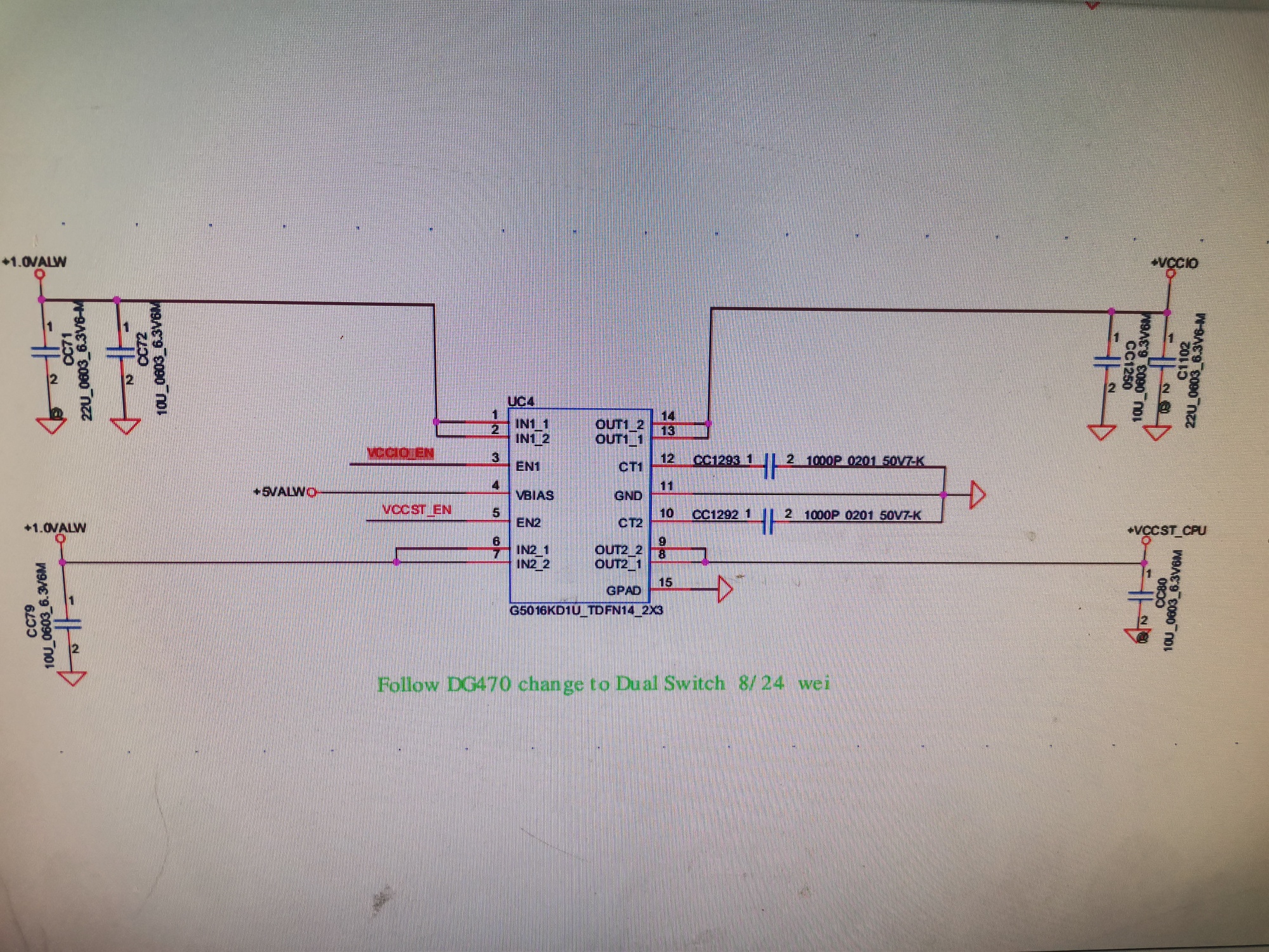

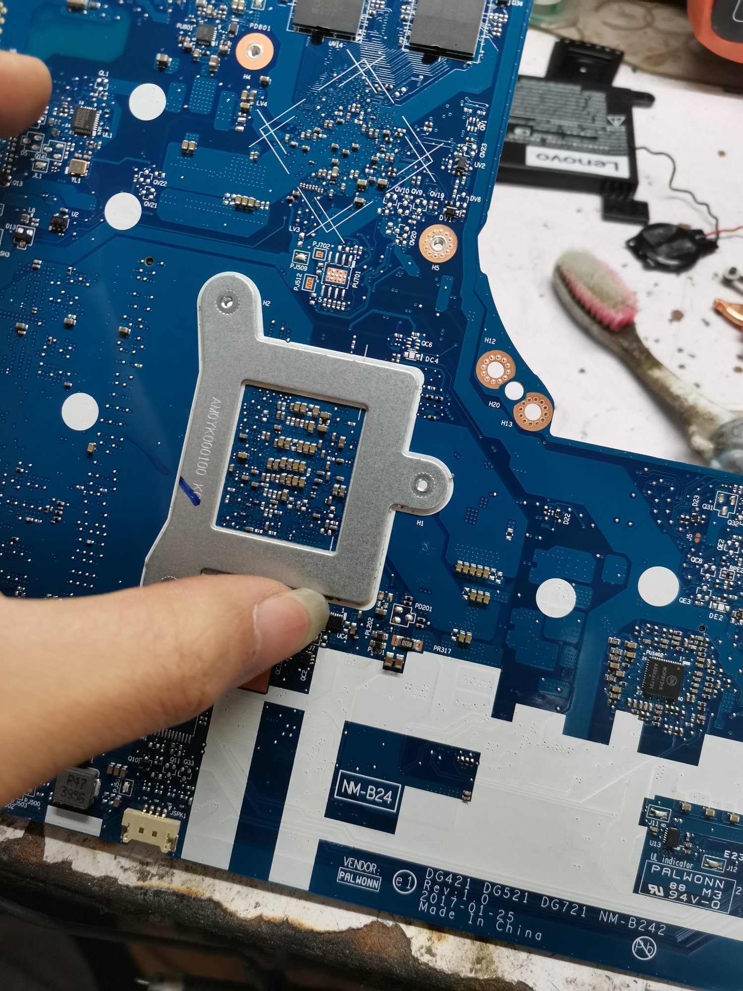

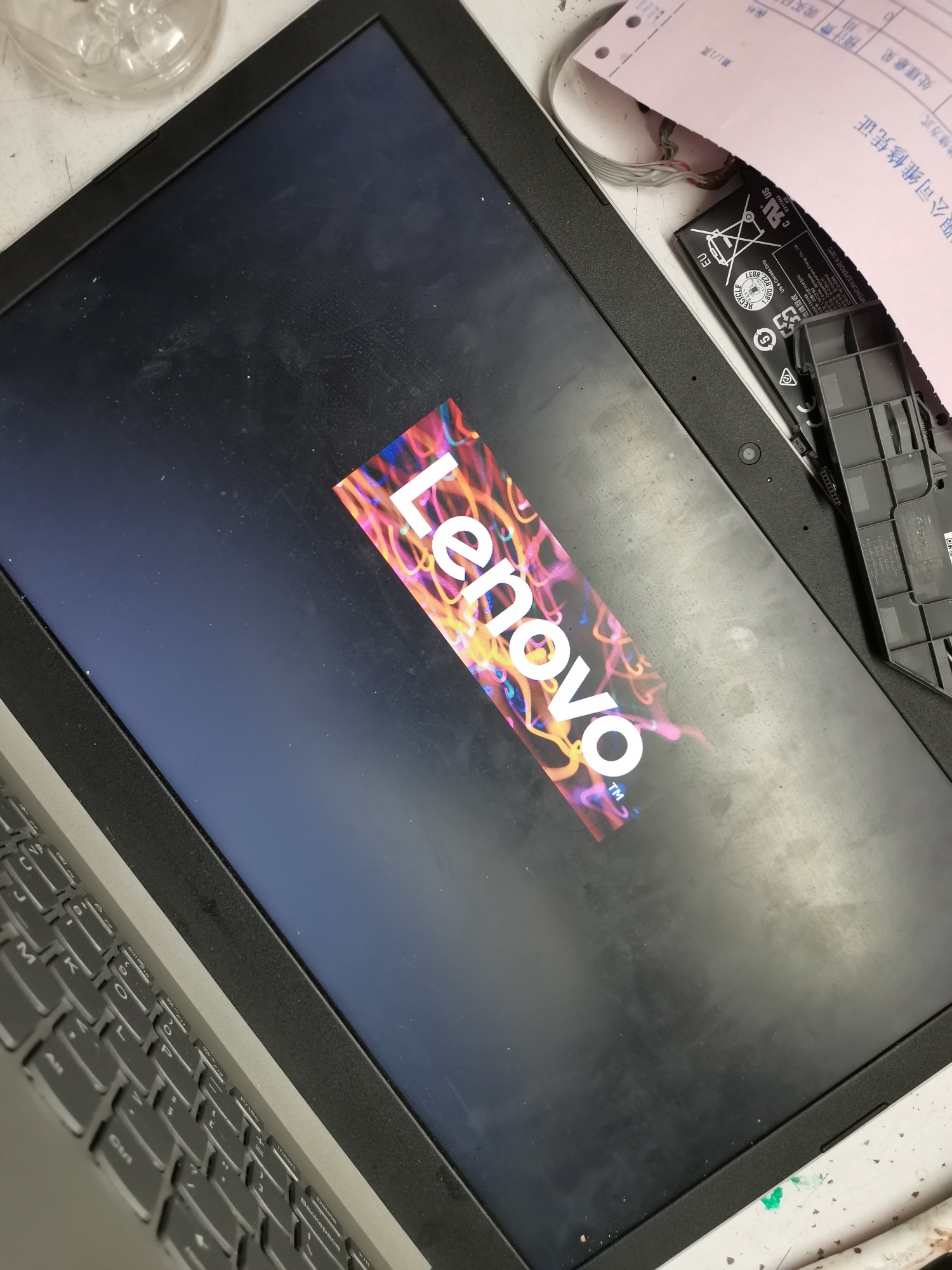

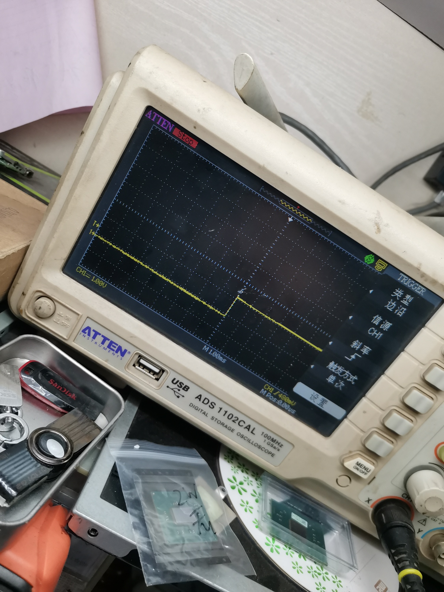

标题: 320-15isk nm-B242上电0.15左右掉电
机器收到刷了bios还是一样故障  去官网下载分离出来还是一样   于是开始测电压  测到1.0后继时发现问题   芯片开启有1v但芯片缺不输出  这种掉电的示波器维修确实比较爽快 能更直接测到电压值  更换芯片结束

作者: H55    时间: 2020-8-24 15:14
二级转换IC 死火
作者: weihaic    时间: 2021-12-27 11:25
会用示波器的还是强
作者: 萝卜二哥    时间: 2021-12-27 12:18
是芯片,还是后级?
作者: freshly    时间: 2021-12-27 13:11
二级转换电压芯片坏。
