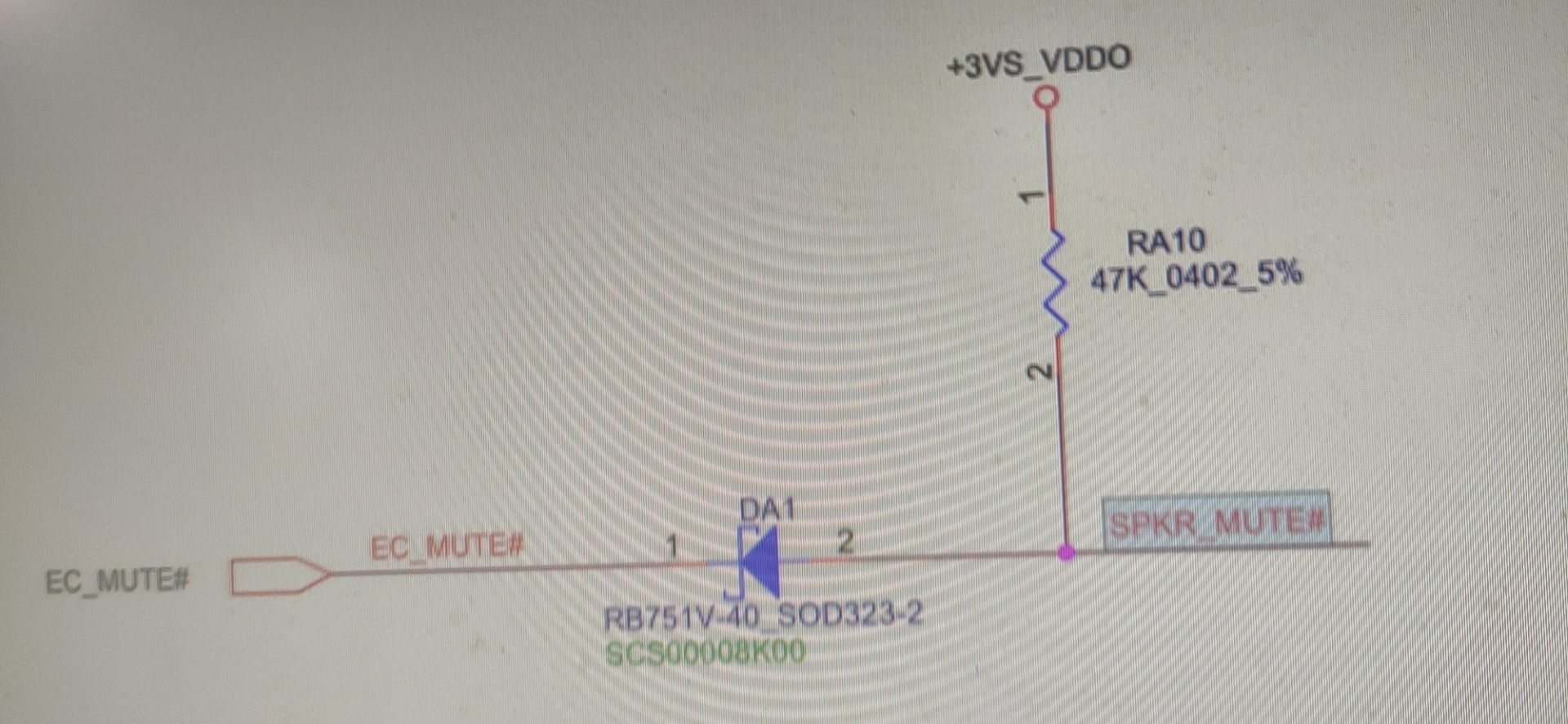

修一台没有声音的联想电脑。
耳机孔有声音,内置喇叭没有声音。换声卡芯片涛声依旧,于是检查声卡芯片各个工作条件,供电 线性电压都正常,跟桥通信的数据线阻值也正常,一时陷入僵局。
后面掏出了我的养猪技术,找到了这么一段话,MUTE静音信号,测量发现只有0.2V,正常3.3V这个信号来自于EC控制,看来是EC内部出问题了拉低了这个信号,拆除DA1后正常发出声音。
