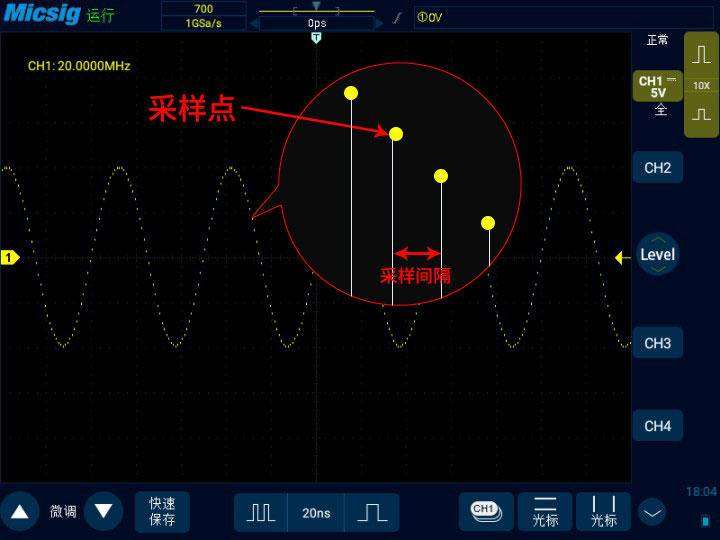

输入示波器的信号在时间轴和电压轴上也都是连续变化的,由于计算机只能处理离散的数字信号,像这样的信号是无法用数字的方法进行描述和处理,因此还需要用高速ADC对信号进行采样和量化,也就是数字化的过程。经过模数转换后,在时间和电压上连续变化的波形就变为一个个连续变化的数字化的采样点。
在进行采样或者进行数字量化的过程中,如果要尽可能真实地重建波形,最关键的问题就是在时间轴上的采样点是否足够密集以及在垂直方向的电压的量化级数。水平方向采样点的间隔取决于示波器的ADC的采样率,而垂直方向的电压量化级数则取决于ADC的位数。

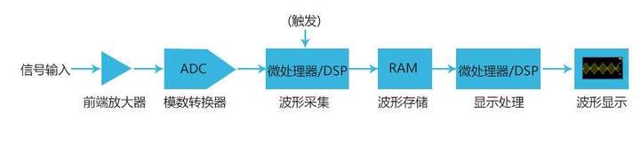

示波器的运作过程大概是这样的:
我们通过探头给示波器输入一个信号,被测信号经过示波器前端的放大、衰减等信号调理电路后,然后高速ADC模数转换器进行信号采样和数字量化,示波器的采样率就是对输入信号进行模数转换时采样时钟的频率,通俗的讲就是采样间隔,每个采样间隔采集一个采样点。比如1GSa/s的采样率,代表示波器具备每秒钟采集10亿个采样点的能力,此时其采样间隔就是10纳秒。

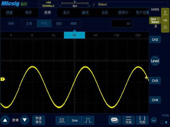

大多数示波器会提供几种采样模式供用户选择,常见的有正常采样、平均采样、峰值采样和包络采样。
正常采样模式下,示波器按相等的时间间隔对信号采样以重建波形。此模式可对大部分波形产生最佳显示效果。
在峰值采样模式中,当水平时基设置较低时,将保留最小采样值和最大采样值,以捕获罕见事件和窄事件(在扩大任何噪声的前提下)。该模式将显示至少与采样周期一样宽的所有脉冲。峰值采样模式可用于更方便地查看毛刺或窄脉冲。在峰值采样模式中,窄毛刺和跳变沿比“正常”采样模式中显示得更亮,使它们更容易被看到。应用峰值采样方式可以避免信号的混淆,但也会显示更多的实际噪声。
使用平均采样模式可平均多个采集结果,以减少所显示信号中的随机或无关噪声。平均多个采样结果需要稳定的触发。平均的数目可在平均采样模式后的选择框内进行设定,平均数目越高,显示的波形对波形变化的响应就越慢。必须在波形对变化的响应速度与信号上所显示噪声的降低程度之间进行折衷。
