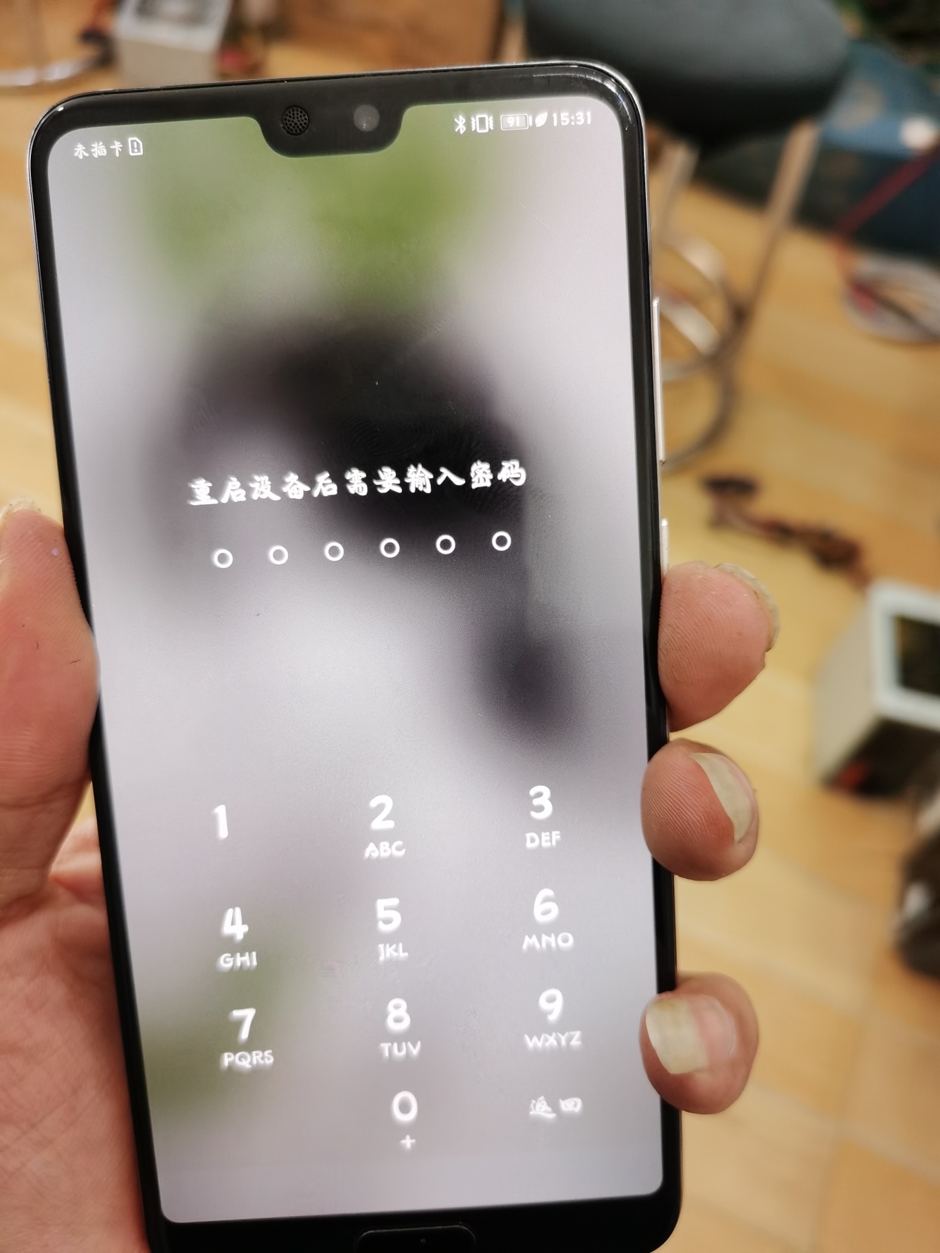

华为p20pro 客户描述不开机,经常重启,没有摔也没进水,正常用着就坏了,插充电器也没反应,这故障以前遇到过两台故障差不多,还是先拆机看看有没有进水吧,打开后发现机器没有任何进水痕迹,再测电压,和以前遇到的两台机器故障一样,报价后客户留机,开始维修,直接干电源IC U1000,拆下来找个新的换上开机就听见有振动声,屏幕亮机,装机测试一切OK,感觉这应该是这款机器通病了,此经验分享给大家有图有真相
作者: 先锋家电维修    时间: 2020-8-23 16:17
是不是小铁筐子里面拆掉的,还能看见焊盘的哪个芯片
