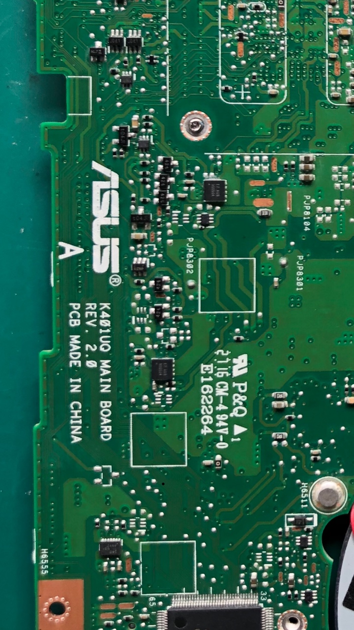

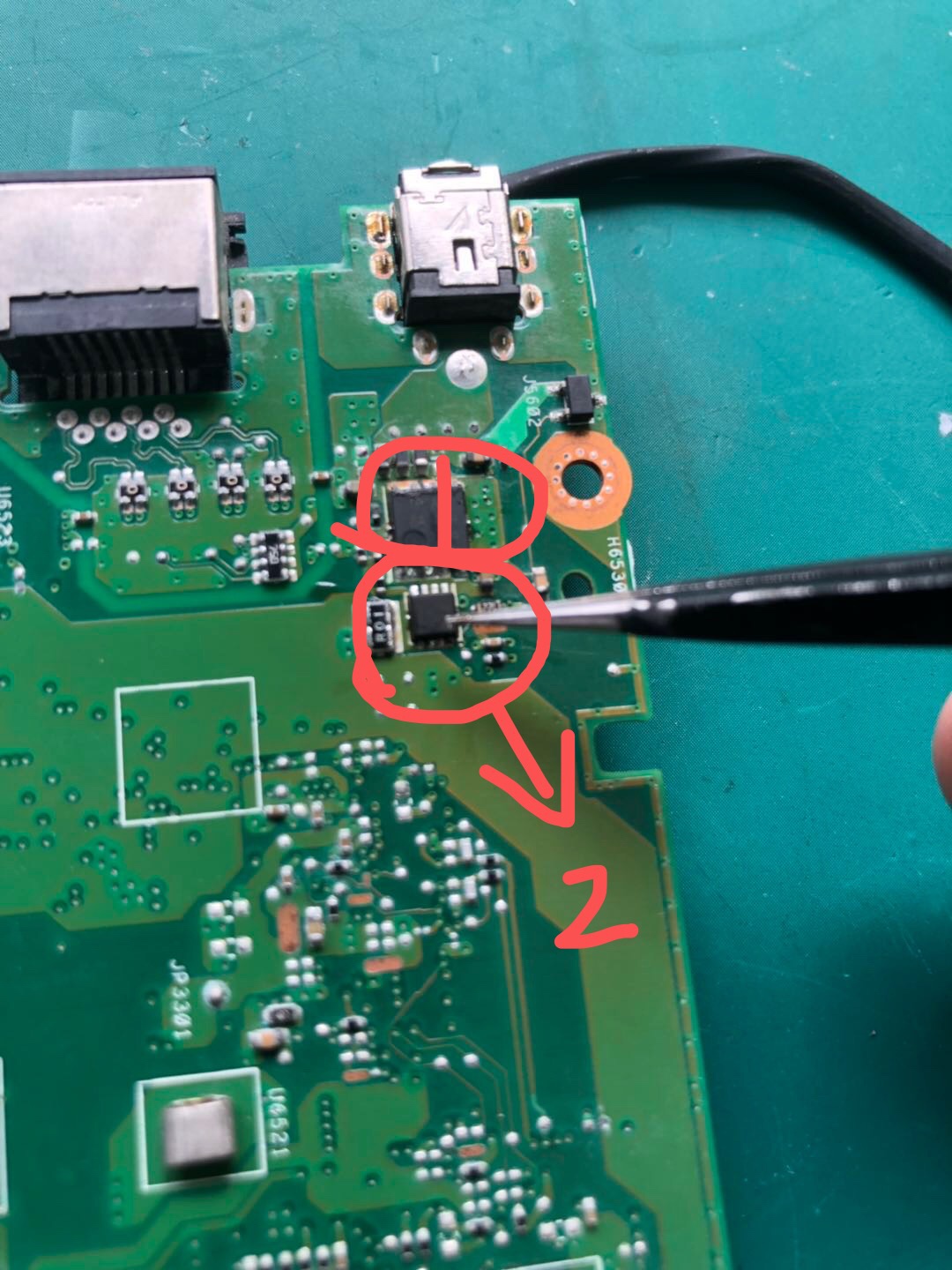

今天收到一客户笔记本华硕A400U,电池插上可开机,当独适配器插上无任反应,N管D极19V,而G极才4点几V,不正常,如图1所示,更换之,但还是不正常,又更换如图2所示N管,之后充电正常了!
