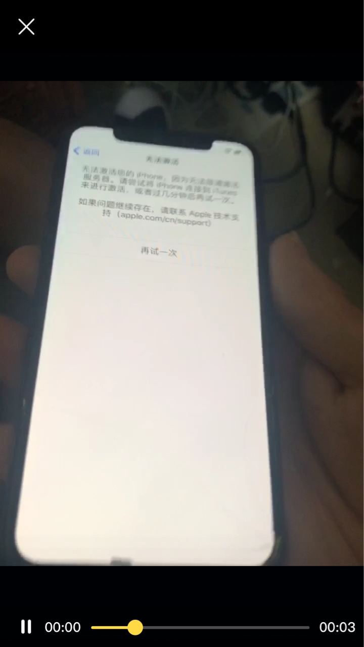

标题: 苹果X iOS12 不能激活
之前一直正常使用 功能正常,就是还原之后 出现无法激活,到底怎么回事呀,搞不懂

NFC芯片可以单独更换吗 拆机的芯片
作者: beginagain    时间: 2020-8-23 12:57
你这种抹除的 换了需要重新刷机

问题我自己找到了,iOS12 抹除需要验证NFC ,NFC电路有问题,芯片可以单独更换,
作者: 8235687    时间: 2020-8-25 12:21
NFC 断线。摔的!
作者: 新浪潮科技    时间: 2020-8-25 15:15
中层接触开路一般是上层掉点
