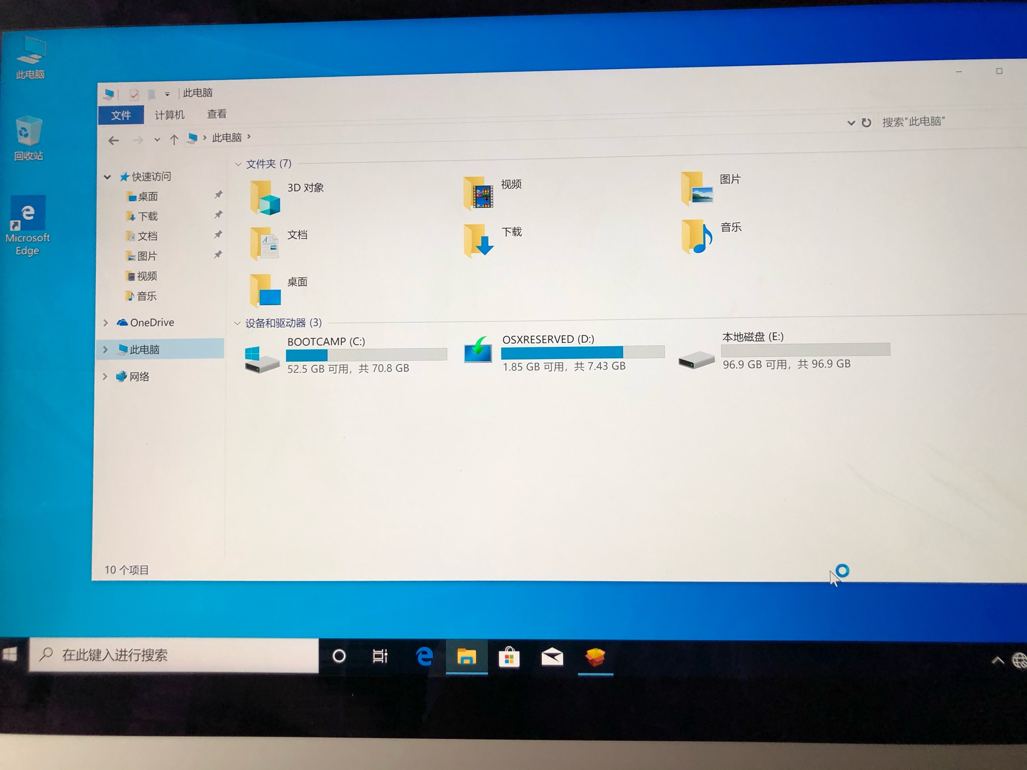

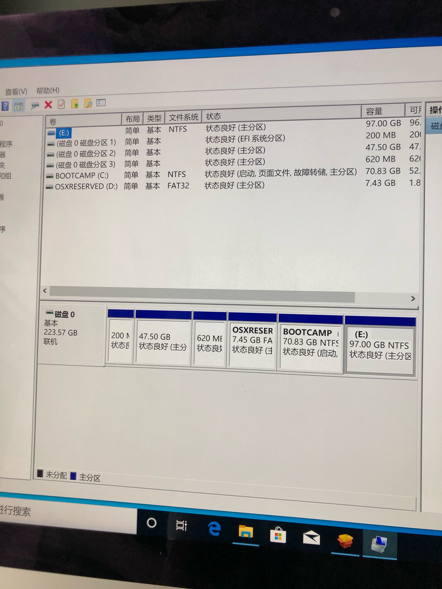

此机是一体粘合屏,不是以前的磁吸,拆卸的时候需要额外小心,防止外面玻璃和内屏损坏。用稍厚一点的塑料硬名片从顶部中间摄像头位置插入一点,大概一厘米,沿左右慢慢划。可以只拆上面和左右两边,下面部分不用拆,上面划开后轻轻掰开一些,拔掉屏线和LED背光线,屏幕就可以慢慢翻转90度,就能够拆到内部的硬盘了。换上硬盘先装好mac系统,然后用Boot Camp分好windows分区装上win10,再用DG工具把windows部分划分出一个分区,供装资料用,完美实现windows多分区

TENSN 发表于 2020-9-12 21:16
这么麻烦?屏容易破吧.
只要撬棍插得不深就不会弄到屏,修这类东西就是要胆大心细
