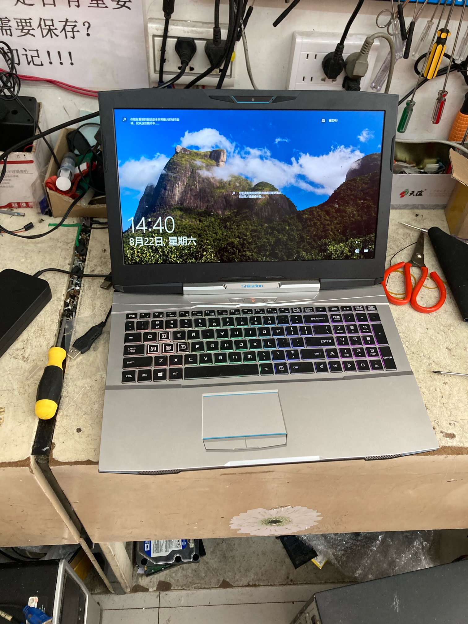

屏闪通病 亮度调整不了 都是主板屏供电保险坏 修过好几台了!
