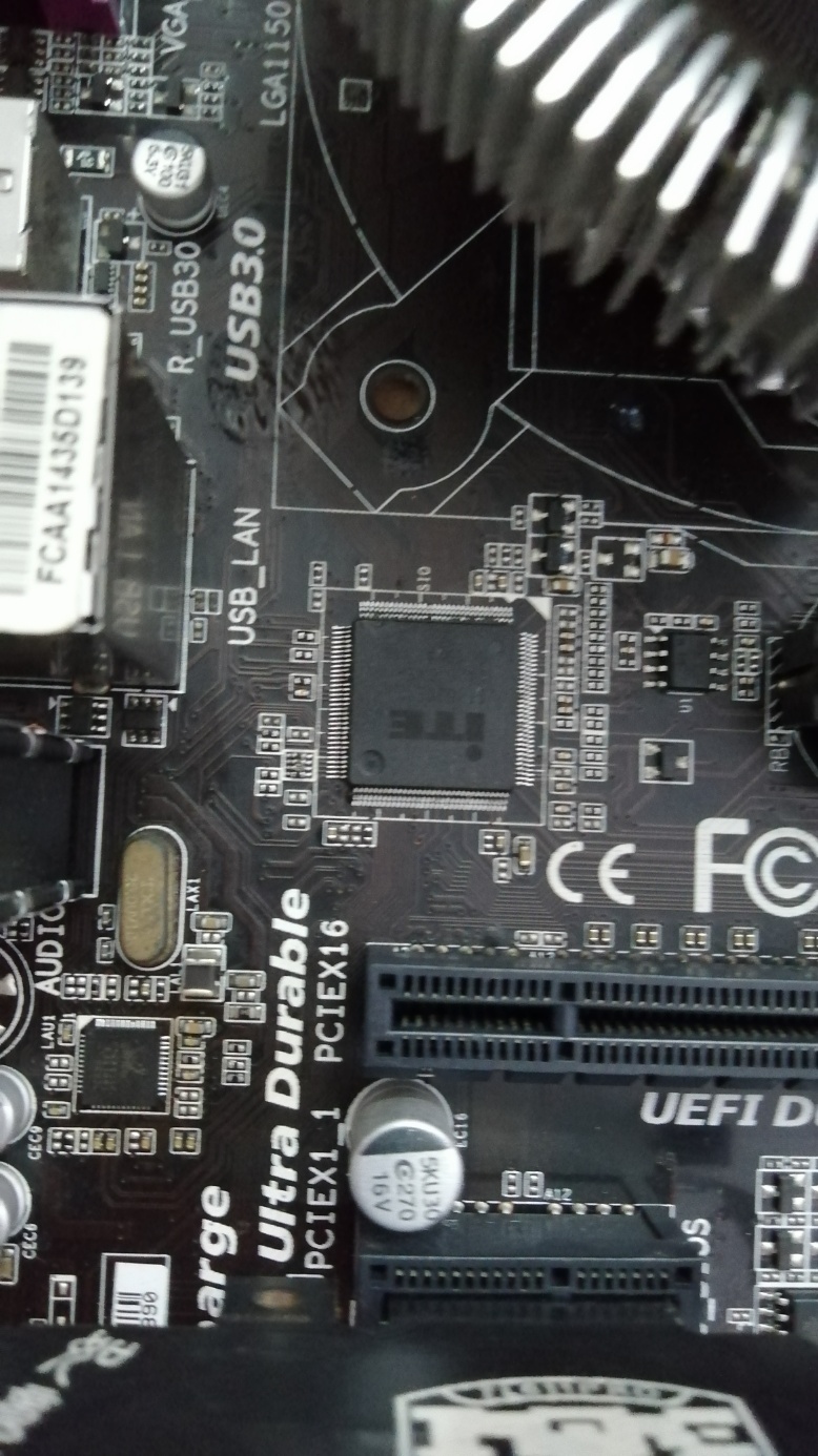

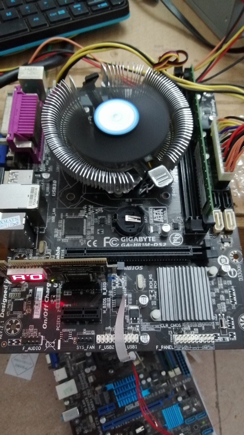

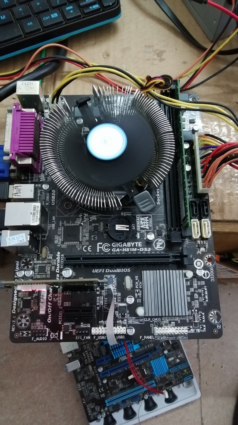

切入正题,接客户一块主板,上电没反应,查开机电路,电压有跳变。ec也正常发出信号。就是不触发。强制上电没反应。

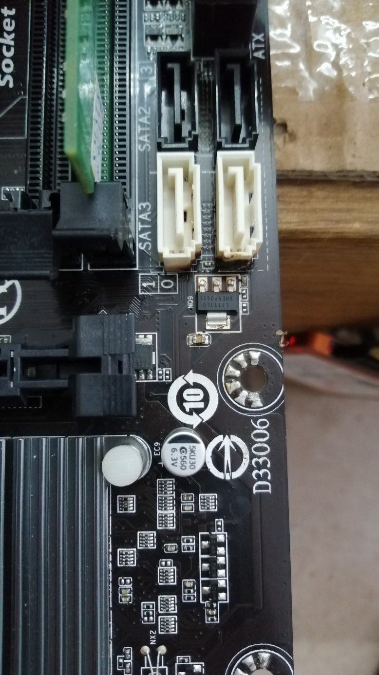

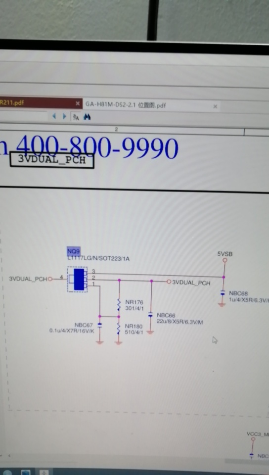

无意间摸到一个叫做1117的芯片巨烫。于是查了一下我们鑫智造软件,如图,还有鑫智造焊油。这个1117叫做nq9。查nq9。是一个5v转3.3v的芯片。
一开始查3.3v短路,在迅维网站上前辈们说换完网卡换南桥。
于是欣喜若狂,网卡拆了。

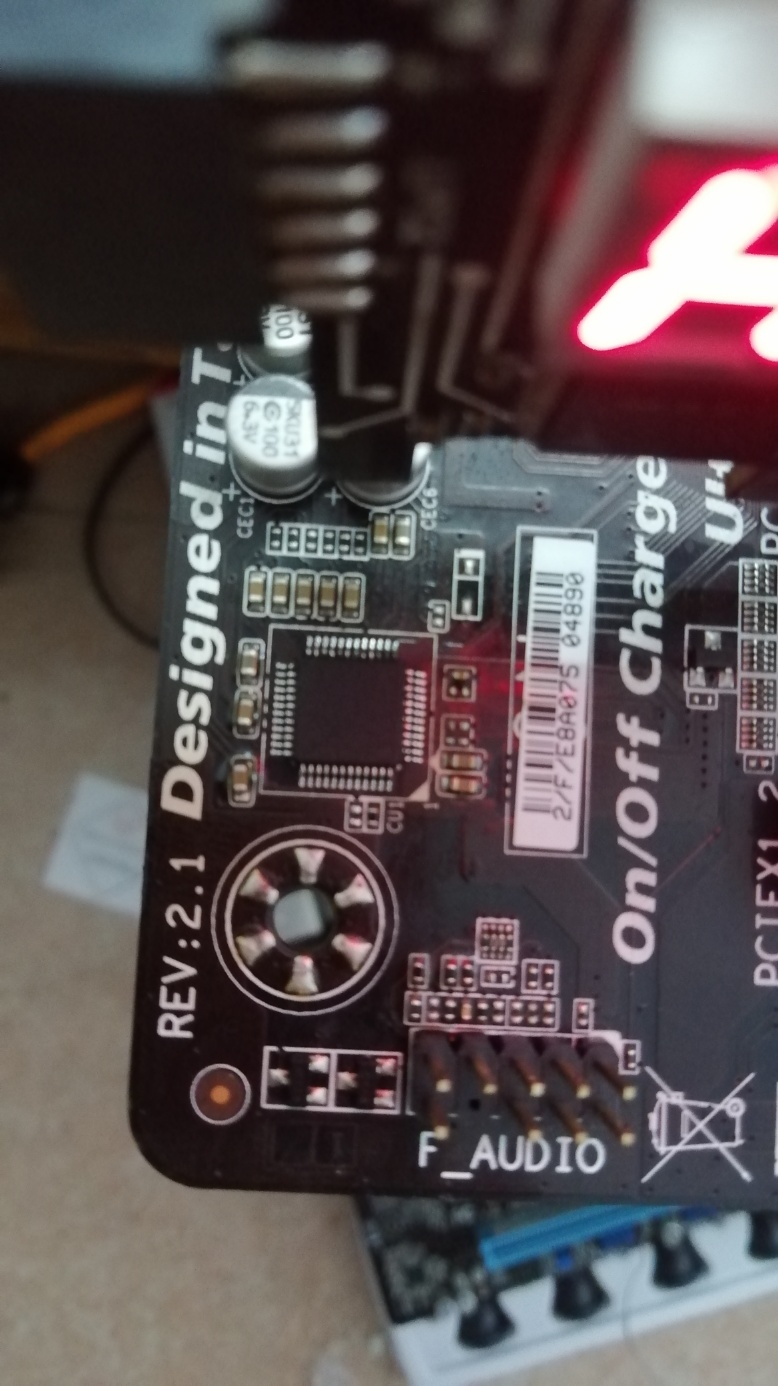

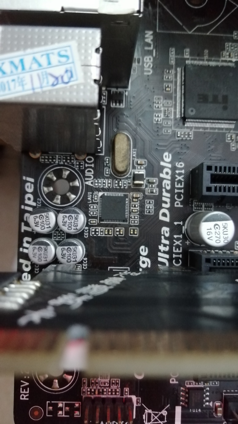

当然了,故事并没有那么简单。于是发散思维,声卡也有3.3。io也有3.3于是全拆了。
到这里,有些大神就会说,小菜鸡你为什么不用烧鸡大法呢?
我烧了,把1117拆掉,3.3可调电源,一开始1.8v微短,然后并感觉不到哪里烫。
于是按照大神们的经验3.3v加上去了4a大电流。帅不过3秒。不短路了。还没看到哪里短路4a大电流没了。
这可咋办
难受呀,
于是我把1117换上去,不烫了,也不触发了。心想又浪费一个下午,把网卡声卡io全部焊上去。准备还给客户。
心想,1117的后极到底哪里短了呢,南桥嘛?算了,南桥坏了就不修了。bga技术还没练会。
喝了口水,抽了跟烟。
1117的1.8v到底是什么原因呢,正常应该3.3。
于是抱着破板子破修的想法,找了一张h81上的1117换上去了。
此文就完美结束。

应该是个小电容短路了被你大电流烧断开了。

1117坏的不多,估计是楼上说的这个情况

原来应该有个小电容短路,给你烧穿啦。1117 负载大也损坏了

技术确实要加强,1117是最常用的稳压芯片,神奇的烧鸡大法,是要先熏松香,再慢慢调高电源,松香化的地方就是坏的地方,直接大电流有时难以找出坏的部件,虽然能好,不过有时坏件不摘除会出现漏电现象。

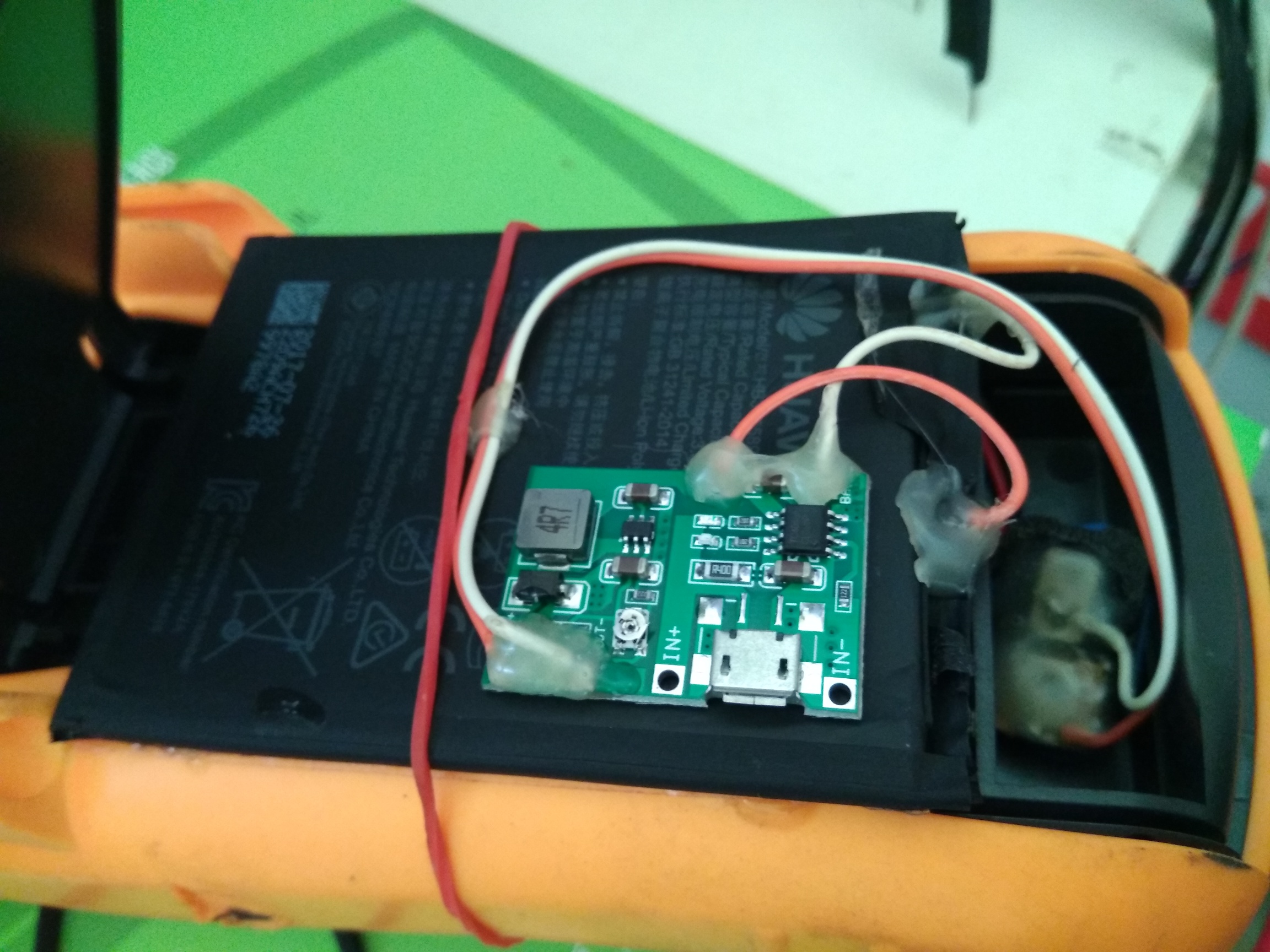

说到最后,你不改装个万用表的电池????9V升压板4块钱的事。
点评
传个图 看看 一直用的9V电池 。  详情 回复 发表于 2020-8-26 09:25
需要这样折腾吗  详情 回复 发表于 2020-8-25 12:08

发表于 2020-8-25 12:08:39 来自迅维网APP | 只看该作者 来自: 福建厦门 来自 福建厦门
需要这样折腾吗
点评
需要啊你想,一个9V电池用多久??我改了就像手机电池,插上就充电,几千毫安电池你说用多久?  详情 回复 发表于 2020-8-29 12:35
回复 支持 反对

搞笑~~1117发烫不换1117,却拆IO,声卡网卡。要是后级短路的话声卡网卡IO会发烫的。

15#
发表于 2020-8-26 09:25:16 | 只看该作者 来自: 浙江金华 来自 浙江金华
传个图 看看  一直用的9V电池 。
点评
看看这个,用来调9V电压的板,能充电,你看看几千毫安的电池能用多久  详情 回复 发表于 2020-9-9 09:17
某宝搜啊,用不了几块钱的,还包邮。  详情 回复 发表于 2020-8-29 12:34

发表于 2020-9-9 09:17:09 来自迅维网APP | 只看该作者 来自: 海南 来自 海南
"梦回风吟〃 发表于 2020-08-26 09:25
传个图 看看  一直用的9V电池 。
点评
谢了 , 回头找个小块的电池试试 ,大的装不进去了  详情 回复 发表于 2020-9-9 09:52
