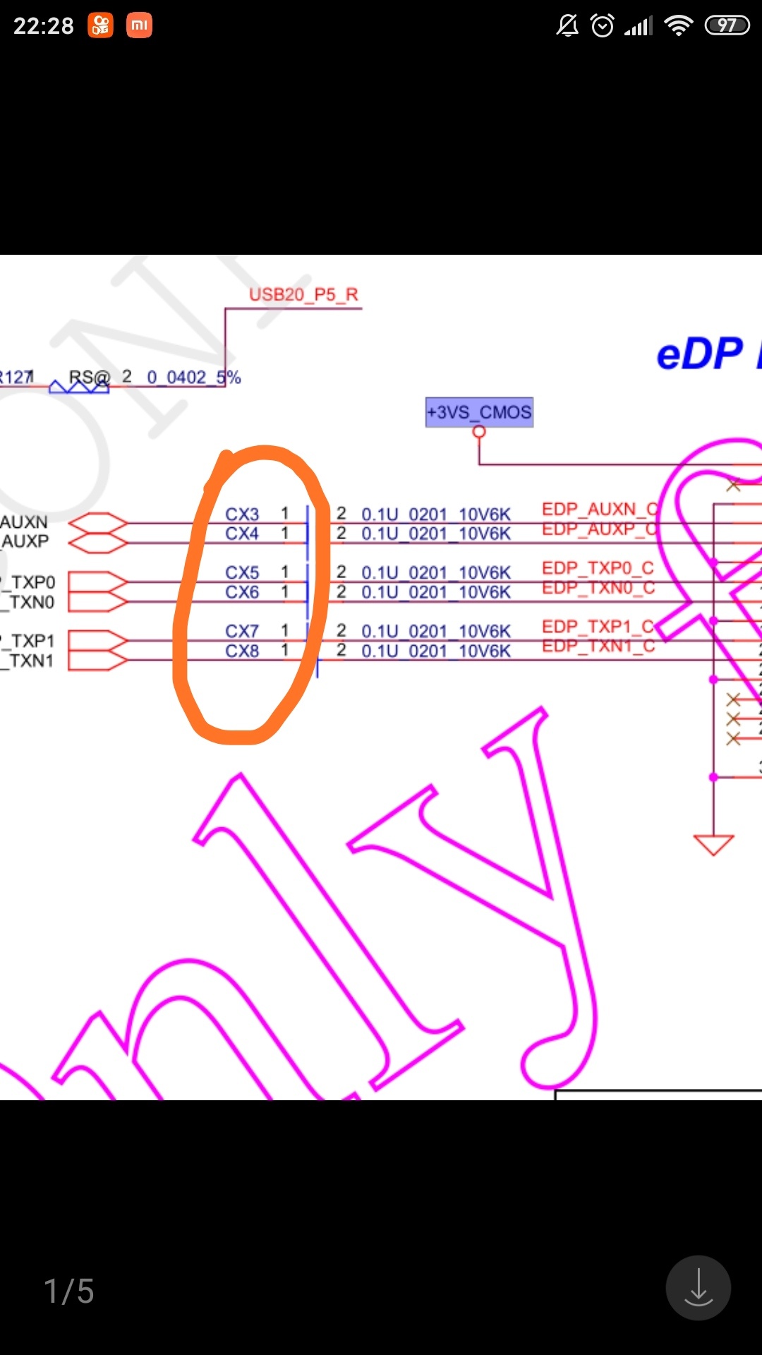

原装1366*768的屏幕,效果实在堪忧;然后在TB逛了一圈,想升级成1080的屏幕。有的说换屏线能升级,有的说不能升级。
于是乎才疏学浅的小弟我,从网上买了屏线和屏幕(型号:B140HAN01.3),报着探索的精神和追求高清屏的希望换了上去;点不亮。点不亮。。。百思不得其解,就找了一下这款主板(LA-D562P)的图纸,想看看到底主板支持不,结果太高估自己了。看不懂...看不懂...
麻烦各位大神帮忙看看这个接口是否支持,万分感谢!
PS:如果可以支持,应该怎么选屏幕呢?(原装屏幕型号:                 N140BGE-EB3)
jedp接口图
TB买的屏线图(该线接1366的屏能正常显示,但是点不亮1080P的屏,对比了一下原装的屏线,多了2个线)
接口图
附主板图:

作者: AYA5205861    时间: 2020-8-21 22:24
亲不咨询下卖家?看图纸接口上是有2组数据线,应该是支持1080的屏。
作者: AYA5205861    时间: 2020-8-21 22:33
再看下主板实物对应脚 有没这三组电容,粗看了下好像有一组没装?图片不是很清楚
作者: xiangzheng2010    时间: 2020-8-22 00:13
是这个位置差了一组没有装么?这个太小咯吧!手工能装上去?
作者: xiangzheng2010    时间: 2020-8-22 06:08
好像这个位置差一组0201的电阻,

作者: AYA5205861    时间: 2020-8-22 13:17
是电容,也只能装上去试下。图纸应该是对应多个硬件版本的,具体还是要看的的主板是否支持。

作者: jeenpc    时间: 2020-8-22 17:11
电路上看不出什么问题,如果屏显正常的话建议你换别的屏试一下,或刷屏的BIOS
