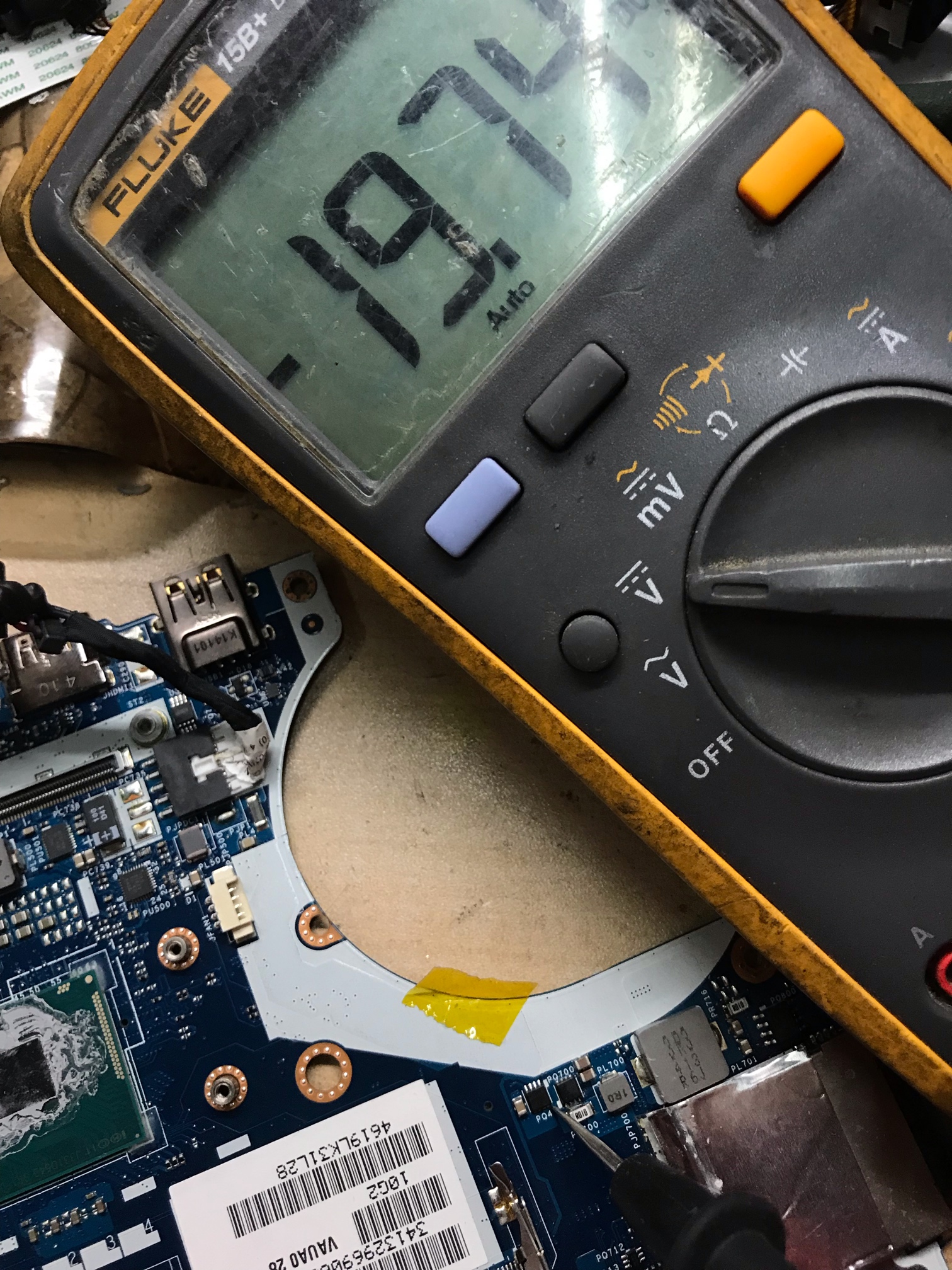

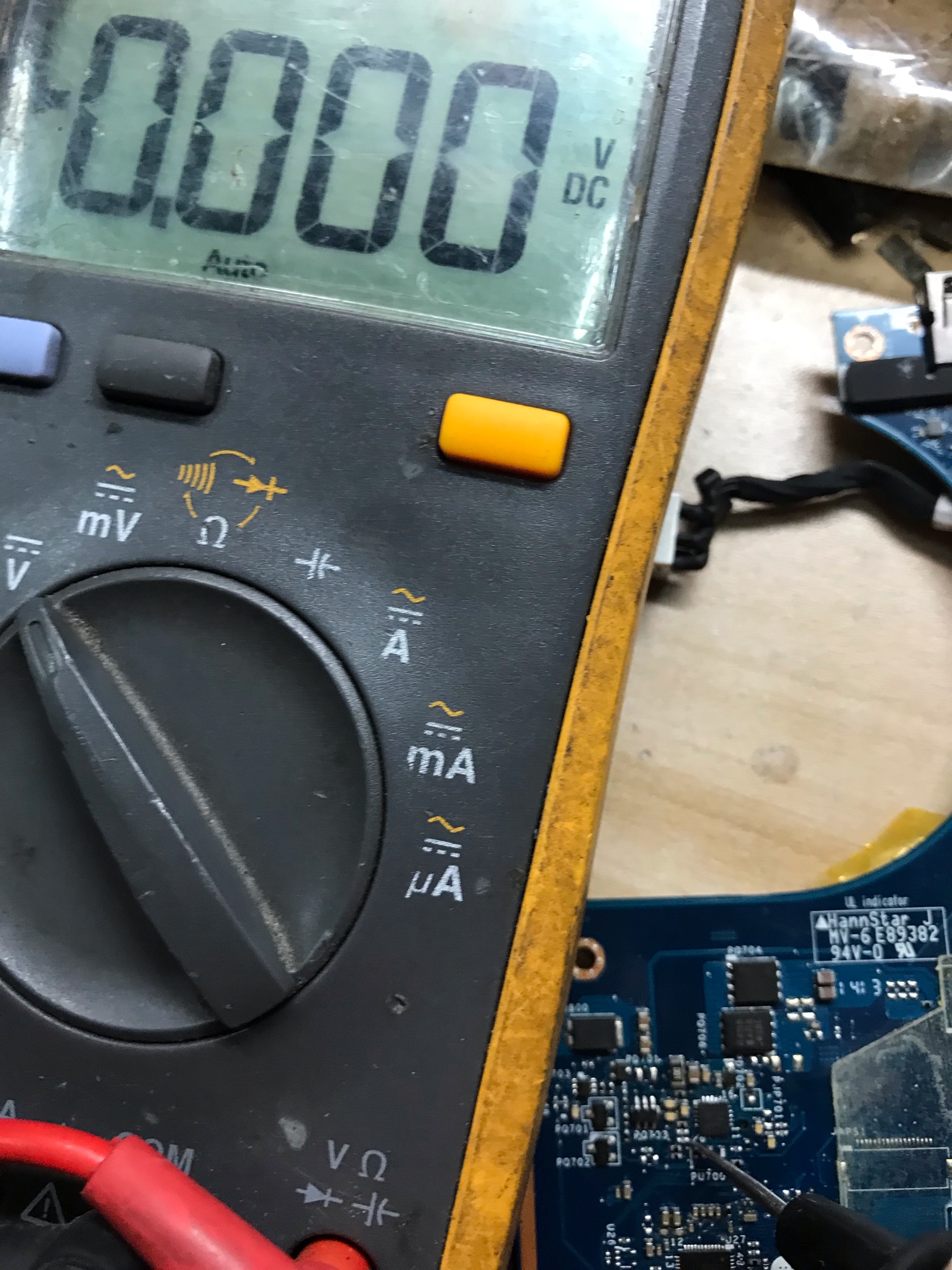

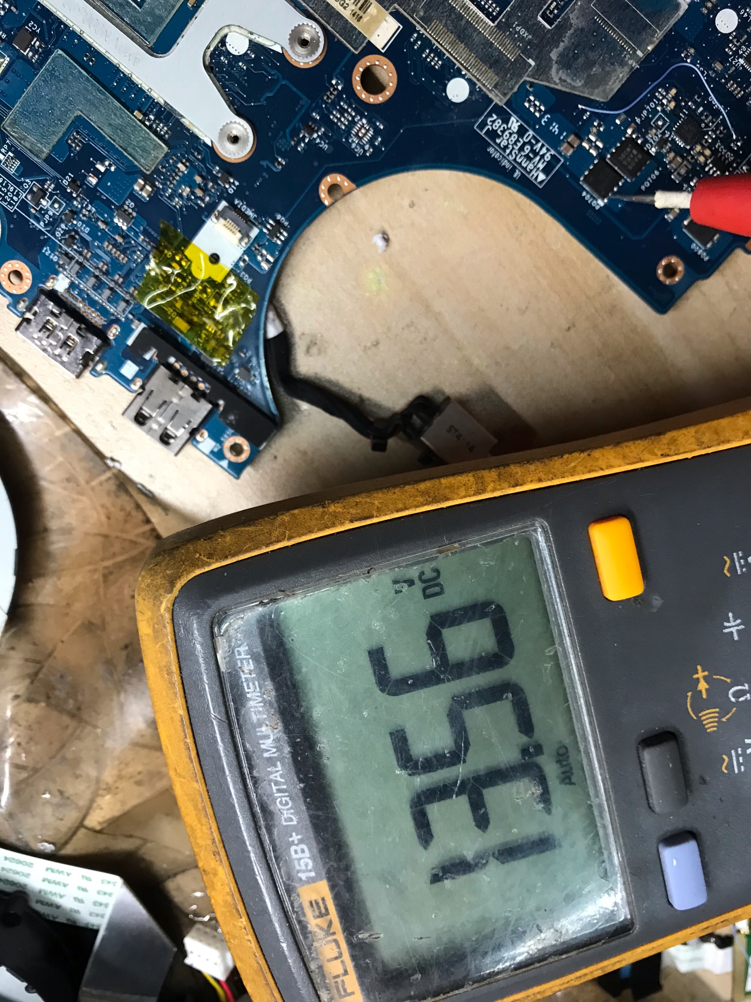

  板号A-9591P
  故障:上电0A
  目测无进水无修,先测各路阻值对地无异常,再测公共点无电压
  测PQ700的g极没拉低。
  BQ715的acok为0v,这时将3pin供电来源看错导致误伤bq715,看数据手册后纠正,供电来自Pq700,测两点间开路。
飞线后恢复供电。
