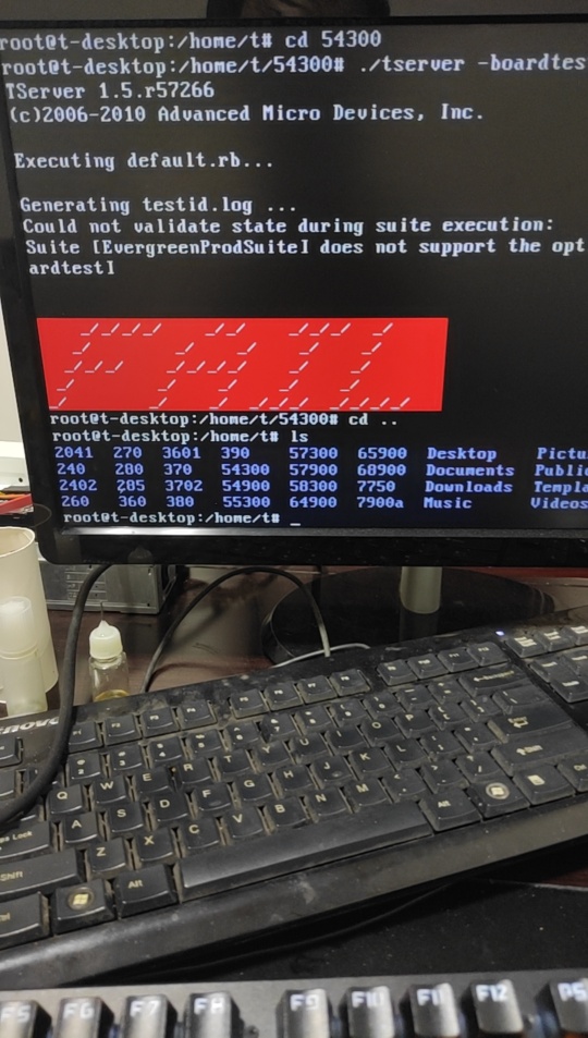

Hd6850显存定位用哪个文件哇,真头疼
发表于 2020-8-21 00:44:43 | 只看该作者 回帖奖励 |倒序浏览 |阅读模式 来自: 湖南岳阳 来自 湖南岳阳
说是可以测所有a卡的软件,哪个是测6800系列的哇

命令是:./tserver -test=memfa
试试

已验证的好卡测试过了:
       HD6850可用64M  68900检测
        HD5830可用58300检测
        HD5850可用94900-65900检测
        R6450可用7900A检测
        R7 250可用370检测
        R9 370可用370检测
正确的测试指令:  ./tserver -test=memfa
查看显存: pico memfa.log

发表于 2020-8-25 19:58:26 来自迅维网APP | 只看该作者 来自: 湖南岳阳 来自 湖南岳阳
68900试了无效
点评
命令是:./tserver -test=memfa 试试  详情 回复 发表于 2020-8-26 18:50

发表于 2020-8-21 15:44:27 | 只看该作者 来自: 香港 来自 香港
68900试试!!!!
