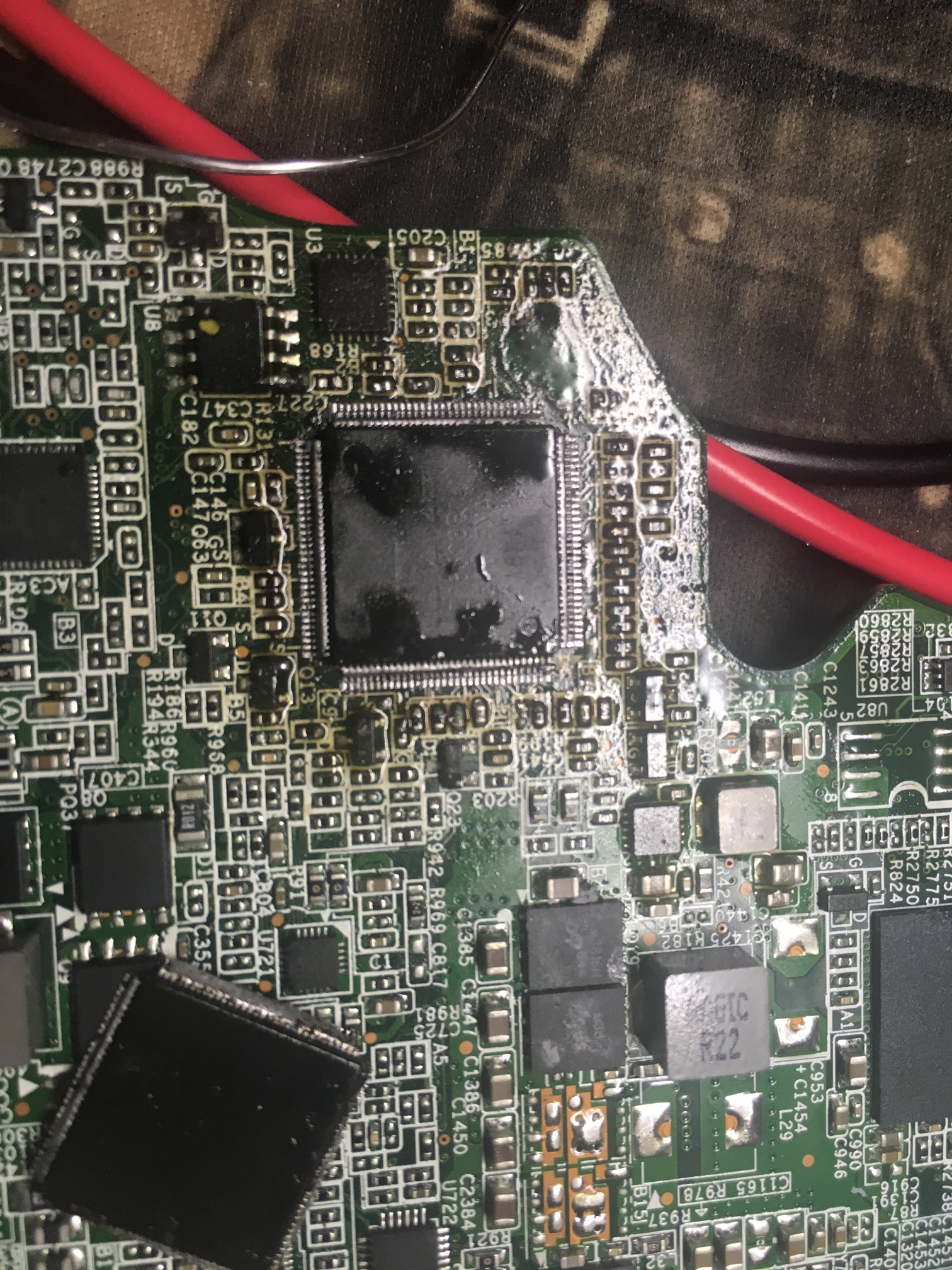

GX620gx620 发表于 2020-08-20 20:59
每个人手法不尽相同,这种习惯用马蹄头,每次锡要适量,轻轻的从焊盘边缘拖锡,一次就过,很少连锡
guguu 发表于 2020-08-20 21:08
用稳控的 最好 400度左右
zj77540920 发表于 2020-08-20 21:18
设备不到位,加上手法需要练习,没有其他办法。建议阻焊油直接用BGA焊接膏。

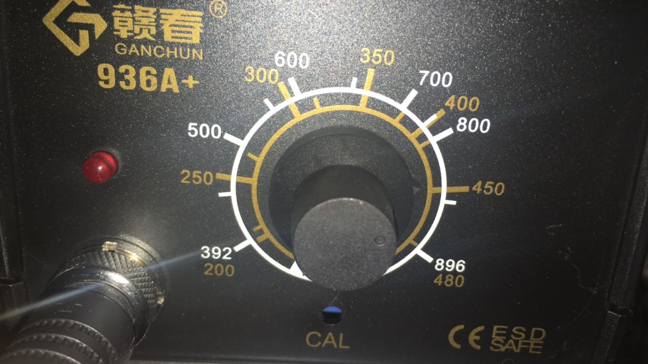

kevensz 发表于 2020-8-20 21:44
设备:是这个,是不是比较垃圾?
FANGDell电脑 发表于 2020-08-21 06:41
焊接这个需要烙铁吗???一枪搞定。
aya又回来了 发表于 2020-08-21 11:53
啥头都一样 绝招就是多练 没有任何捷径
吉莉 发表于 2020-08-21 15:25
用有铅锡,技术不熟练就用热风枪加热后再拖,很简单
强力科技 发表于 2020-8-20 20:55
好焊锡加松香或好焊油,便宜的焊锡能搞死初学者的信心
FANGDell电脑 发表于 2020-08-25 21:17
不会,你拆掉板子上以前的零件以后,上面不是还有锡吗,你涂点助焊剂在板子上EC位置 上面的4边的pin上,大概对好位置,直接热风枪用大口径风嘴吹,吹的时候一边用架子 轻轻压EC 保证不会空 就算有一丝短路 加点助焊剂烙铁轻松一拉 就好了。希望能帮到你。
现代味儿 发表于 2020-08-28 23:27
换好焊锡加焊膏 我的垃圾936 280度都能拖着跑 楼主试试?
