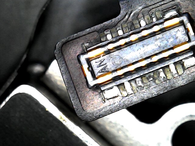

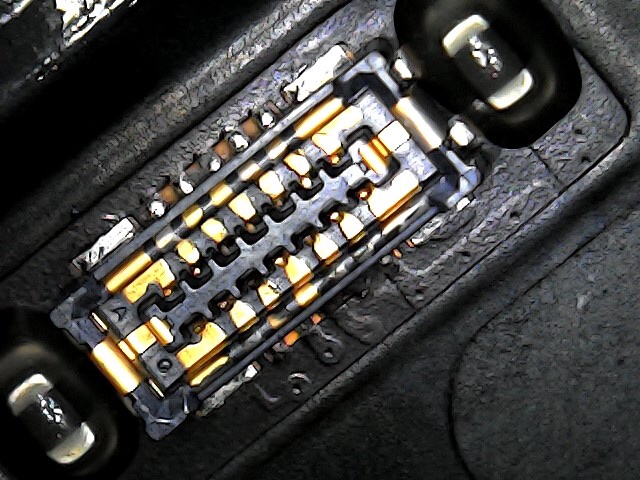

今天接到顾客拿来一台iPhone x 。故障现象不停白苹果重启,据顾客讲一周前在成都一门店强制重启后故障消失了。感觉是系统问题准备刷系统,过程中顾客又讲以前进过水。
       既然进水过那就不刷系统了,直接打开前屏,一个个排线拆掉排查,拆到尾插排线时故障消失了,果断拆下尾插排线。
震动马达处接口有腐蚀,在看震动马达。
果然这俩接口都被腐蚀了,我这小店子,没有买好的显微镜,直接更换尾插排线和震动马达故障修复。
