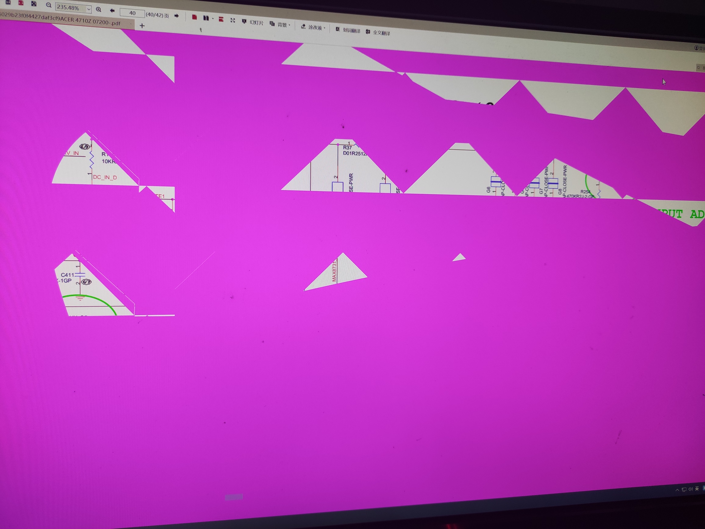

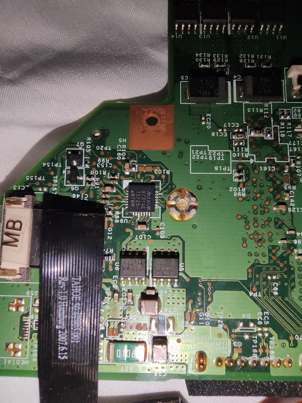

捡到一个宏基4710z.开不了机,插上充电器充电器的灯就不停的闪,万用表打了下充电器输出19v很稳定。
拆开机器,这个芯片边上一个电容测量了下感觉短路了。在论坛找了下图纸,但是
图纸里搜索这个芯片型号就是这样的。谁有啊
作者: dlping1    时间: 2020-8-20 17:32
充电芯片。
作者: pengzijin    时间: 2020-8-20 17:44
很老的芯片了 论坛一堆数据手册 图纸啥的
作者: 强力科技    时间: 2020-8-20 21:00
是充电用的,你感觉电容短路就拆下测量下,看看是电容短路还是负载短路
作者: 老吴来了    时间: 2020-8-20 21:38
电容拆了还是短,所以想看看这个芯片有没有问题

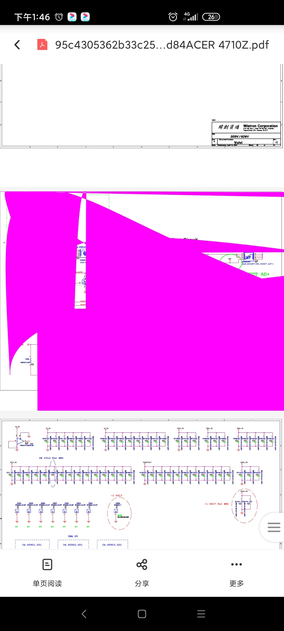

作者: 老吴来了    时间: 2020-8-21 13:49
下了n多pdf,充电电路的怎么都被删了?谁能给一张啊
作者: 老吴来了    时间: 2020-8-22 06:44
充电芯片拆了还是短,难道要把mos管一个的拆下来吗
,求图纸
作者: 解晓东    时间: 2020-8-22 08:04
直接拆下来,还短路就装上,不短路就换一个
作者: aya又回来了    时间: 2020-8-22 08:32
公共点短路  不出意外你这个三分钟修好   感觉短路不管用哈  具体哪里短路?
作者: 老吴来了    时间: 2020-8-22 08:55
测了好多地方都是短,比如u6八只脚有7只接地了

作者: 老吴来了    时间: 2020-8-22 10:13
顺扬星 发表于 2020-08-22 09:14
这是充电芯片,你这个问题一般不是这边的毛病。
所以要找图纸啊 边上的大电容短了,没图找不到是哪里

作者: aya又回来了    时间: 2020-8-22 11:16
这个很明显呀  U6是充电上管 U5是下管  也就是说公共点和充电都短路了呗    一般只会坏一种哦  例如充电短路 这时候U6自己也短路 所以导致公共点和充电连在一起了  小元器件基本不会坏 你这个不是电容就是充放电管坏 电路结构瞄一眼就能看出来 因为这些都是一样的
作者: 老吴来了    时间: 2020-8-22 11:21
好的,回头把管子拆了试试
作者: 一招搞定    时间: 2020-8-22 11:39
把芯片拆下来 ,然后再量电容有无短路 如短路排除 直接订一个芯片换上
