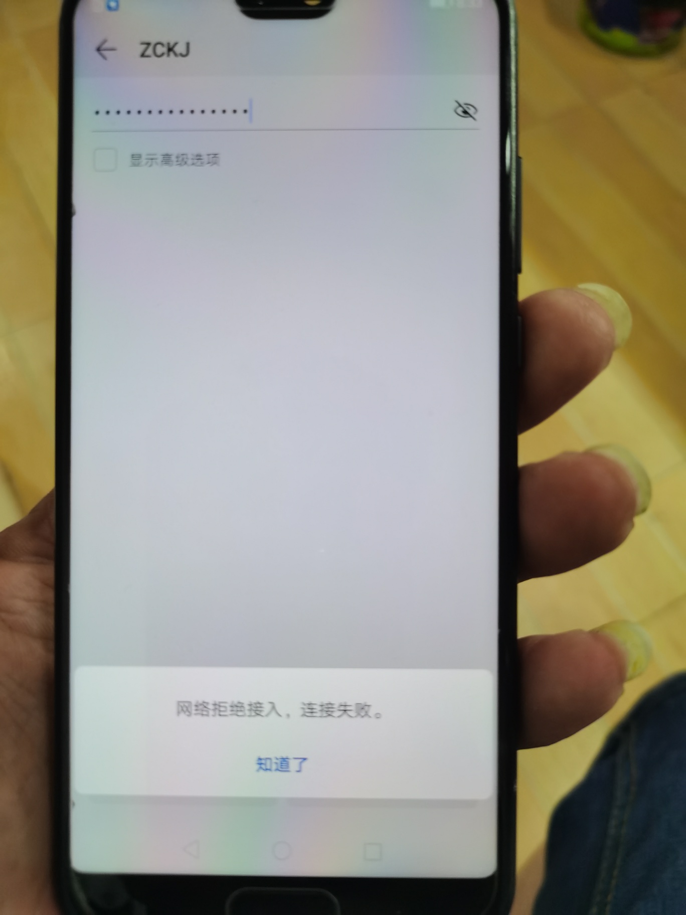

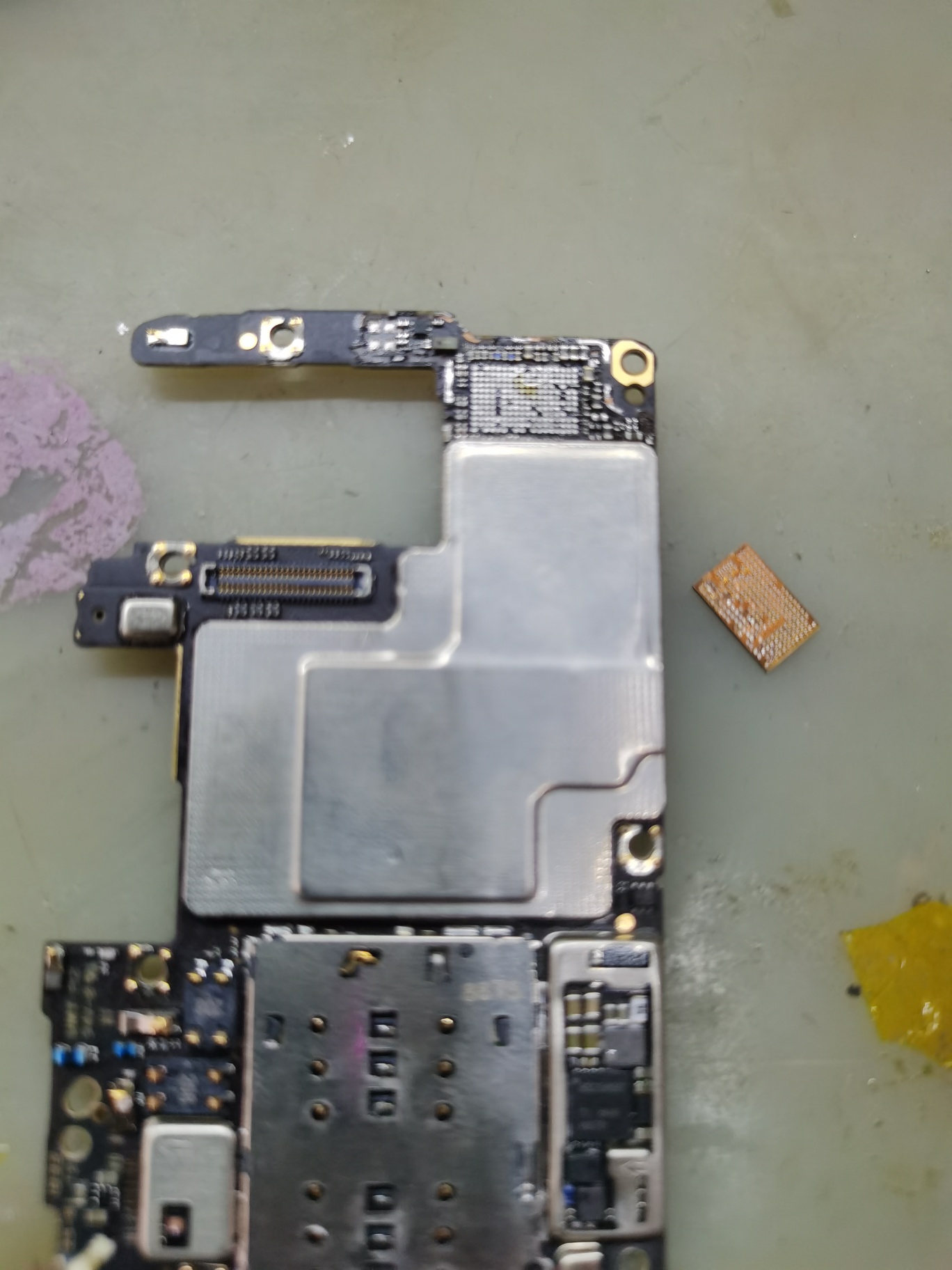

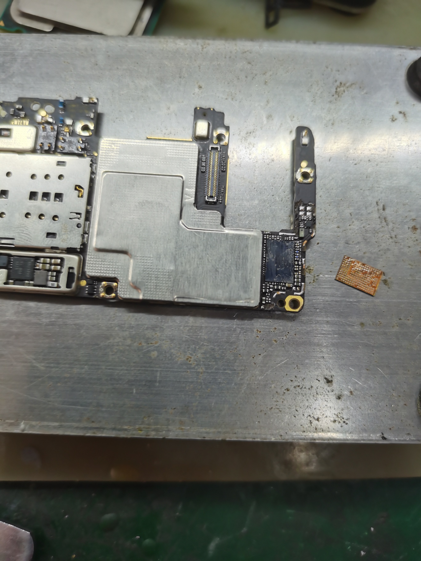

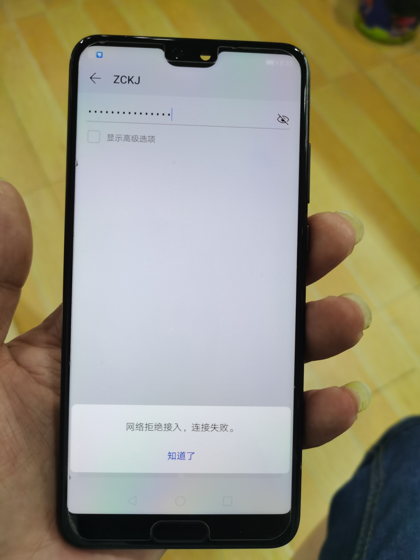

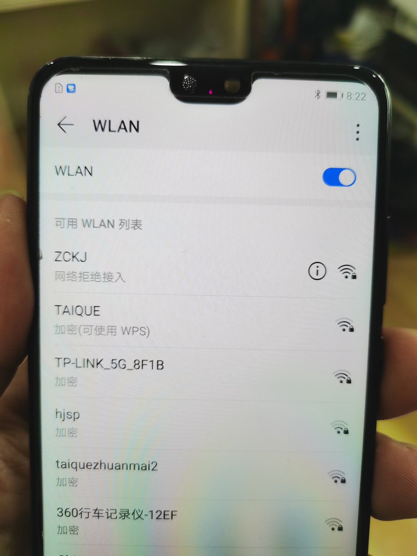

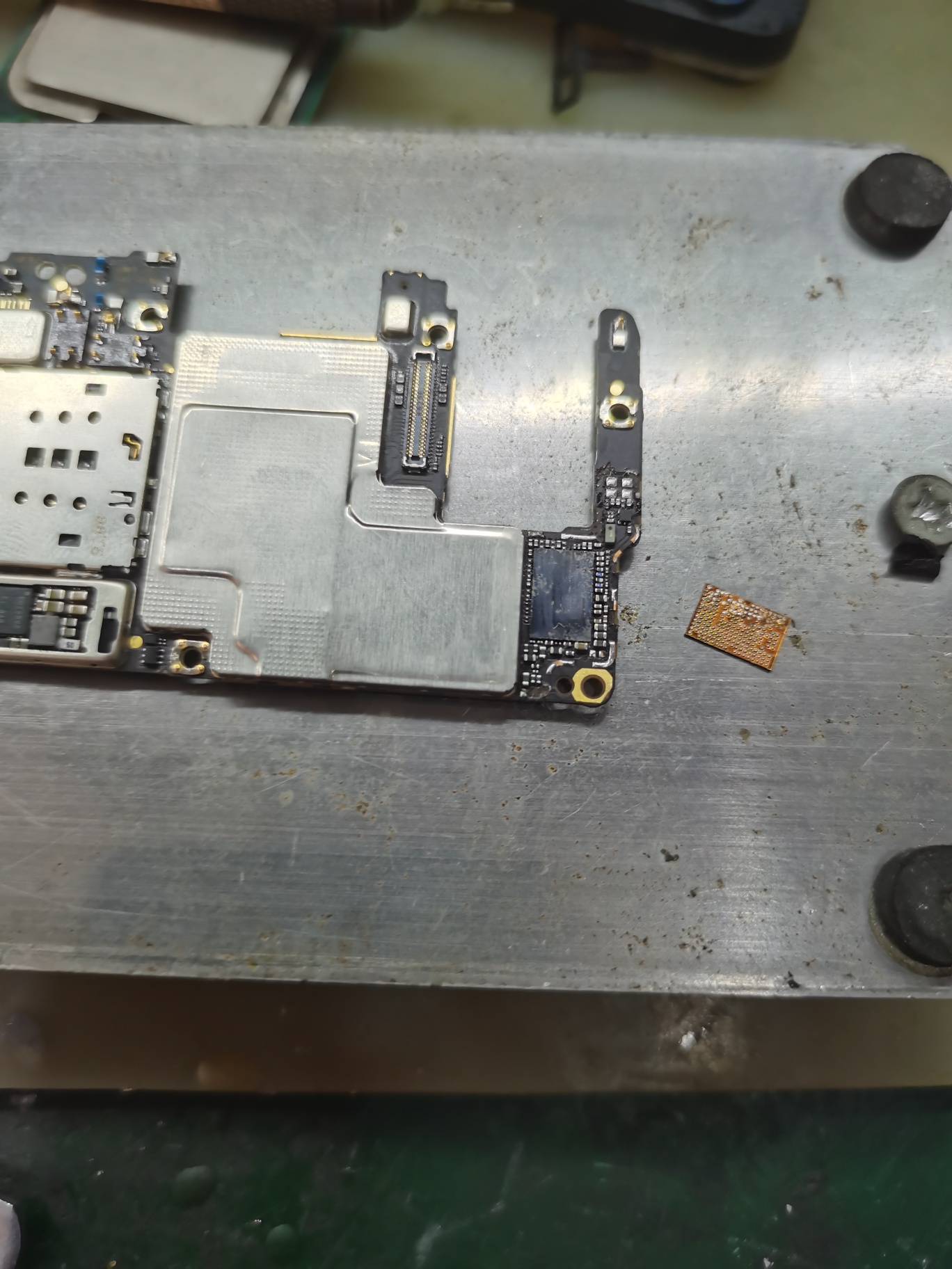

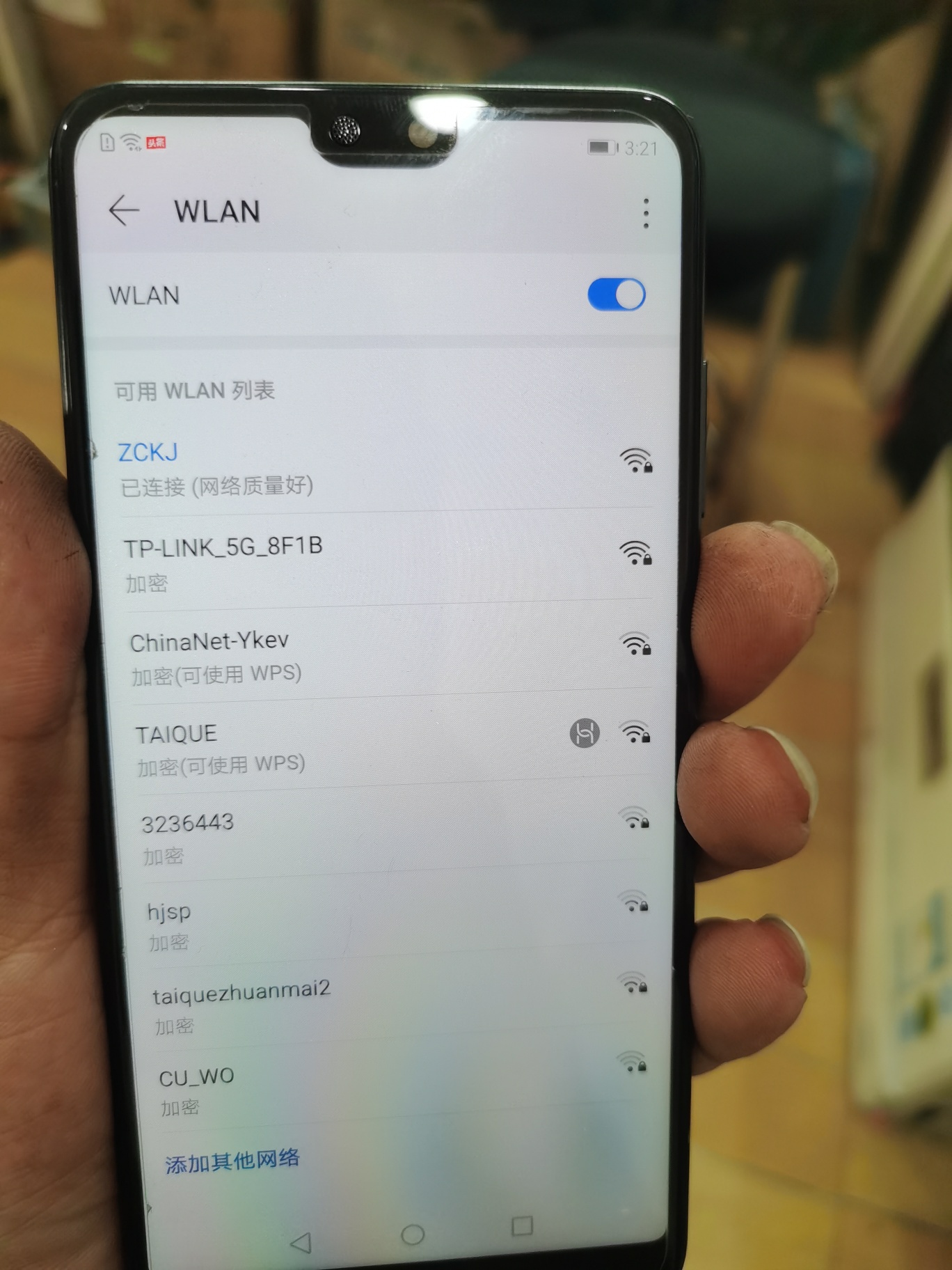

接同行一台华为p20 故障为WiFi连接不上,网络拒绝接入链接失败,wifi信号挺强,客户还原系统,刷机了都没解决问题,这故障以前苹果手机上修过无线模块坏了,拆机检测发现这机器也一样WiFi模块坏了,而且让人修过,上家估计是不知道WiFi模块是哪个居然把信号功放给换了

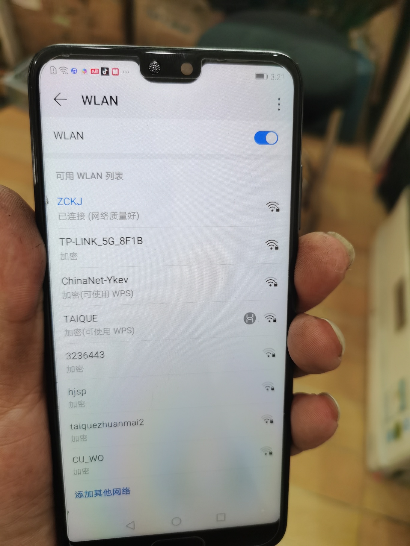

我找到芯片位置一看手头没芯片报价定芯片维修,等到芯片一到换上芯片手机开机测试一切OK 有图有真相
