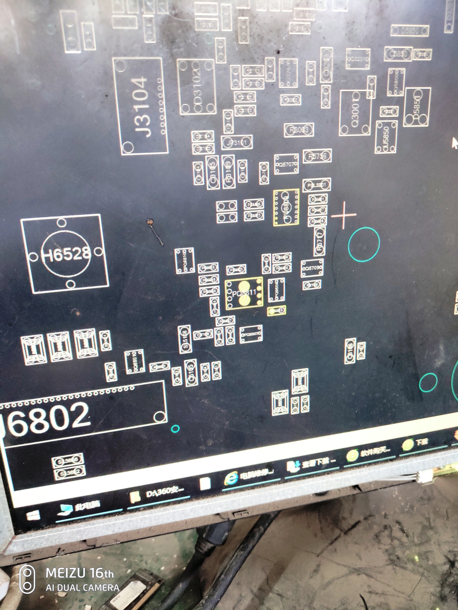

插电0.005,查待机3.3v对地短路,断开节点上电有3.3  5v都有。看点位图,把待机3.3连接的所有电容跟芯片都拆了,都没解决短路。可调电源烧鸡最大只有3a,烧不出来!求助,3.3直连的,该拆的都拆了。

3v短路肯定cpu挂不用修了

作者: Linshengqiang    时间: 2020-10-20 10:02
对 3V短路 直通CPU了
