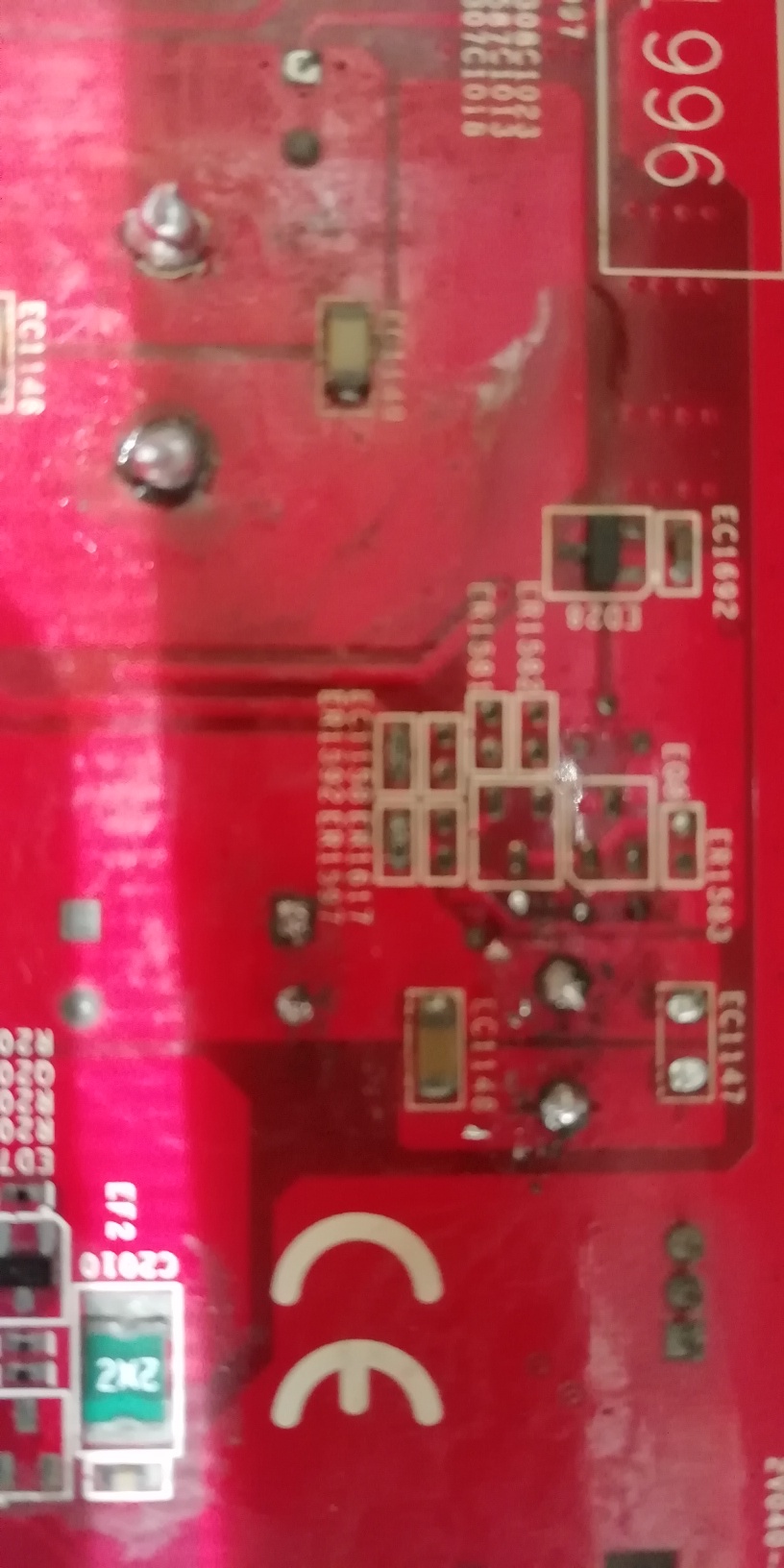

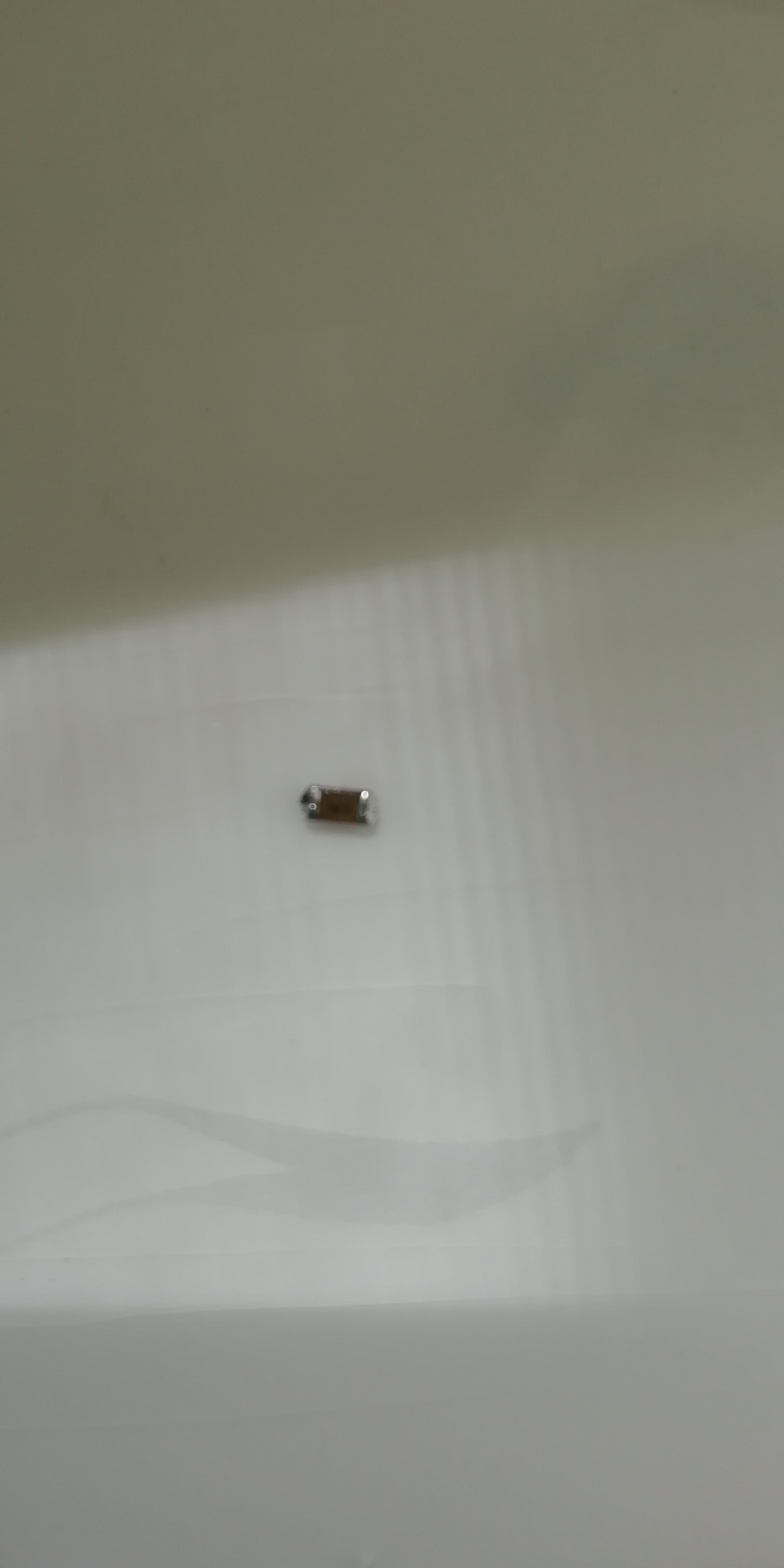

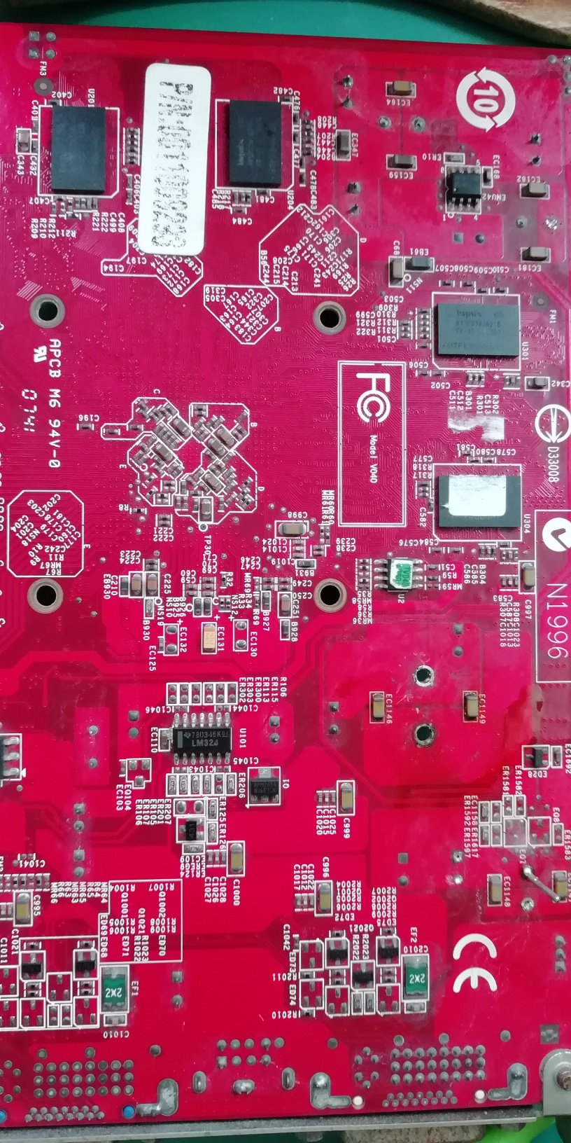

小白刚学维修,和主板一起收了块显卡,插主板自动保护,测12伏对地短路,风扇针也是短路,一直听说烧机大法,迅维网也总看到烧鸡,于是用直流电源正极接风扇正极,负极接地没烧出来,正极接12伏针脚,负极接地还是没烧出来,迅维上看到有大神说把电感拆下来,再看哪段短路再烧哪段,拆了四个电感,一个电解电容,上下mos管拆下,测量还是短路,说明不是MOS管和电容的问题,这次从短路的电感一侧烧还是感觉不到,从焊下的mos管烧感觉到图中1147这个电容温度稍温,抱着试试看的态度拆下来测之,确认短路,再测12伏供电脚不短了,风扇也不短了,把拆下的都复位,显卡插主板亮机。
大神们说说为什么前三种情况烧不出来?

前三种有两种烧不出来是不是因为电路中有二极管反向不导通,必须从供电端烧,不知说的对不对

前端烧会不会有保护电路,没输出到电容这块。从三极管烧绕过了保护电路然后烧过去了?没图瞎猜的

一般都是哪里短路烧哪里。楼主可能一开始没留意。把电容装回去验证下
作者: 蕃薯2010    时间: 2020-8-21 12:26
电容短路的话都烧的出来。电源功率够,电压,电流可调。

我有个帖子,你去看看!我也是小白!大神们说烧机是负极接地,搭铁,就是接在显卡,或主板的usb口上面的铁上面,累丝口!那里短路了,就烧那个地方!

,比如你感觉三极管坏了,先用万用表量下那个脚是接地,熏上松香,负极搭铁,用正极,去点三极管不接地的那两个针脚,是好,是坏,立马显形!电容也一样,很历害的!

测试短路可以把短路的电感撬开一端,
然后测量2端,对地二级值,为低的一端就是有问题。也可以观察法,看看哪里有腐蚀,先把他移开到一边,在测量,还有烧鸡大法,嗯这个得注意电压,首先从可调电源2V电压烧鸡,慢慢的增加电压,然后用手摸哪里烫。这是一些常用方法,希望你用的到。
