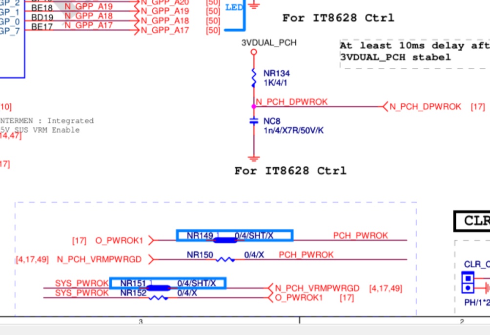

一个不小心就冒火花了,怎么办,这个pwtok是高电平还是低电平啊?

问题1:参考工具区各路大神DIY的超细表笔
问题2:不是PWTOK,是PWROK,PWROK、PWRGD正常都是高电平

我是笨办法,在要测量的脚用笔点一下留下印字,不戳焊盘,戳芯片上面,戳不坏。放大了用特细表笔贴着芯片表面戳,问题不大。找找下一端去哪儿了有没有可测量点啊

还要那种bga的,压根就没法测。pwrok一般都是开漏输出,总有上拉电阻的。
作者: snowboy    时间: 2020-8-21 13:13
应该找外围电路测试点,非得测要有放大镜辅助
作者: jy1035774095    时间: 2020-8-21 20:09
尽量找外围的测量点,比如电容电阻,不然表笔怼到一起就麻烦了。

查图纸,有的相连的电阻电容,实在没有就找尖笔,没其他办法
