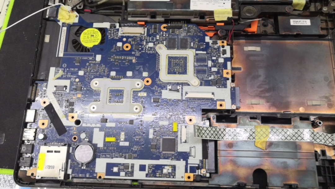

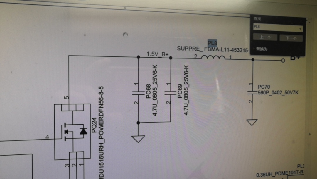

LA-7912P公共点电容短路
PC68PC69更换
通过烧鸡按摩疗法!

很多同型号主板短路烧的都是同一个地方,可以给同行节约检测时间。
