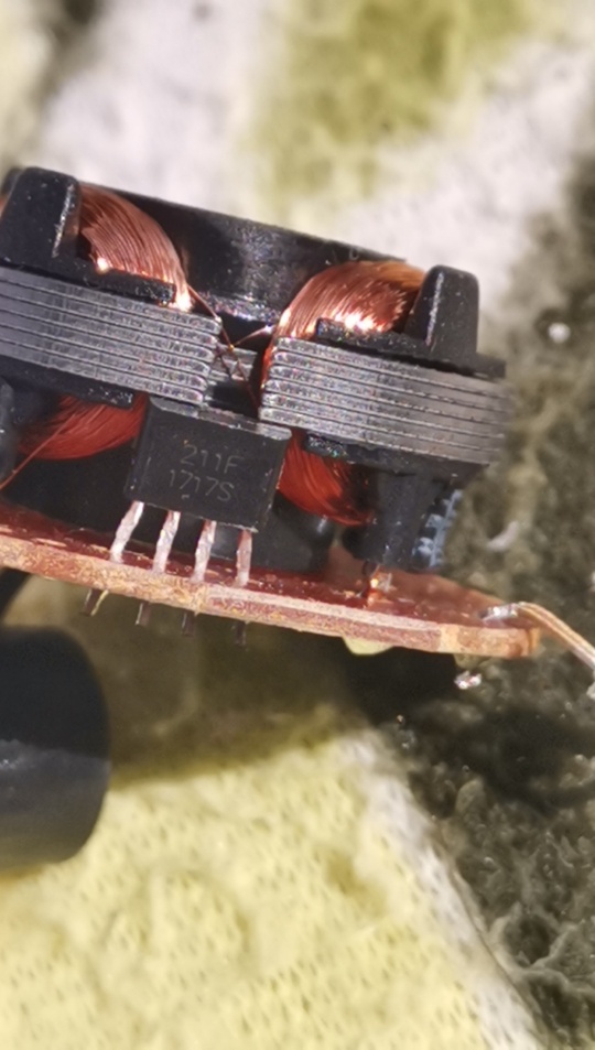

cpu散热器全新的装上一会风扇就不转了,拆了以后发现一个4脚元件温度很高,可以闻到气味。标识是 211f1717s,网上找不到资料。有哪位打算知道?

会不会是检测转速的元件呢
作者: ZZCC916    时间: 2020-8-19 18:59
霍尔传感器

确实是!谢谢
作者: 鸠摩智2019    时间: 2020-8-22 09:30
这是个霍尔传感器,用来统计风扇速度的。
作者: lchzfz    时间: 2020-8-22 10:56
霍尔传感器只有三个脚,这个是四个脚,不但集成了霍尔传感器,还是一个风扇控制芯片,负责风扇无刷电机的驱动
