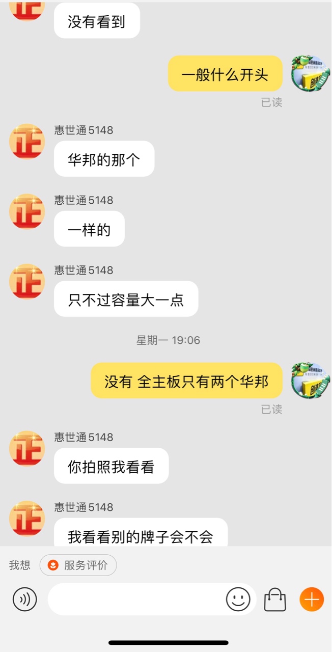

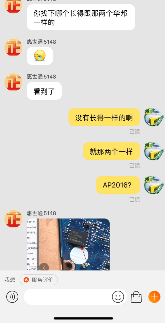

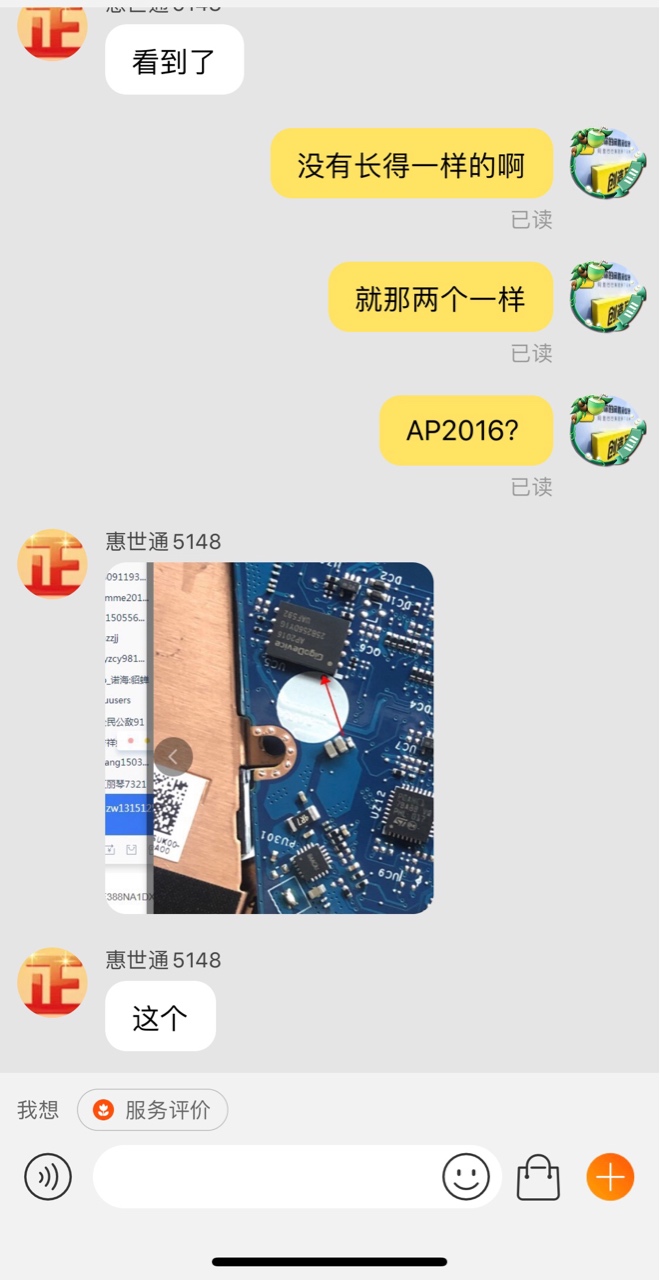

标题: 戴尔笔记本得bios芯片在哪里呢
问淘宝 淘宝说是cp2016    难道不是winband这个芯片吗   为什么会有两个一样的winband芯片
