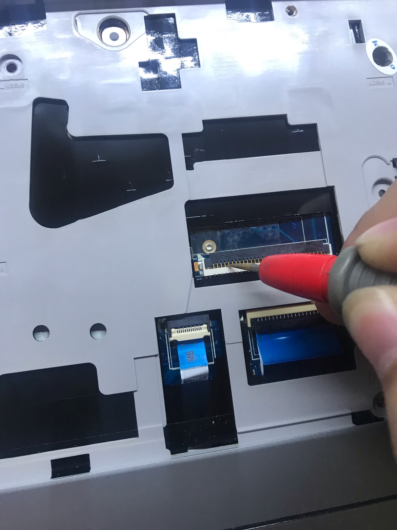

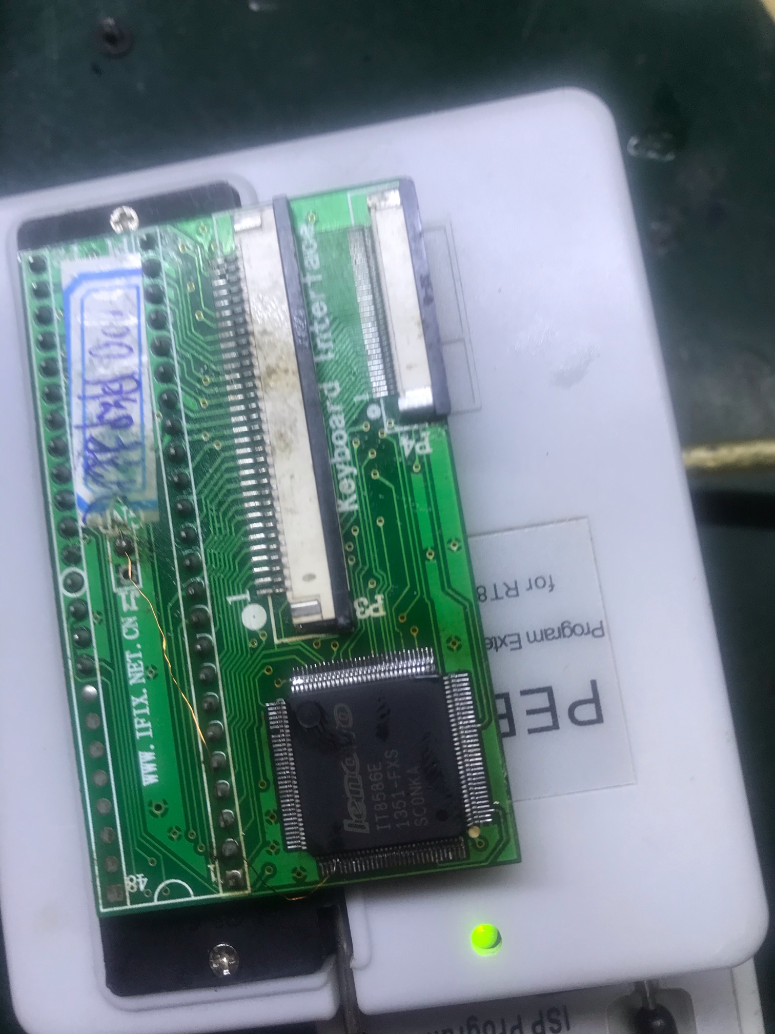

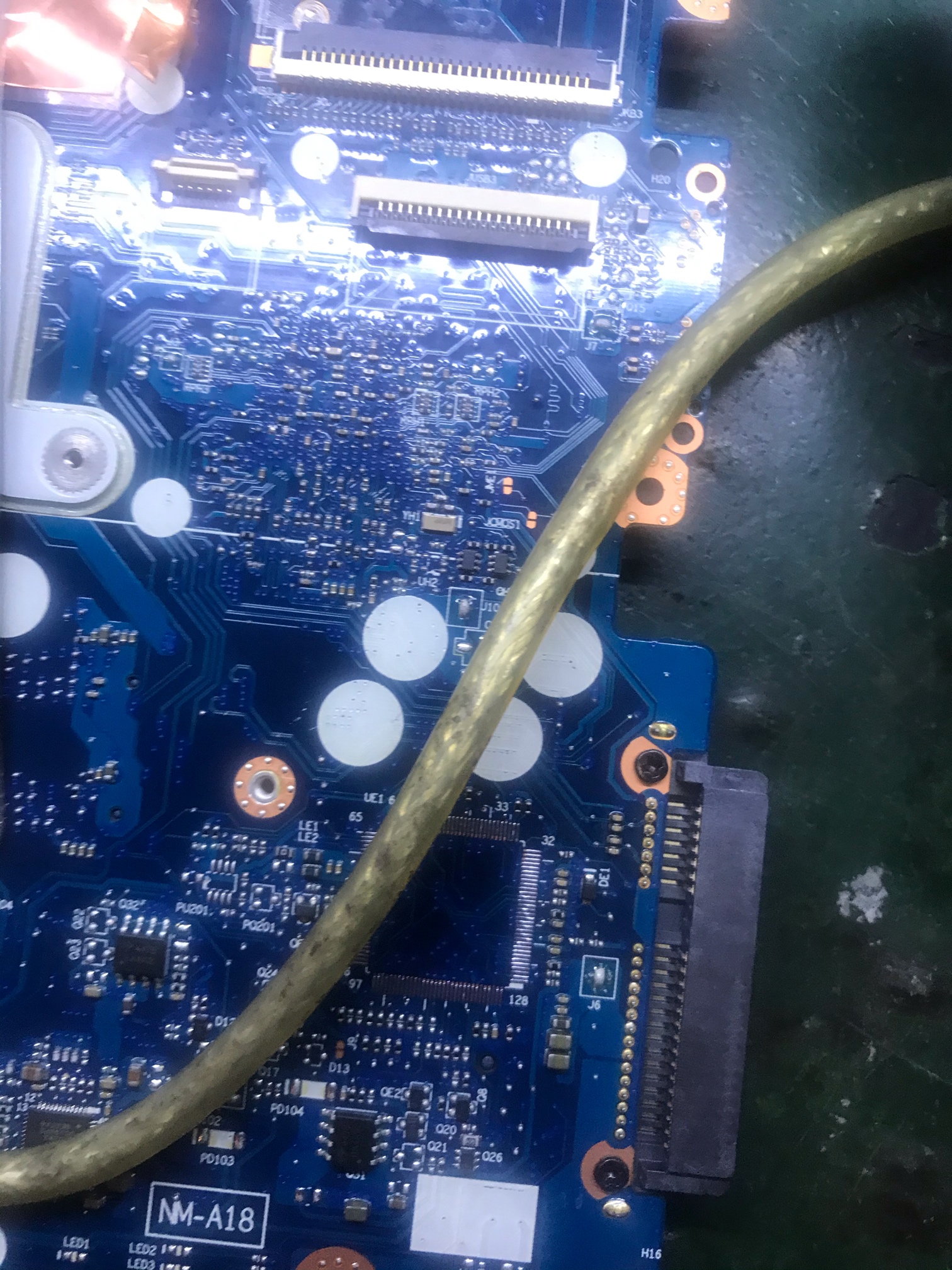

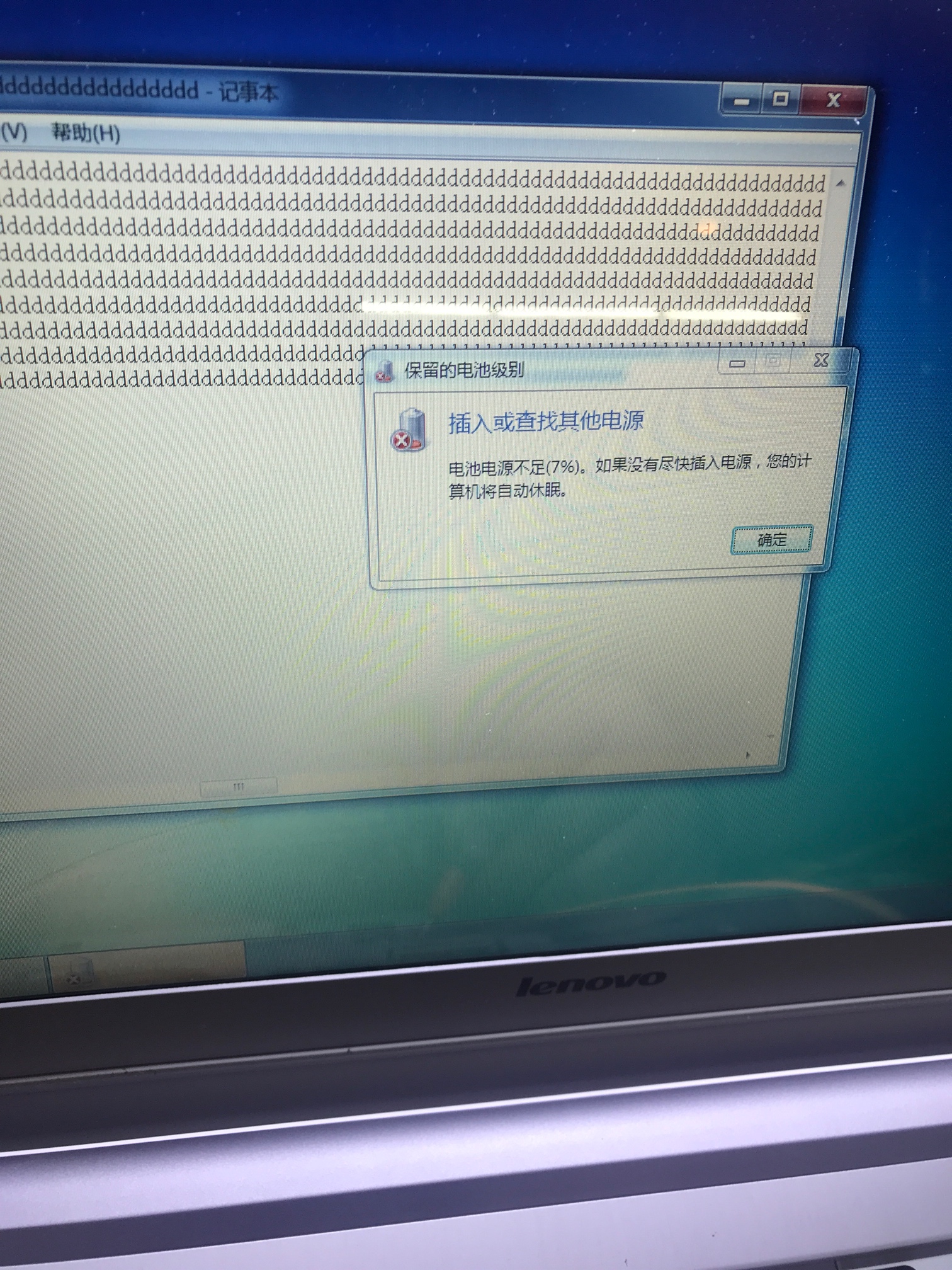

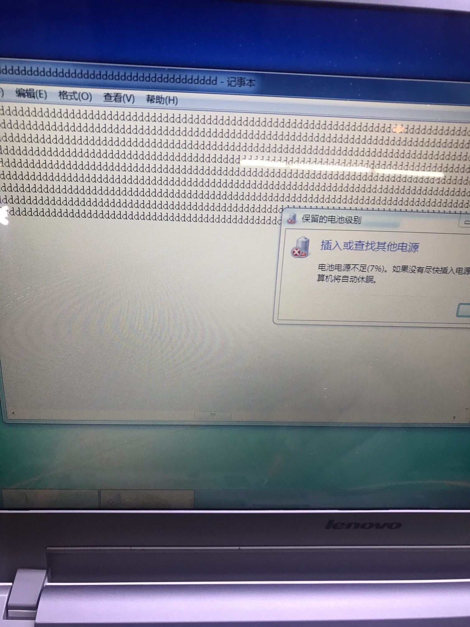

接修一台z510联想笔记本,键盘d按键一直按住 本来以为小问题,键盘拆了也一样,靠拆开主板没发现进水,一般键盘跳键原因,要么腐蚀,电容漏电 ec 坏了  ec程序问题!排除吧 测量电压感觉没啥问题!补焊ec不行故障一样!

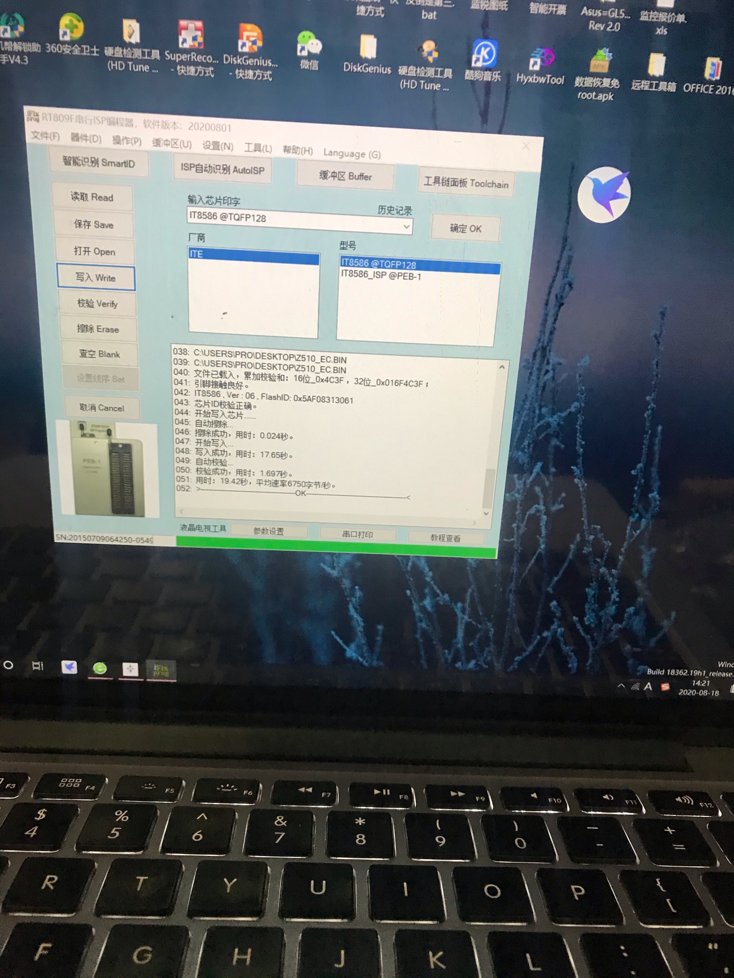

拆开ec 先刷个ec程序8586的 ,当当当当,故障依旧,难道ec坏了找了个料板,感觉这次十拿九稳了!装机在测试  依然在跳 ddddddd ,我草 这个机器成精了!!!上个厕所放松下! 回来继续整我还不相信整不了它了!最后还是被找到了这个机器有2个bios  ec带程序 还在主板上又上了一个 ,刷上奇迹出现了!正常了 今天修了2个 8586的ec 这个芯片还是比较好刷的!   修机半天 晚上回来发个贴     发帖不易 评分下载分来吧!

作者: 芯诚维修001    时间: 2020-8-19 12:31
yongfei 发表于 2020-08-19 10:13
应该是刷ec刷好的吧,毕竟ec控制键盘的
Bios好的. 芯片内部bios没用

联想机器2个BIOS的比较多,EC芯片往往不带程序,BIOS中EC不仅管键盘还管电池
