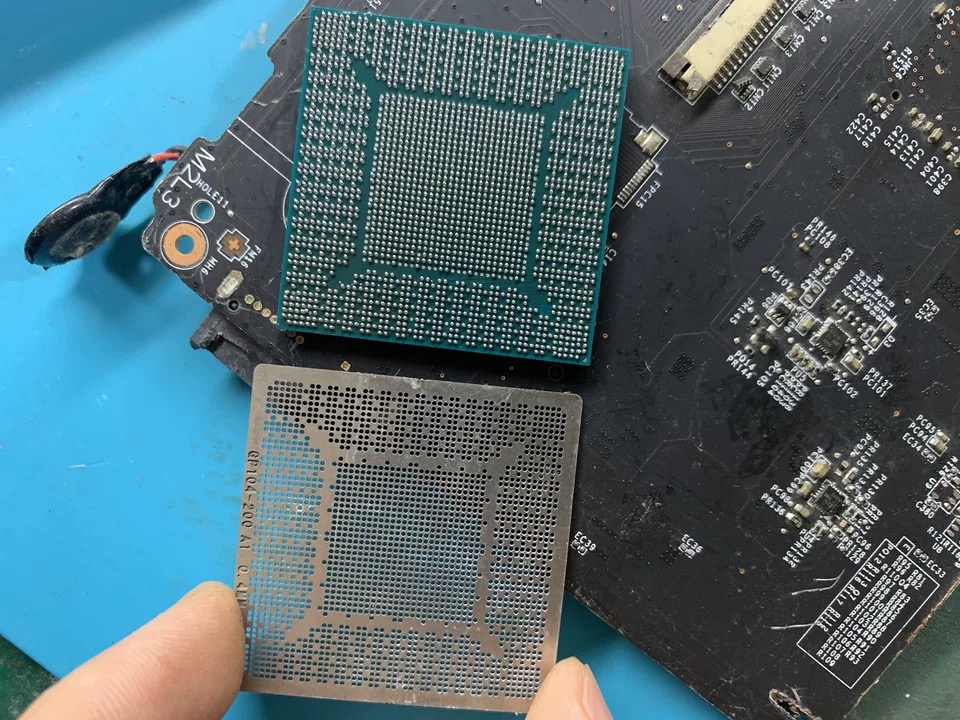

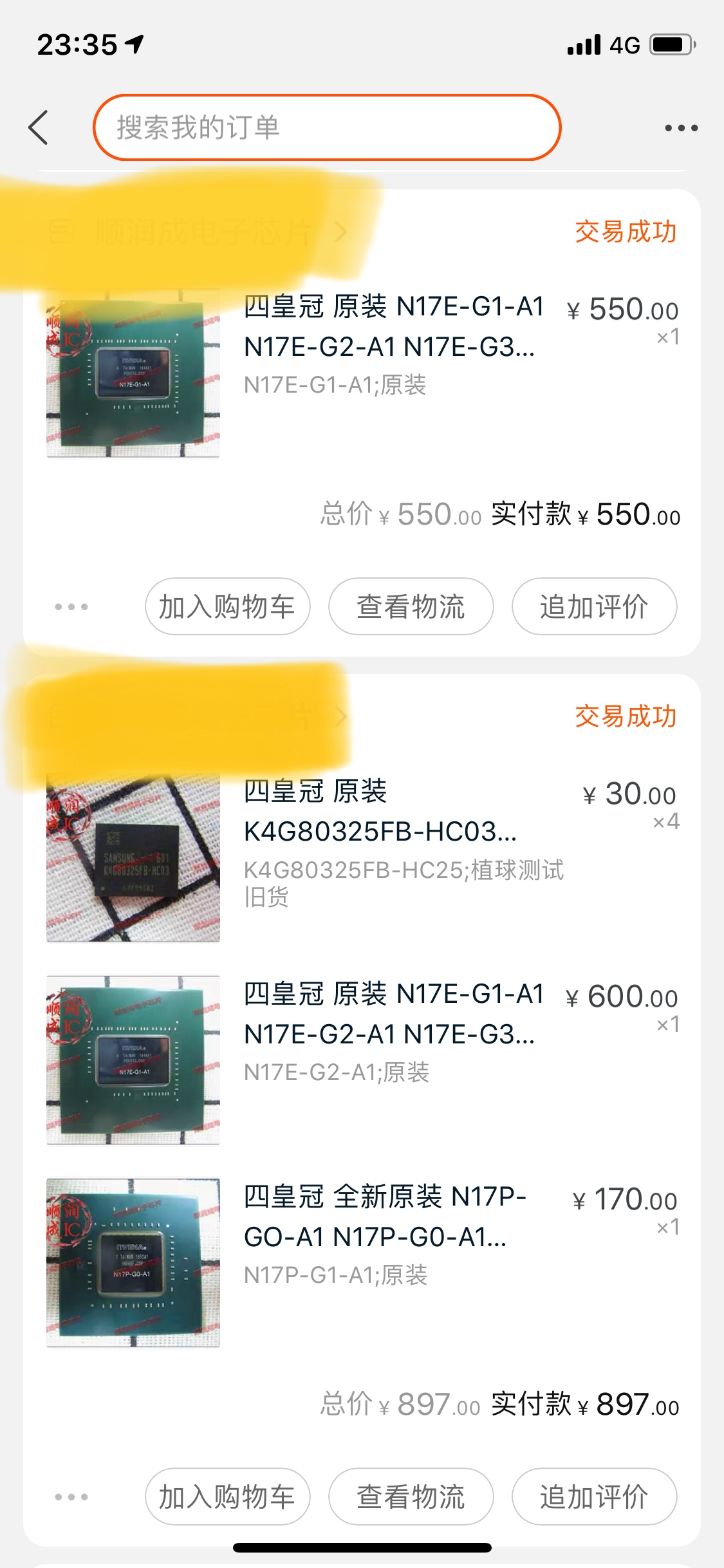

是求教贴,最近换的几个显卡有部分返修,一个2060,两个1060,两个1050,情况都差不多,换完显卡之后压力测试一两天都正常。客户拿回去使用一段时间后就出现蓝屏或者报错43。机子拿回来加焊一遍显卡又能正常使用,拿回去用几天又挂,给我整自闭了都。有个客户急眼了直接退钱了,搭工又搭料白干。加焊和重新植球都试过,有几台连显存颗粒也全部更换了,但是故障依旧,还是会不定时的蓝屏等,感觉问题应该还是出在显卡核心上面。不懂的是,为啥加焊一下能好,用几天就坏,是我做BGA技术不行没焊好,还是买的芯片有问题?平常换那么多南桥都没有碰到返修。希望有经验的师傅能指点一二。

作者: doom11    时间: 2020-8-19 13:04
核心玻璃片下也是有锡球的,脱焊了就没法搞,那是芯片封装的问题。

作者: zj77540920    时间: 2020-8-20 21:56
个人感觉芯片可能性有,但是几片都一样,都是芯片问题,有点牵强。就算背,不至于背成这样。更负责的原因是显卡板太薄了,高温加热后导致显卡板变形,显卡工作时间久了后再次导致主板BGA脱焊。可以尝试用无铅的锡球直球,耐热好点,可能可以解决。

作者: 闲来无事XJD    时间: 2020-10-13 10:31
芯片问题,做BGA可以短期改善GPU晶片下脱焊,但过一段时间就会再次开焊,这种卡加焊后上水冷可以用久一点!

作者: 魔鬼的主意    时间: 2021-4-1 16:17
一颗芯片550块,这物料成本风险太大了,而且淘宝测试芯片基本上成活率不保障的。

作者: 闲来无事XJD    时间: 2021-4-16 10:18
这个问题我也碰到过好多次,最后通过经验发现,这个应该是GPU晶片与GPU基板之间虚焊造成的,与GPU与PCB板之间的关系不大.有一个不太成熟的解决办是把BGA台的上部加热温度适当调高3度左右进回焊,就有可能彻底解决,但有风险,容易爆锡!造成GPU报费!
这个办法只针对生重植无效的GPU可以一试!!!!!!!!!!!请谨慎打操作!!!
