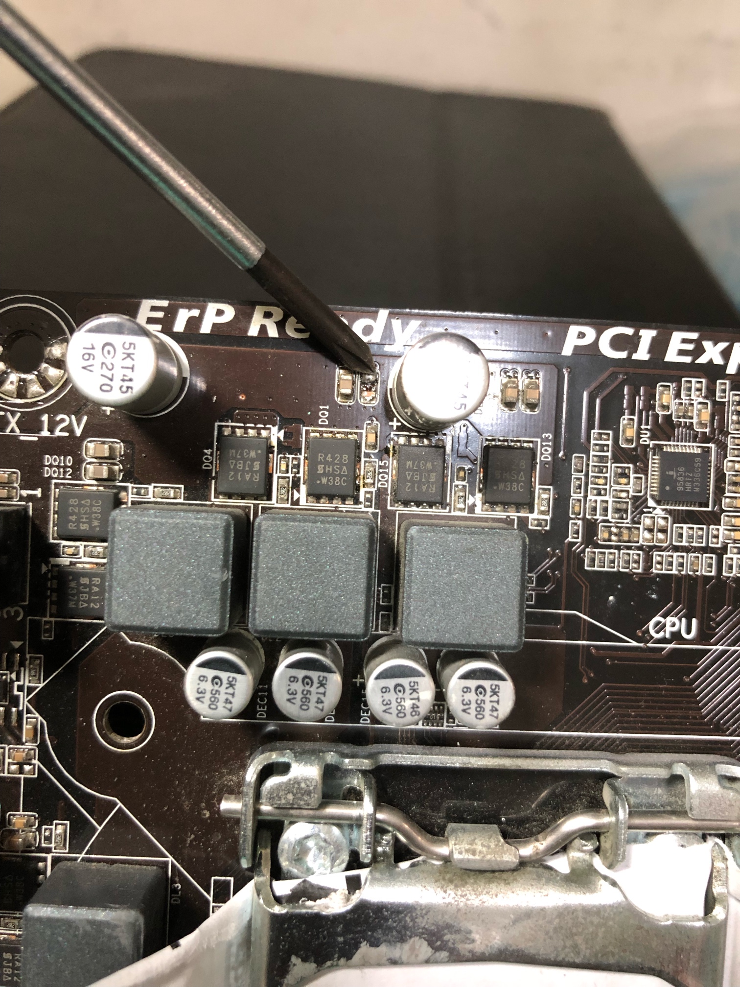

今天收到一个钓友介绍的客户来修一个台机,拆机通电无反应,于是标准流程走一遍,24口对地电阻正常,大电感对地阻也正常,心中切喜,通电直接接上显示了,于是做系统,刚结束,电脑突然关机,怎么开无反应!又拆机,还用刚才电源,还打不开,换个航嘉电源刚上去冒烟了一下,心疼呀,怕烧cpu,立即断电。一看电容烧坏了,万用表流程又走一遍,老祖保佑,没事,量4口对地电阻1千多不正常,烧坏电容阻值偏高,立即更换。再量4口电阻降至800左右,更换的电容阻值也上来了!加电启动,正常了。由于客户在边上,没来及拍照,就用料板拆的电容位置拍一张更换电容图!

以前遇到过,电容不良,开不了机,客户的是杂牌子的电源,所以开不了机,我们测机的电源一般都是选长城航嘉的,上机就冒烟,然后就好了

哈哈,上机就冒烟我也碰到过,技嘉110的板子,机箱里没反应,拆出来一插我的电源,cpu电感边上一个小电容一缕青烟冒出来了,好了,开了。。。。
