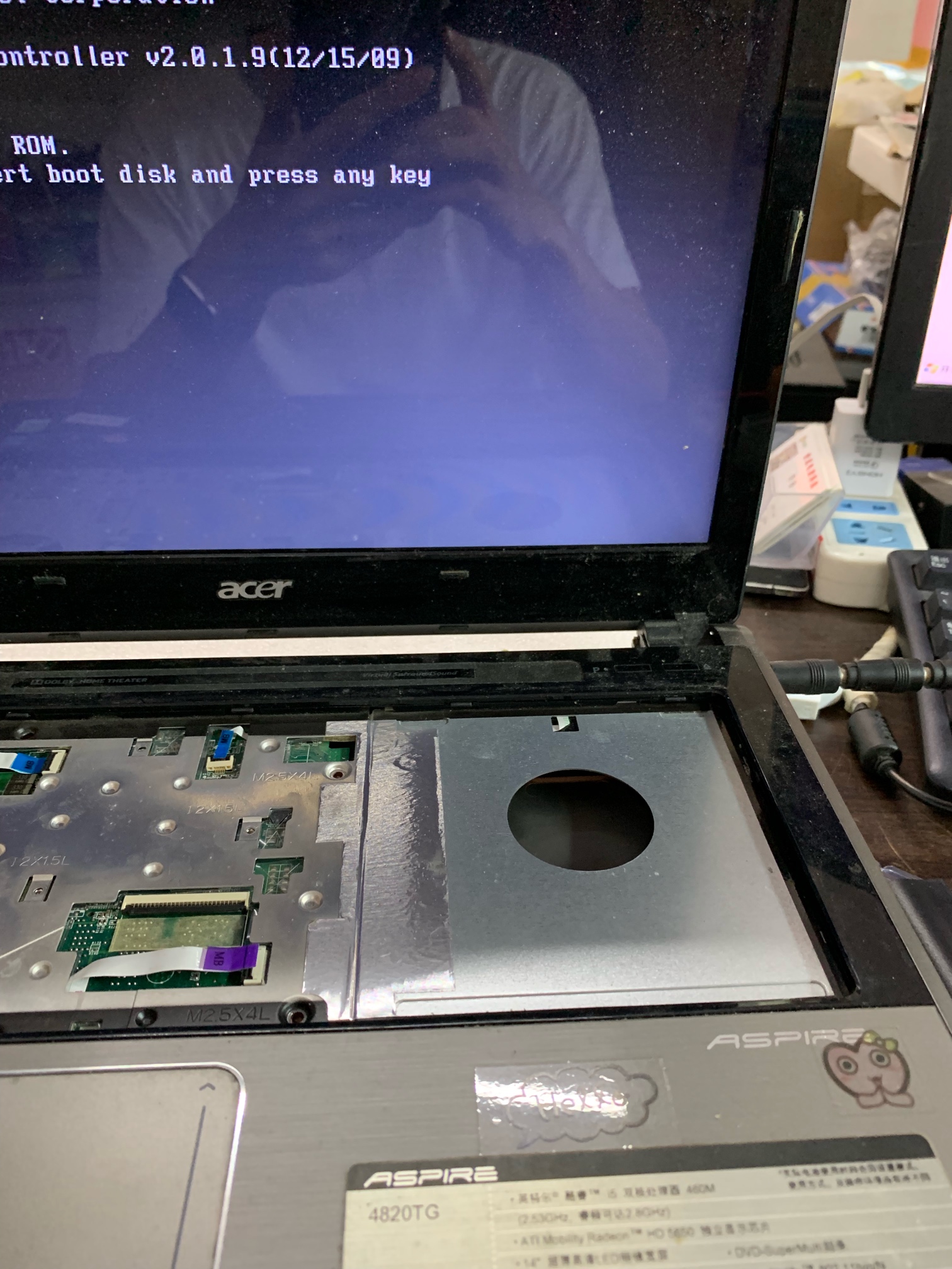

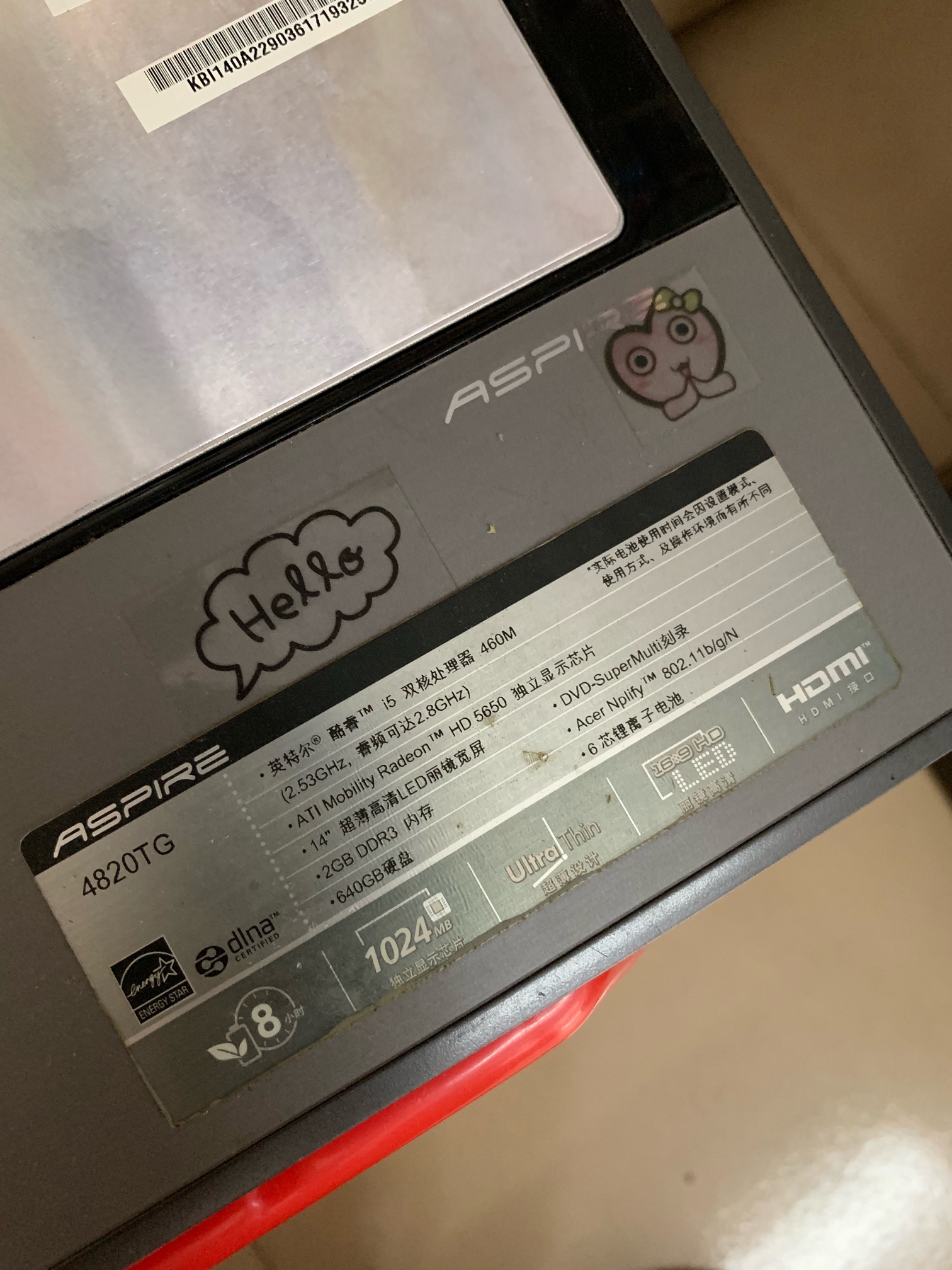

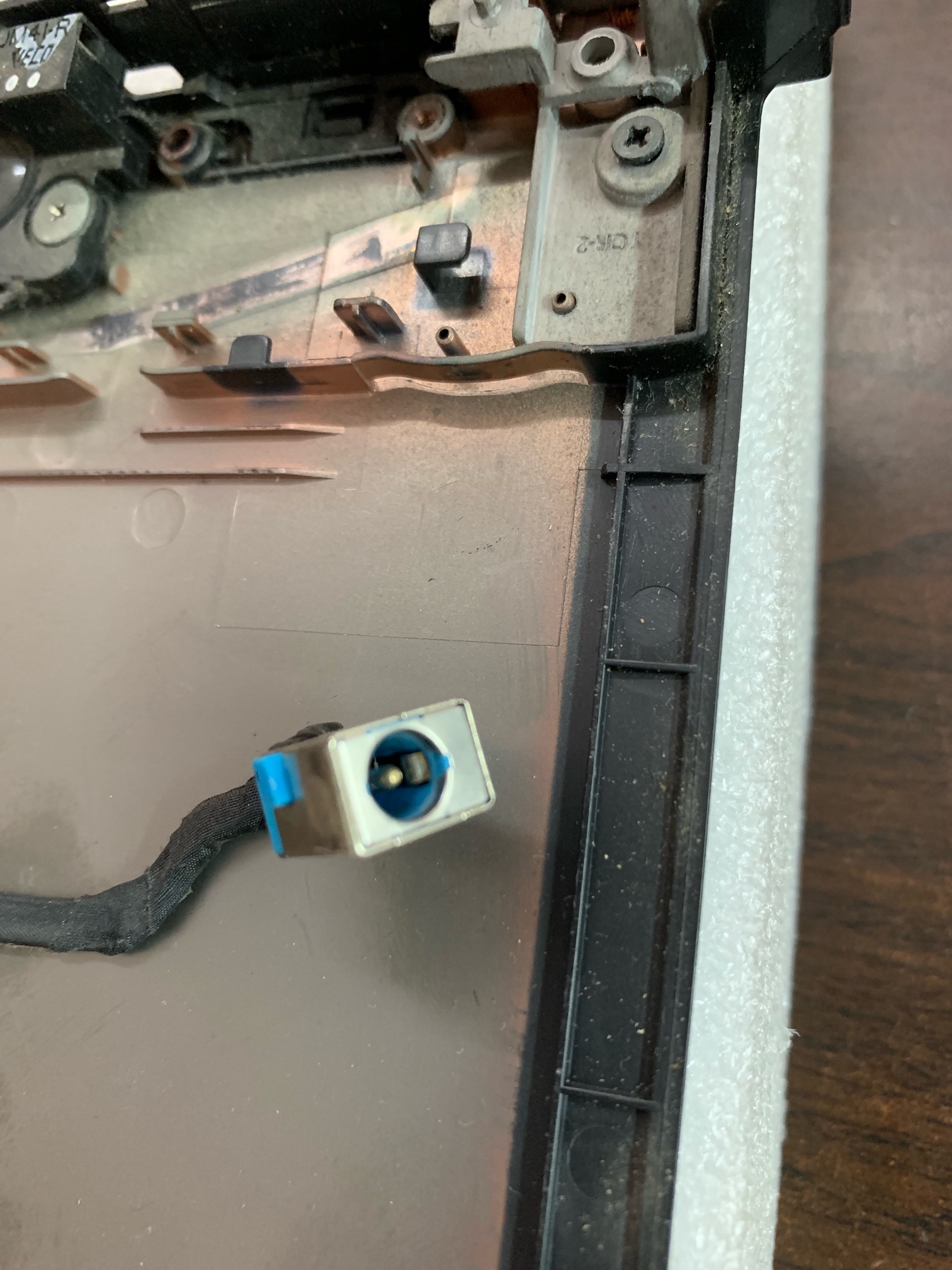

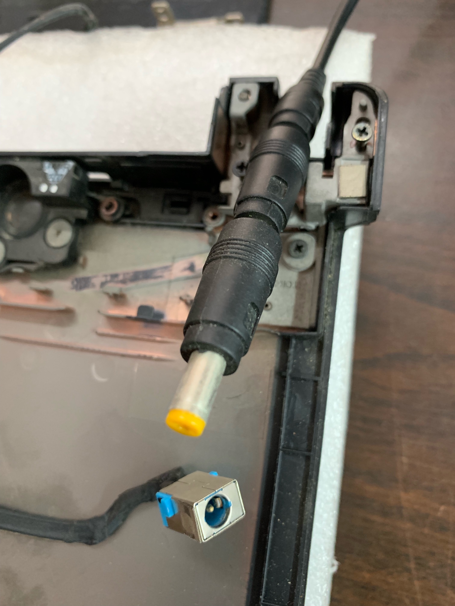

用电池开机正常不充电,单用适配器无法开机。测量适配器电压正常,换可调电源无法开机(用错转接头)。拆机测量电源接口到主板接口阻值正常;接电源,主板接口无电压!才发现客户的电源适配器与机器不匹配;自己又用错了电源转接头。简单问题复杂化了
作者: linianfeng888    时间: 2020-8-18 23:45
有些适配器的芯可细
