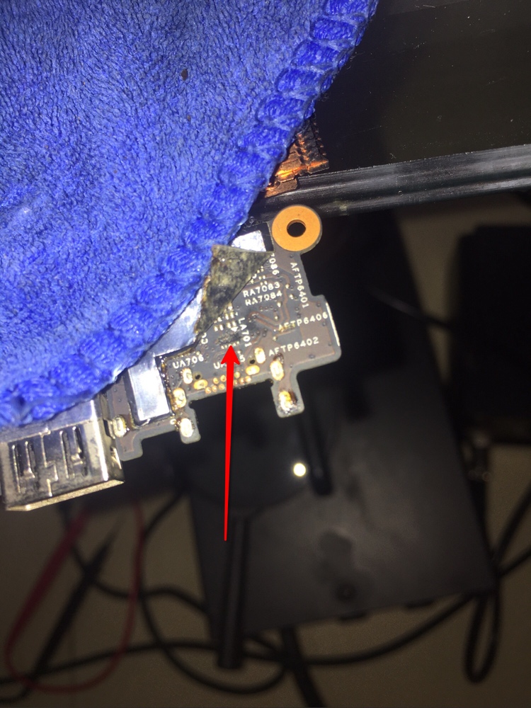

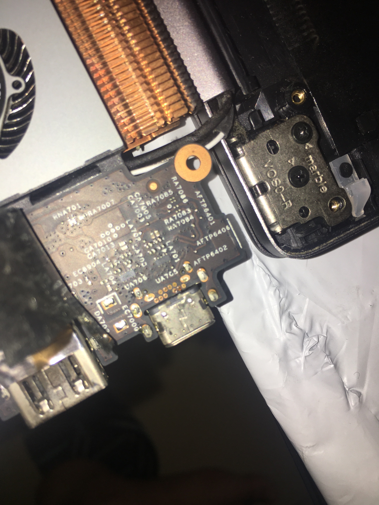

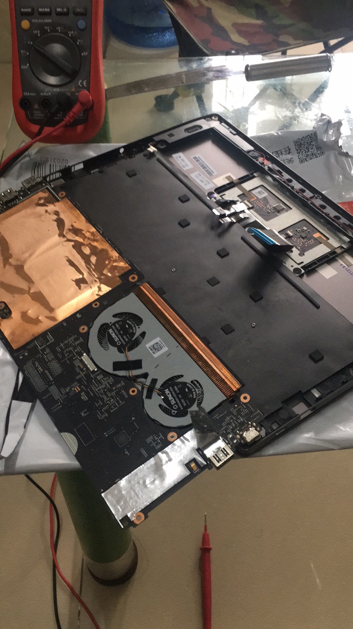

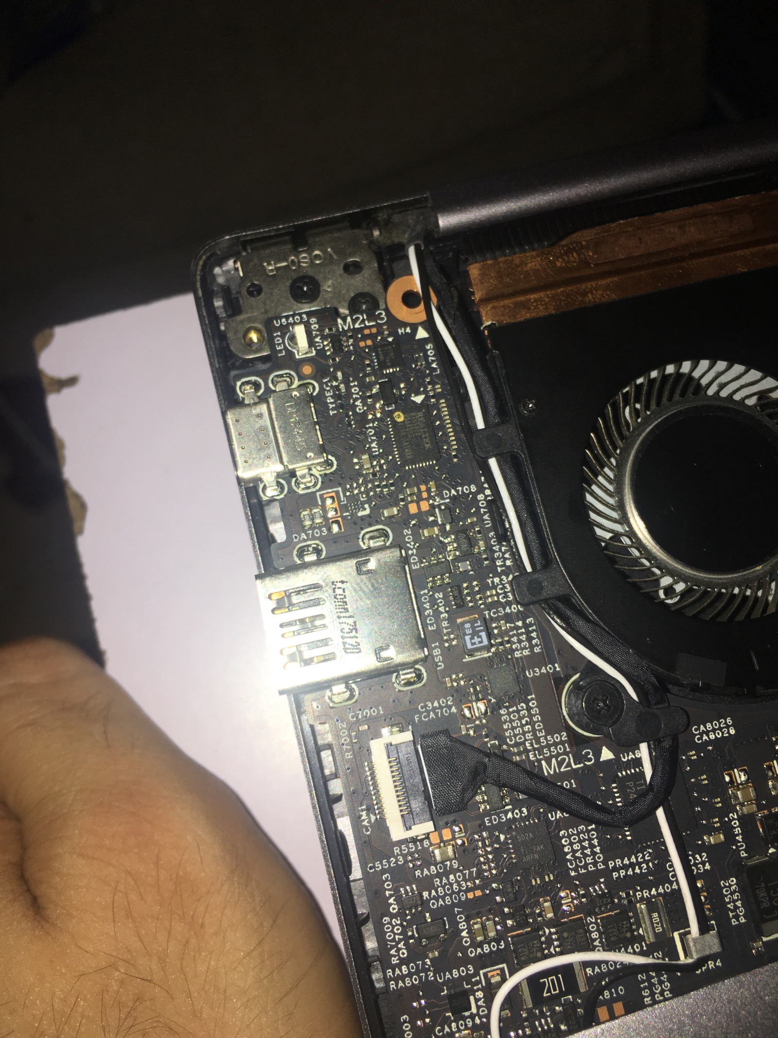

开机一切正常,就是充电没反应,充电口很汤,充电口上面那个ic也很汤,不知道有没有烧,想请问各位大神知道这个是什么ic?

是不是ESD保护的,拆开不装可以吗?

这个好像是检测电压用的,要装的

我估计是type-c接口芯片坏了吧。

小米的这种TPC接口坏的比较多!可以测量下是否短在一起了

我的不充电换完type-c充电口搞定

应该是充电大短吧,量下隔离管有没短路

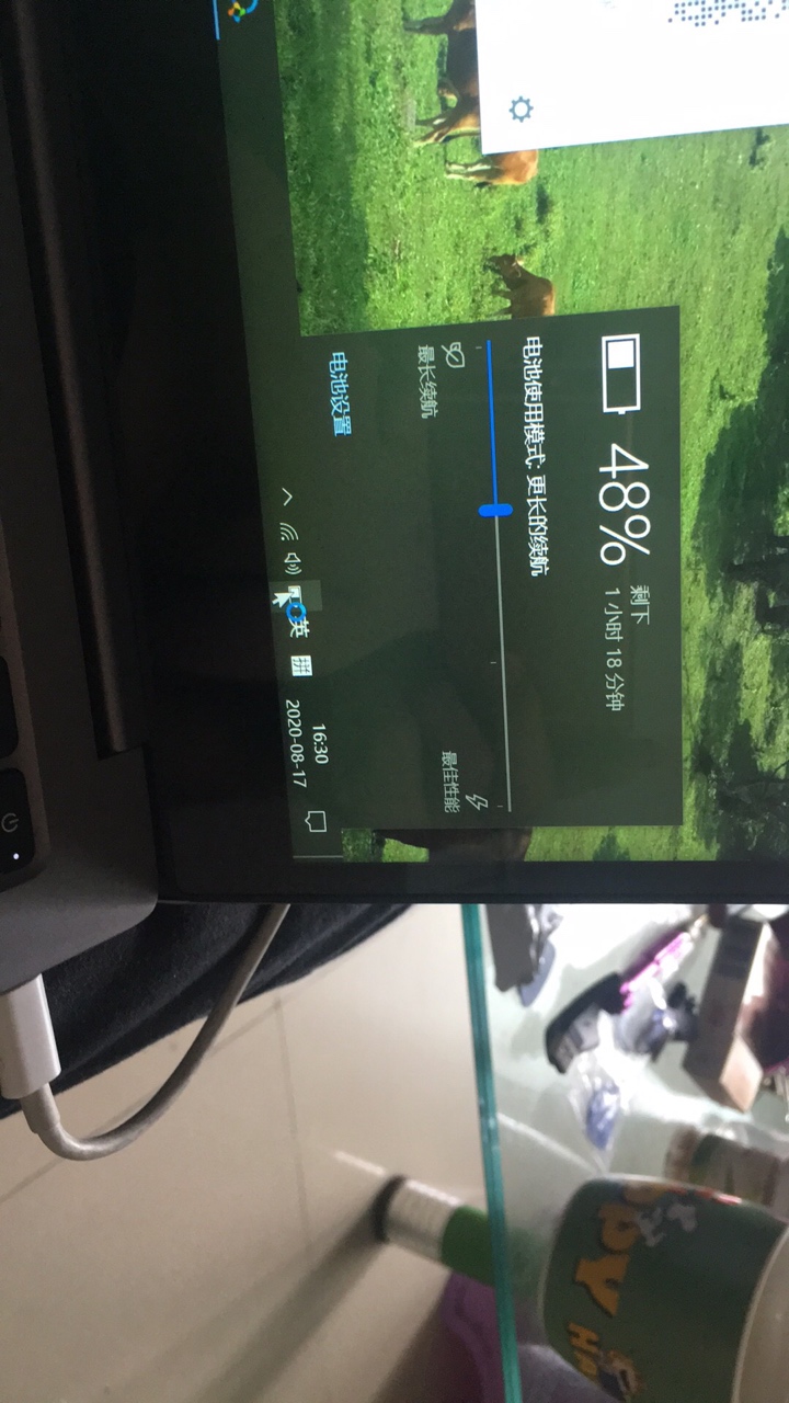

作者: lzy837888    时间: 2020-11-17 14:21
勇敢号探索者 发表于 2020-08-20 20:49
楼主小米修OK吗?
修好了,换了个头就好了
作者: 勇敢号探索者    时间: 2020-11-17 17:14
勇敢号探索者 发表于 2020-8-20 20:49
楼主小米修OK吗?
是type-c接口好了,牛X
