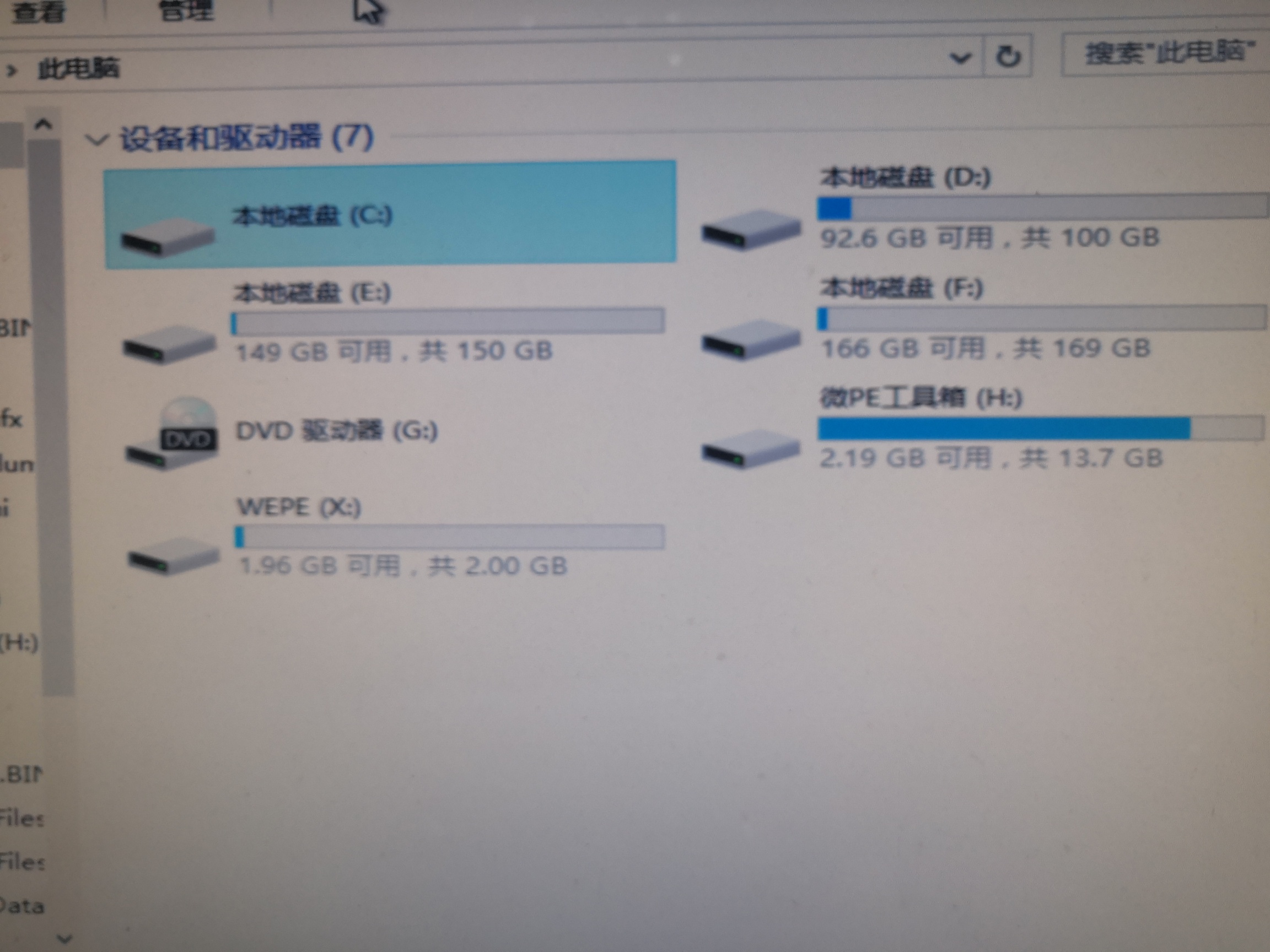

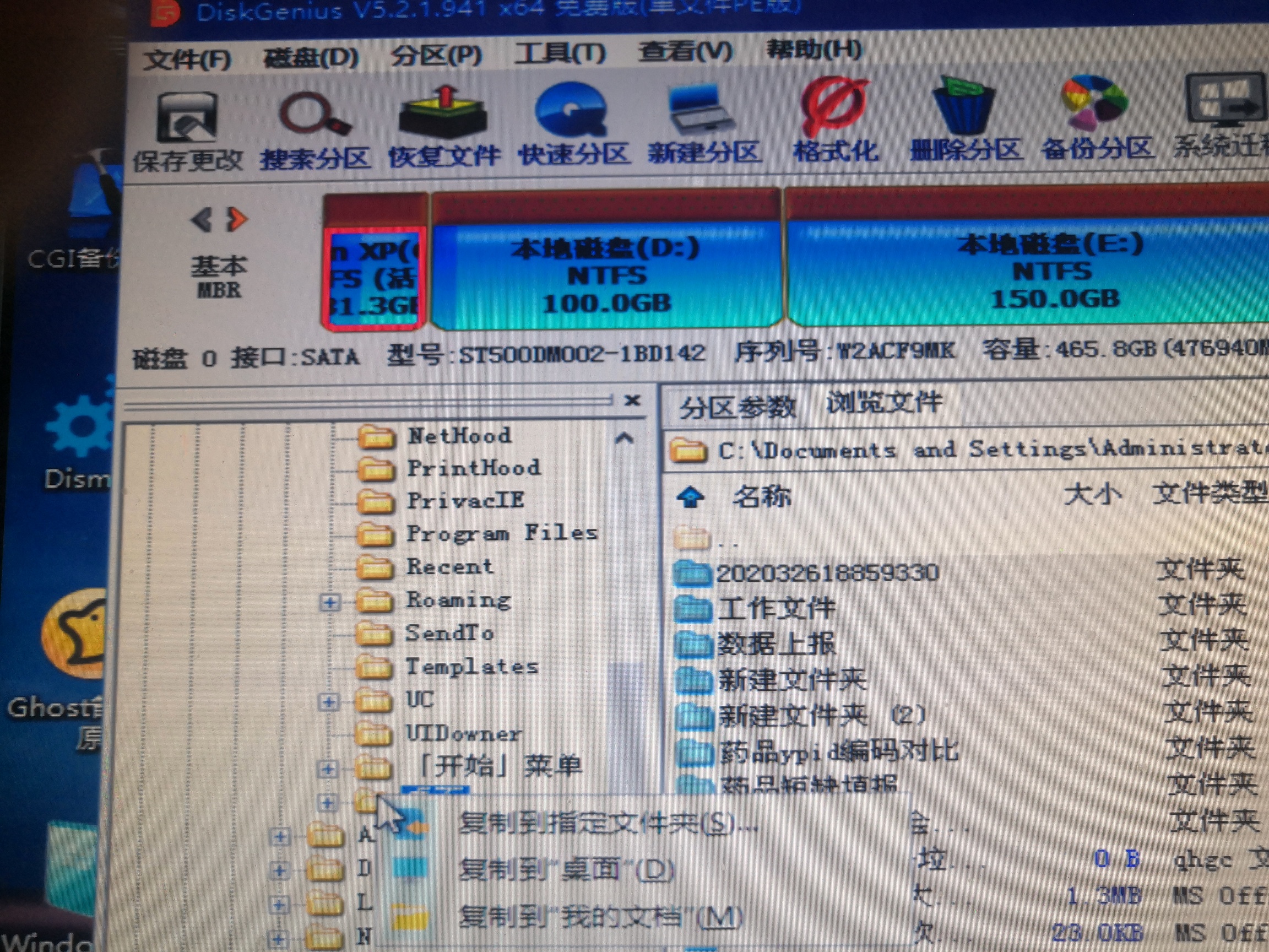

标题: 蓝屏不开机,修复过程如此简单,我傻了 [打印本页]
作者: 沓沓在线炒河粉    时间: 2020-8-18 10:18
标题: 蓝屏不开机,修复过程如此简单,我傻了
开机蓝屏,安全模式进不去,凭感觉是系统问题,进入pe,职业素养拷贝桌面。呵,不认C盘。
开大G,扫坏道,豁,没有!
大G能读到文件,先把桌面拷出来…
因为是单位的电脑,估摸着专业软件多,装系统不好搞
祭出度娘,查询到了一串神秘代码
“CHKDSK C:/F”熟练的打开cmd
等了两三分钟,代码执行完成。成功进入系统。
修复完成,用时15分钟
作者: "梦回风吟〃    时间: 2020-8-18 10:27
蓝屏代码是什么 ,   这走的代码大概什么意思呢  ,删除掉驱动  ?
作者: gingerluo    时间: 2020-8-18 10:43
恭喜楼主成功修复,学习了!
作者: 沓沓在线炒河粉    时间: 2020-8-18 10:47
"梦回风吟〃 发表于 2020-08-18 10:27
蓝屏代码是什么 ,   这走的代码大概什么意思呢  ,删除掉驱动  ?
报错代码没拍,好像是28结尾的。CHKDSK C:/F应该是修复逻辑错误的,其中“C”是盘符
作者: a842028812    时间: 2020-8-18 10:48
很多时候基本功很重要,能省去很多不必要的麻烦
作者: 湖北小涛    时间: 2020-8-18 11:14
CHKDSK C:/F应该是修复逻辑错误的,其中“C”是盘符
作者: lph3268    时间: 2020-8-18 13:20
C盘分区表错误。
作者: 810902829    时间: 2020-8-18 13:35
恭喜楼主成功修复,学习了!
作者: y0927    时间: 2020-8-18 15:18
不是所有,一部分这样是可以的,U盘也可以
作者: lajidong    时间: 2020-8-18 15:34
文件系统错误
作者: falwyy    时间: 2020-8-18 15:40
CHKDSK C:/F还是很神的
作者: lz5488    时间: 2020-8-18 15:58
感谢分享
作者: Linshengqiang    时间: 2020-8-18 16:06
幸好楼主没有搞系统
作者: 统领三界    时间: 2020-8-18 16:26
这样能收到装系统的价格吗,挣钱才是王道
作者: 敩徒    时间: 2020-8-18 17:03
一般蓝屏个人还是选择重装,因为修复时间有时比重装还要久,而且是垃圾软件比较多的系统还是重装比较好
作者: 躒℃尘    时间: 2020-8-18 17:25
快也好,慢也好,赚到钱了就好,支持楼主的分享
作者: wske    时间: 2020-8-18 19:08
统还是重装比较好
作者: 芯时代维修    时间: 2020-8-18 21:33
修复一下启动盘就可以吧
作者: mm1473125    时间: 2020-8-19 09:34
进不了系统pe下运行代码吗?
作者: 沓沓在线炒河粉    时间: 2020-8-19 14:47
mm1473125 发表于 2020-08-19 09:34
进不了系统pe下运行代码吗?
对的,pe里面运行的cmd
作者: 归妹。    时间: 2020-8-20 12:00
装系统都收多少啊
作者: 沓沓在线炒河粉    时间: 2020-8-20 16:34
归妹。 发表于 2020-08-20 12:00
装系统都收多少啊
30~50起步,苹果200起步,有人非要998的系统那也可以给他装啊
作者: yuhuoliang    时间: 2020-8-20 16:57
这个命令挺管用,很多磁盘逻辑错误都能搞定,急中生智,能感觉到你修复后的心情是神采奕奕。
作者: 黑白、哑剧    时间: 2020-8-21 12:23
学习了,真是各有妙招啊,感谢分享!
作者: 曹红霞    时间: 2020-8-21 14:07
很常见的问题,这个情况还是要检查下硬盘是不是有坏道
作者: 海阔天空1988    时间: 2020-8-21 15:29
从来不修复,修复完基本都是叽叽歪歪不愿意给钱
作者: llhao777    时间: 2020-8-21 15:31
百度还是有用的有的第一次 拆东西查的最多
作者: rongshan    时间: 2020-8-21 16:34
这个命令确实挺好用
作者: ankey826    时间: 2020-8-21 17:08
这是C盘分区表错误,恢复分区就行
作者: 愿鲁且愚    时间: 2020-8-23 16:10
这水的可以
作者: wqsaw    时间: 2020-8-24 19:42
一般是会有坏道
