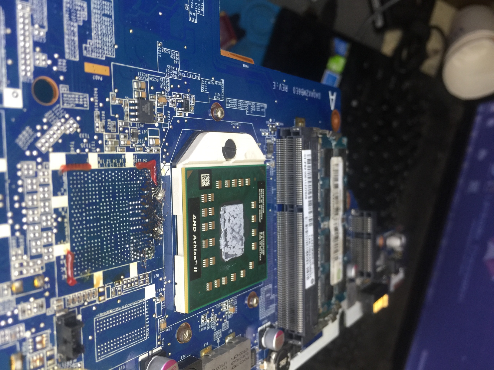

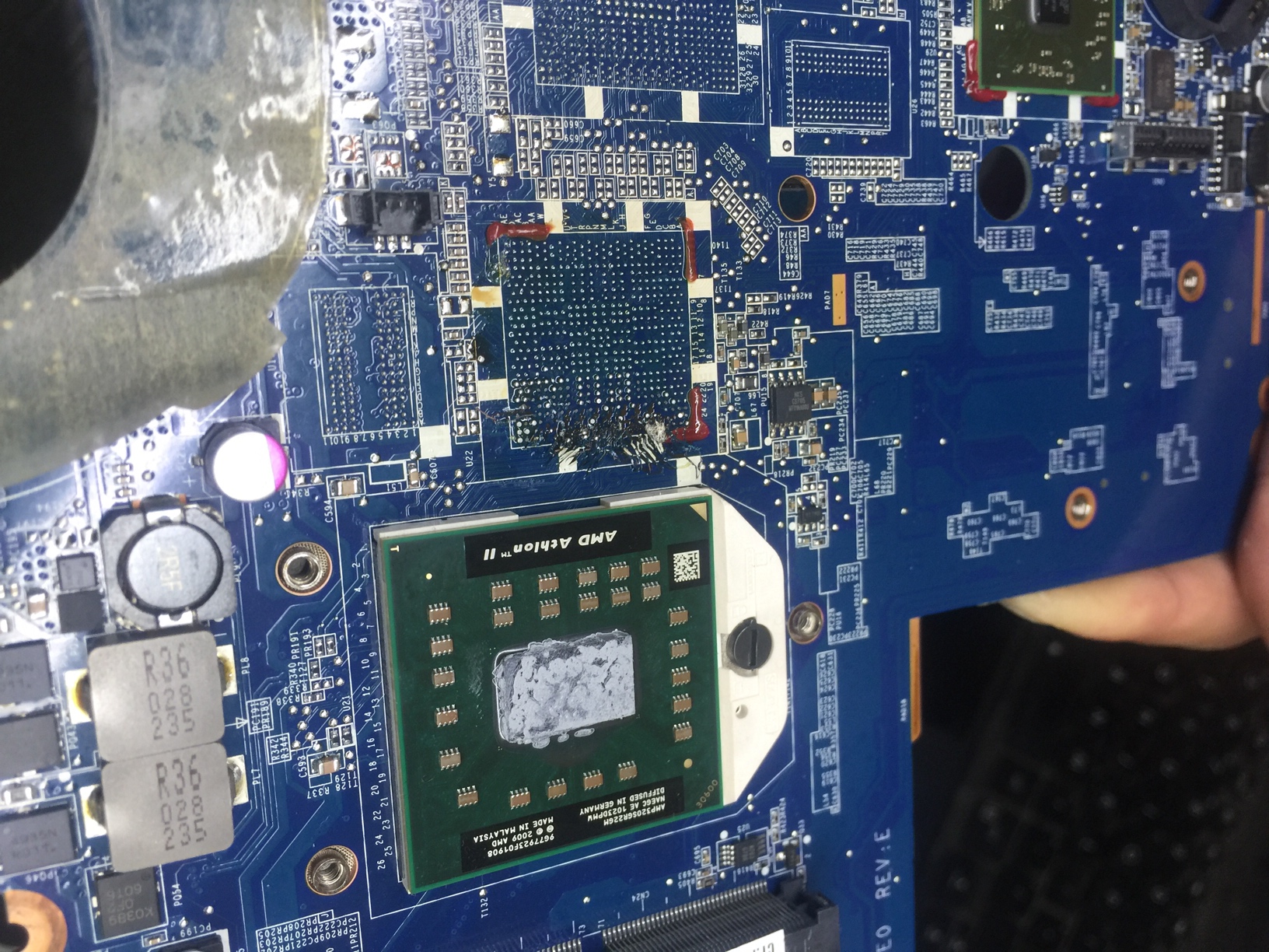

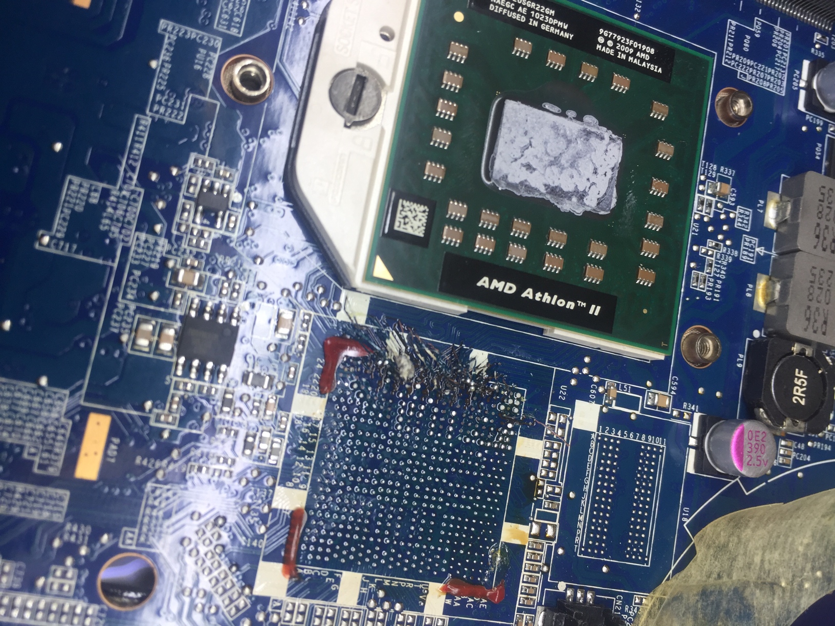

实在无聊想换个桥,0752001,请大家观赏结果

这个没黑胶咋搞这样  难道是用疯枪拆的嘛
作者: 17551007013    时间: 2020-8-17 20:09
肯定用嘴吹得  我用嘴也是这个死样

我去掉的一地的点。看着就头疼

边胶除一下就完美了
作者: 联想笔记本维修    时间: 2020-8-18 10:06
这是温度不均匀

不知道加热加久点啊?,搞坏桥都没事,这个芯片本来就容易爆锡
