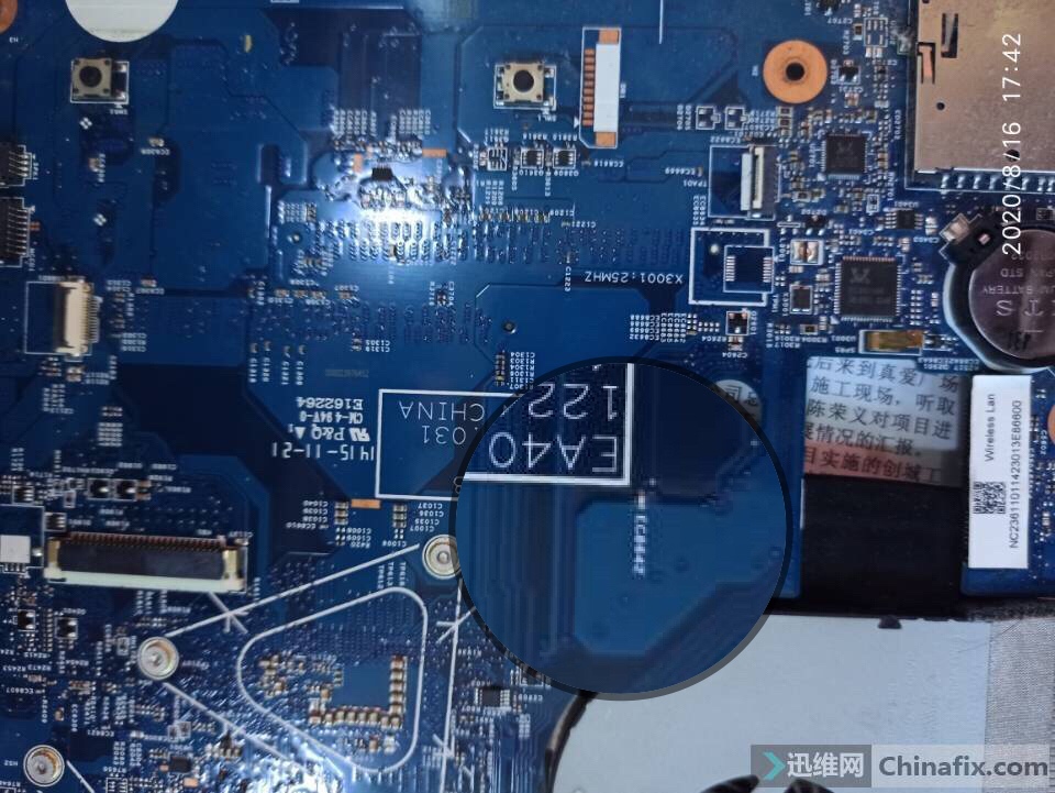

Acer e1-472g版号ea40-hw mb 12243-3,待机电流正常,上电开机风扇不转,机器无反应,开机电流0.023不动。开机测量3v 5v正常,开机芯片TPS51225发出 PGOOD信号3V_5V_POK正常,KBC IT8587发出PM_RSMRST#,AC_PRESENT,PM_PWRBTN#信号正常,PM_PWRBTN#信号发出给cpu之后,cpu会发出PM_SLP_A#,PM_SLP_S4#信号,通过点位图查找测试点,这俩个信号都没有。确定cpu的问题。为了确定问题,用风枪280度加热cpu,冷却之后开机问题依旧,心态有点小崩,再次尝试温度调到300度转圈吹1分钟左右,冷却在开机问题仍然依旧,心态大崩。难道不是cpu的问题?冷静思考一下,又反复测试了相关点,确定就是cpu的问题,直接焊台加焊。加热到cpu周边电阻等配件松动,立刻停火(我都是温度到230度以上就用镊子不停的轻轻碰电容),下焊台冷却开机测试,亮机。测试2俩小时一切正常,维修结束。附上点位,图纸,bios。

作者: appar520    时间: 2020-10-21 17:12
楼主帮忙看一下这里,我发觉这里少了一个元件EC8642
