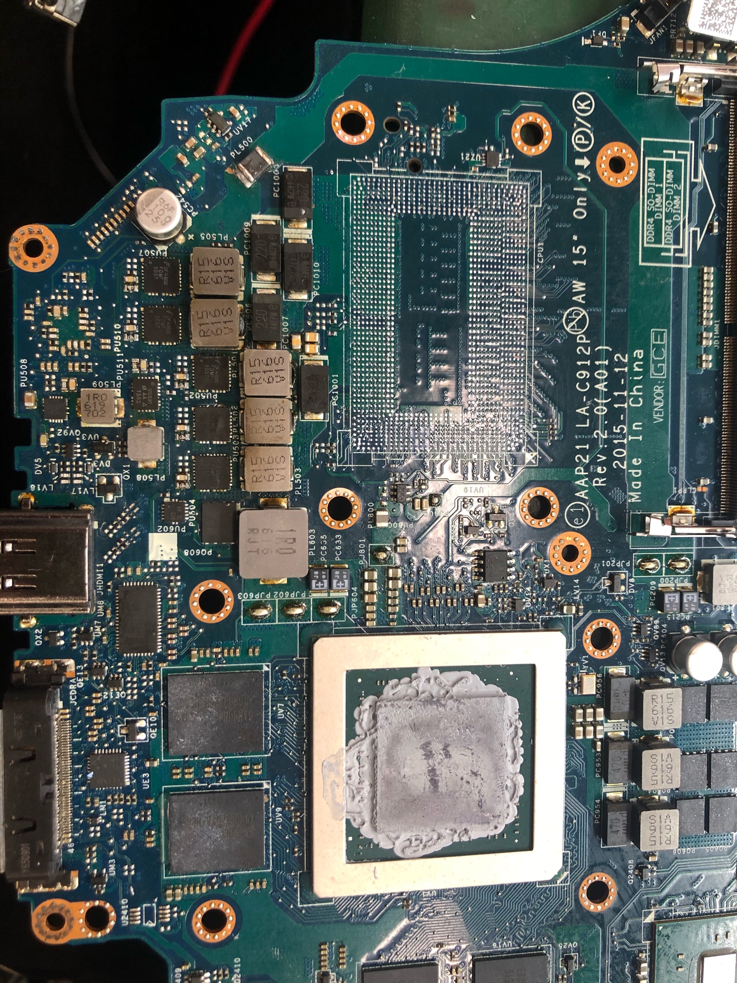

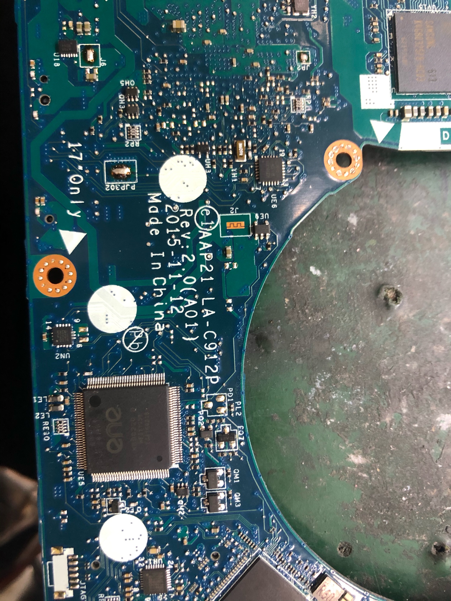

一台外星人,版号LA-C912P,不开机上电0.40-0.50掉电,马上拆机器,观察主板,无进水和短路,很干净!
测,只有内存和桥供电,其他全无!也不短路,
报好价格之后留机维修!接下来就是悲剧开始了

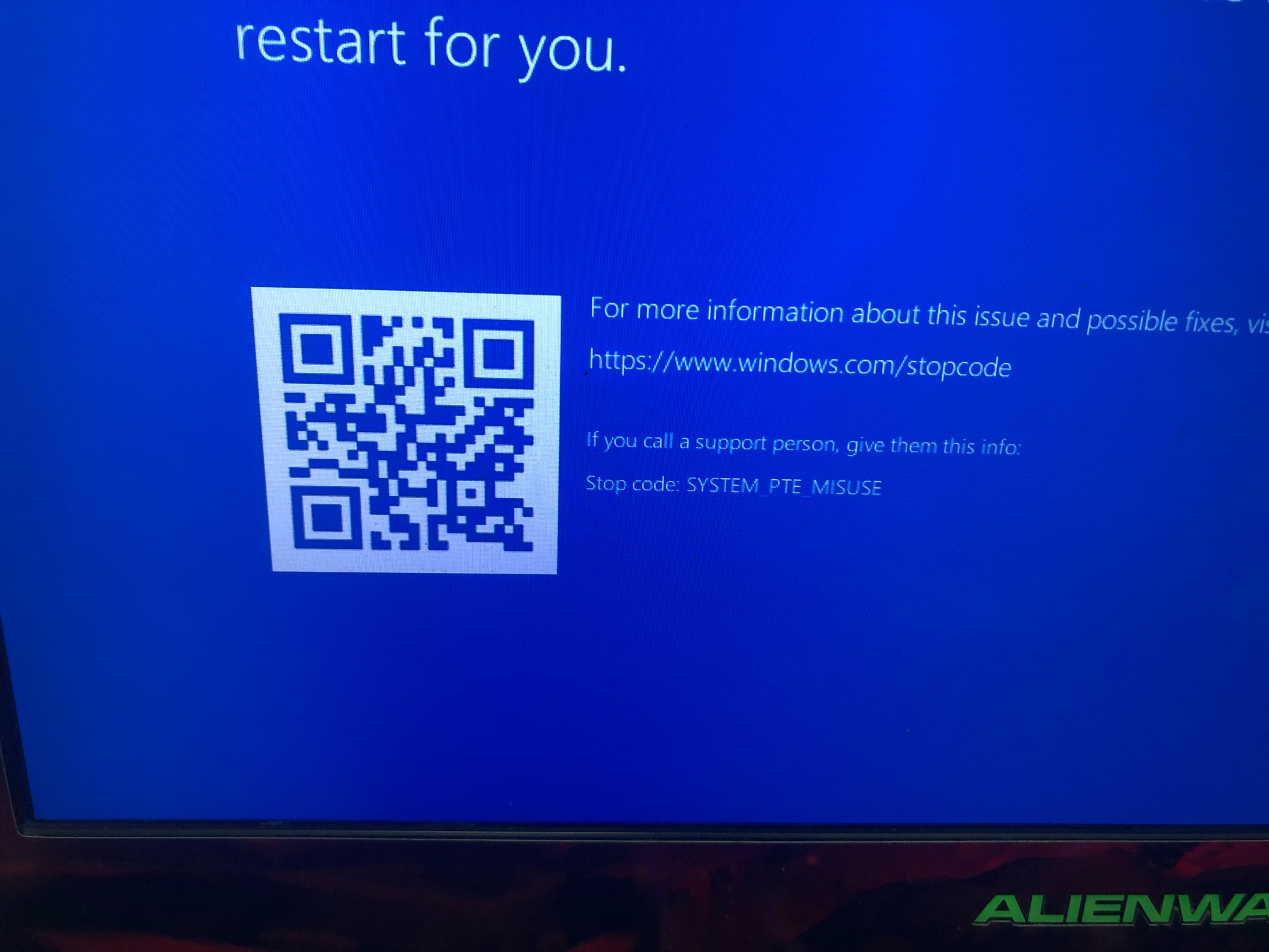

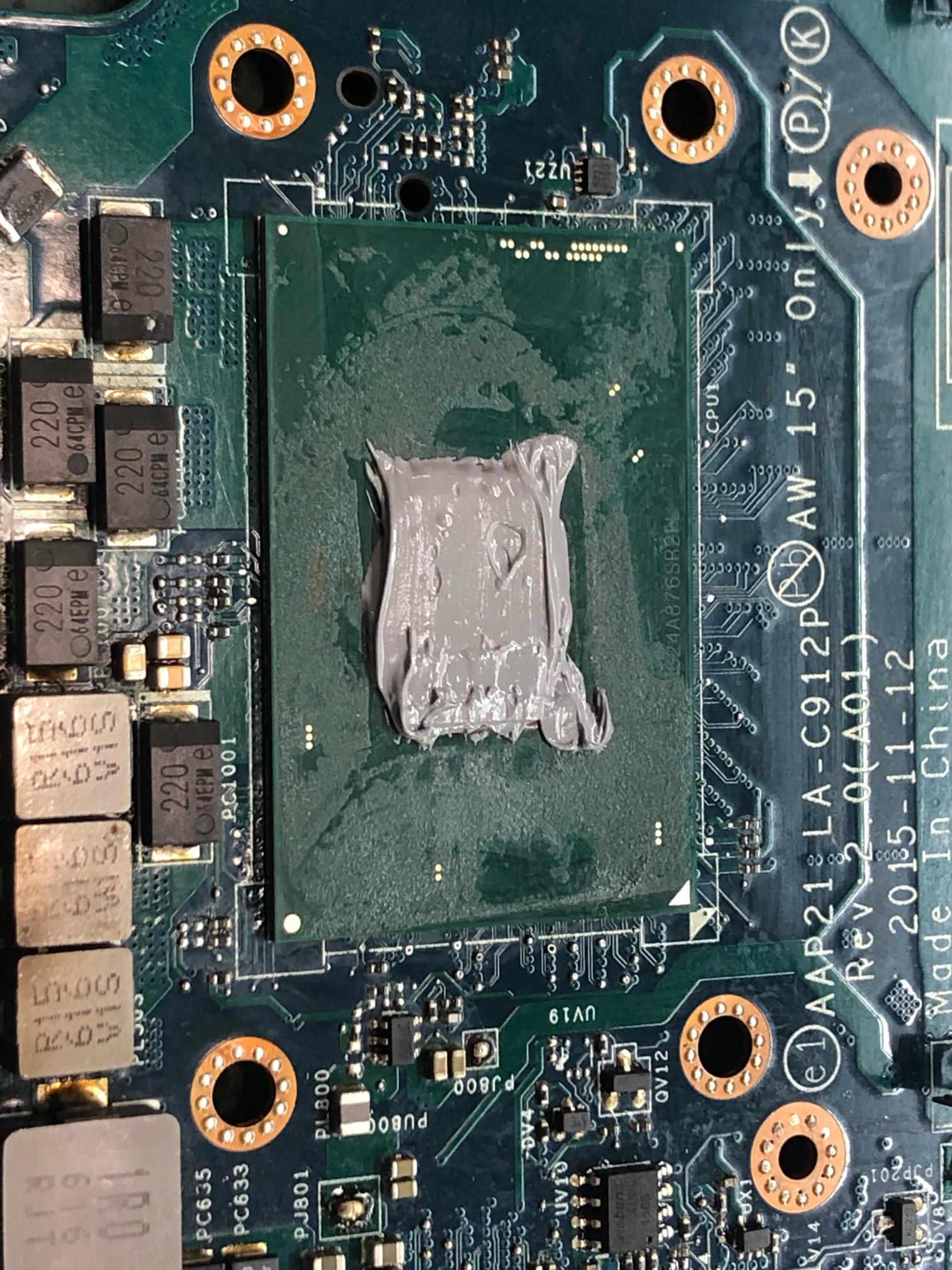

我先把南桥加焊了一下,bios刷了还是一样,,测公共点阻值才295,当我断开cpu主供电之后(有个电感可以断开的)阻值有4百多,再次开机,好了,不掉电了,电压都有了,没cpu供电,ok接下来拆掉这种集成的芯片,拆到其中一个,阻值稍微高了点3百多,以为好了,订了芯片之后换上去,还是一样,我的天!难受死了不会U挂了吧,又要重新报价了!和客户解释半天,终于说通了,没办法,定CPU,过了一天到货之后,把CPU取下来,上电ok电压都有了,包括cpu供电!把我的cpu换上去之后,结果还是一样,我的天啊!我要崩溃了!没办法,测条件,测了半天决定换桥!又是一个悲剧!我换了工程板南桥QJGE,原机bios修改me之后,电流上去了,接屏幕亮了卧槽!好了?,整机装好之后,进系统蓝屏,看着屏幕心凉了一半!拔掉硬盘进pe也蓝屏,我也没话说了!心想cpu应该没问题,因为这cpu都帮我测试过了的。
问了一位高人,说这种机器,只能用,正式版的南桥!还有就是,蓝天的板也一样,只能用正式版的不然会出问题,!决定再次拆机更换SR2C4南桥,稍微装了一下,ok故障解决了,没问题了进系统了!
怎么说呢,很难受,不多说了,帮我加加分呗!

我有个雷神的换了工厂版桥后现在无线网和一个USB经常同时不能用,偶尔开机还会显示上面那个蓝屏,不知道是不是换的桥的问题

换完正式板的桥后,现在无线和USB都正常了,但偶尔还是会出现system pte misuse蓝屏,得等蓝屏好多次后就能正常进系统用着一切又都正常了,不一定啥时候开机或者重启会出现这个蓝屏,蓝屏时候PE也进不去了
