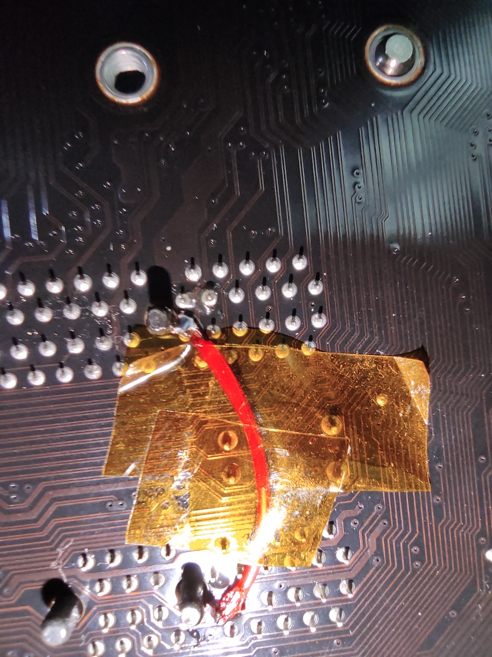

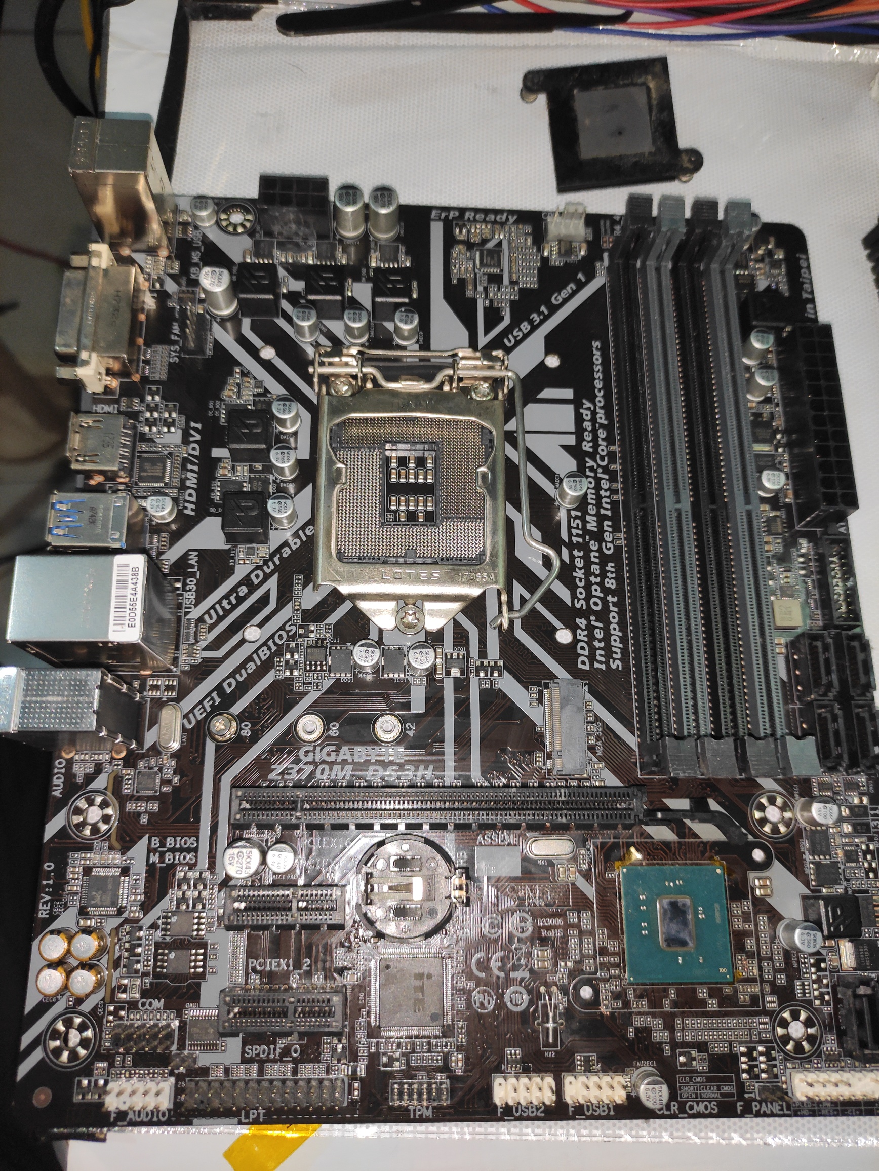

开机不显,pcie b11无电压,飞了一跟线有3.3了。

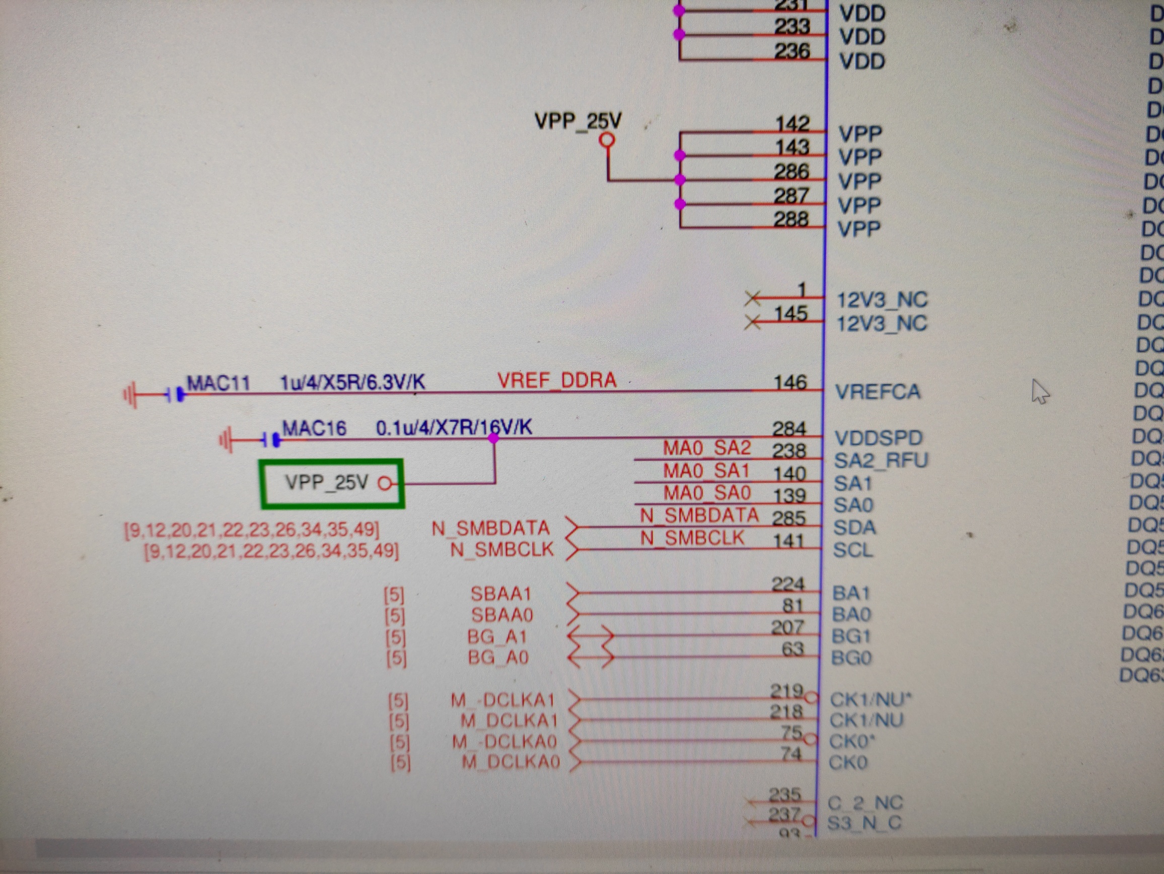

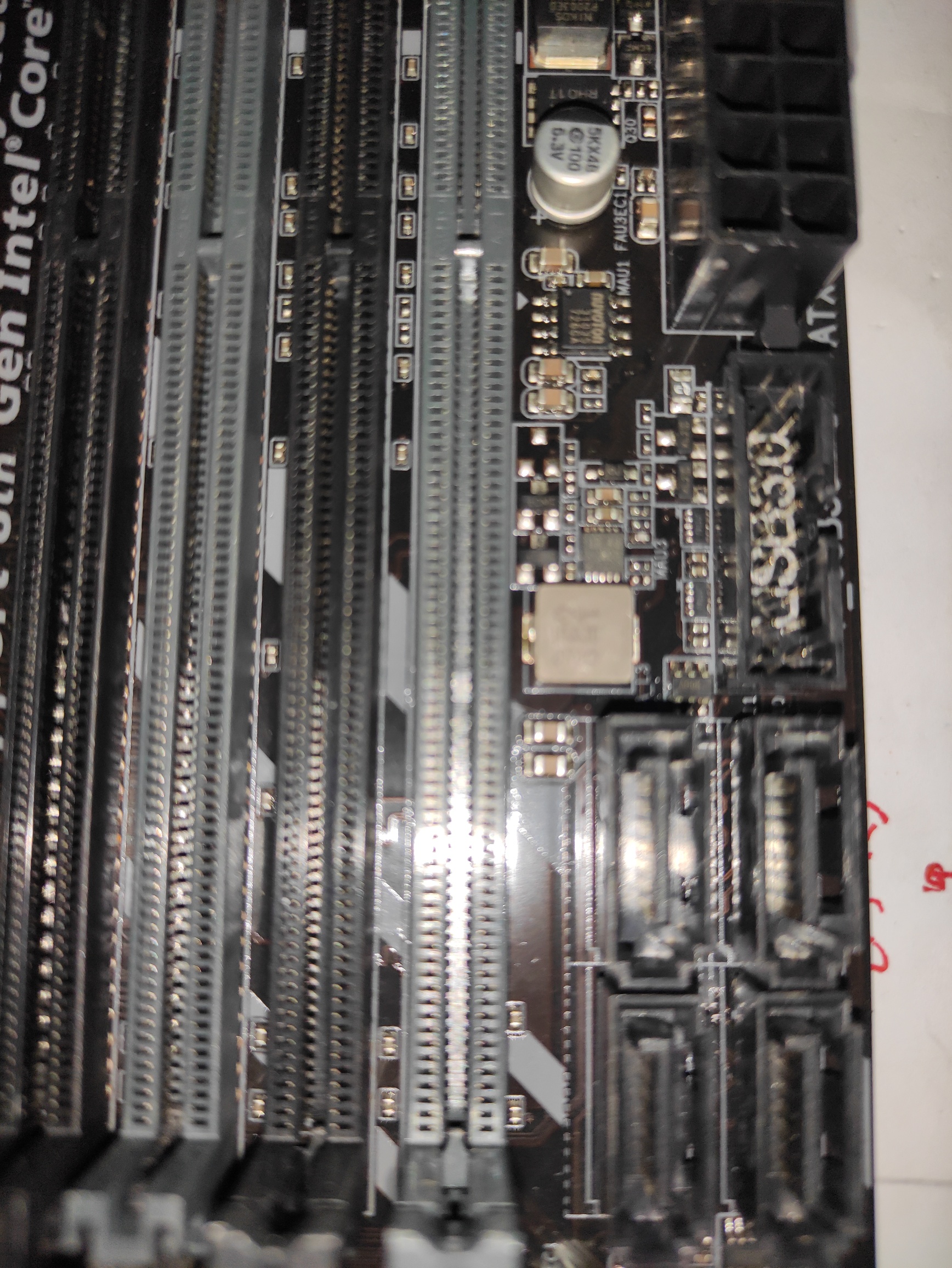

测得内存284脚2.5v,与288 287 286相通。本身就是这么设计的吗还是哪里短路了 ?

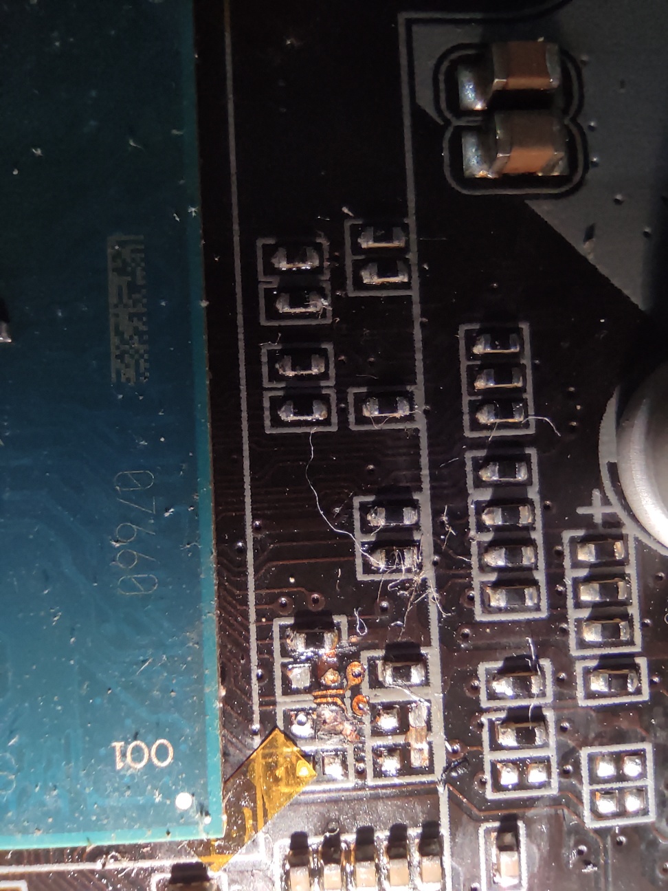

咸鱼上90块收的,被一个叫拉圾佬的骗了。本来就没抱多大希望能修好只是买来玩玩,但是这个人为损坏的他居然给我说是无外观损伤,南桥散热片下面被撬了两个电阻。厉害,厉害,估计就是论坛里的大神弄的,还换过桥,没关系,只是弄得太明显了,不专业

PCIE B11网络唤醒没有3.3V应该只会关不了机不会造成开不了机吧?288和287,286脚是2.5V,,284脚是3.3V才对
作者: 22菌    时间: 2020-8-17 09:23
284脚和其他那几个脚供电不一样所以说不可能通
作者: 老吴来了    时间: 2020-8-17 09:29
我知道啊,其他主板都是通过一个电阻直接到atx3.3.但是这个主板是和2.5供电通的。
作者: 22菌    时间: 2020-8-17 09:45
不可能的有些主板接地的脚位会有些特殊功能所以会有变化,但是供电的脚位都是不变的

作者: 老吴来了    时间: 2020-8-17 11:10
问题是现在的确是通的,会不会是内部线路短了
作者: 老吴来了    时间: 2020-8-17 11:11
y0927 发表于 2020-08-17 11:07
饼哥发过DDR4的数据
这个知道,现在是284测试2.5 并且和2.5通路

找到图纸了,设计就是2.5,好吧,这个地方没问题,换个地方研究,它现在是开机风扇转,每3秒全板电压归0一次。
