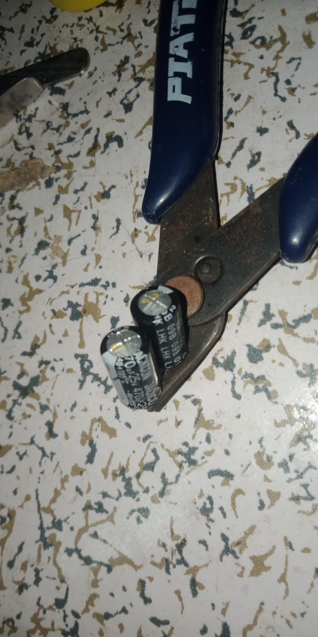

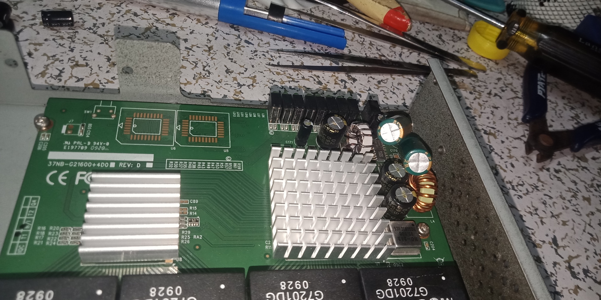

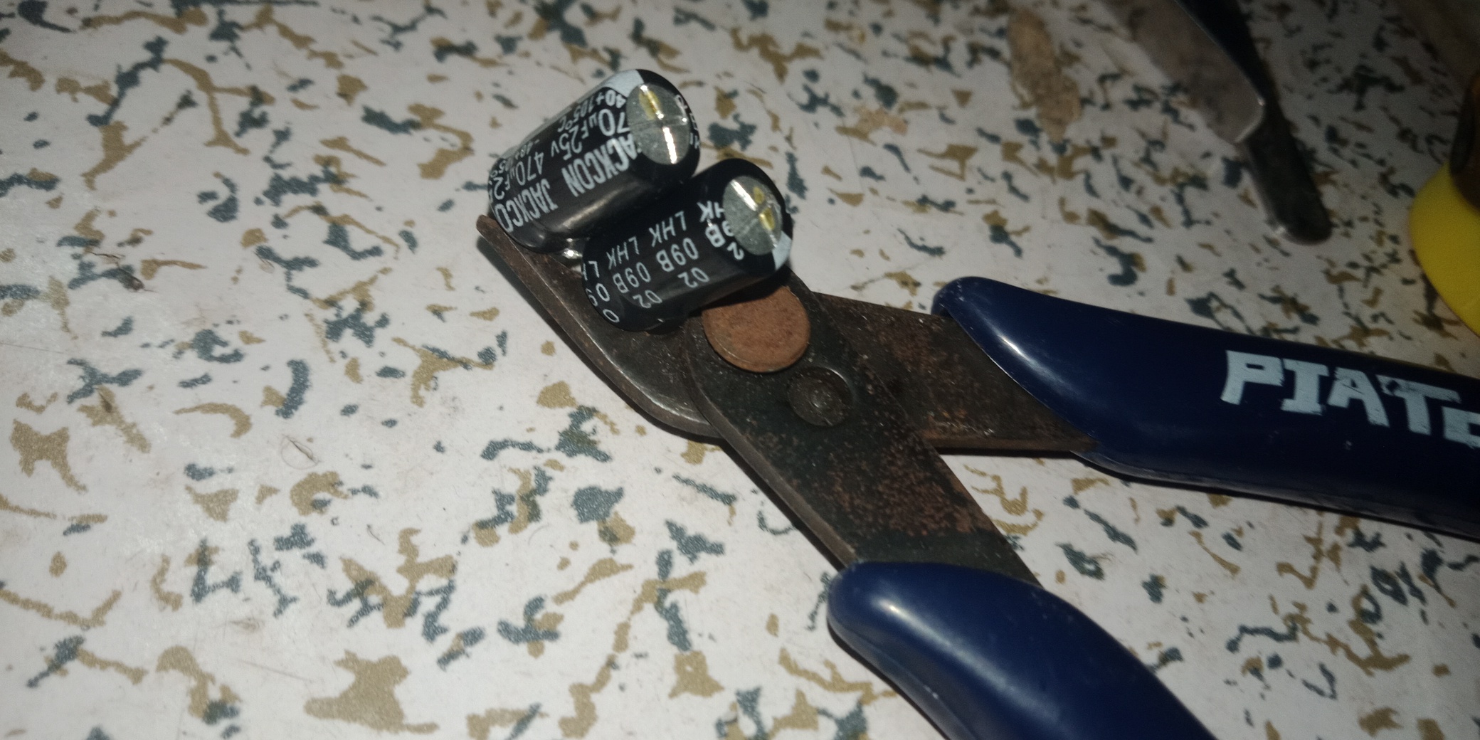

直接上图

楼主旁边的电感看着也烧了,,,,,,,,,,,
作者: 甲级电源维修师    时间: 2020-8-17 02:01
没得搞头了,芯片烧了
作者: yangke32768    时间: 2020-8-17 06:11

交换机这玩意坏的10个有8个都是芯片烧了。
作者: 蕃薯2010    时间: 2020-8-17 19:52
容嬷嬷引起电压不稳定烧芯片。
作者: 甲级电源维修师    时间: 2020-8-17 20:38
蕃薯2010 发表于 2020-08-17 19:52
容嬷嬷引起电压不稳定烧芯片。
应该错不了,一通电温度就上升到烫手

作者: hero520hua    时间: 2020-10-18 08:22
换芯片吧,我也是换了芯片好的!
