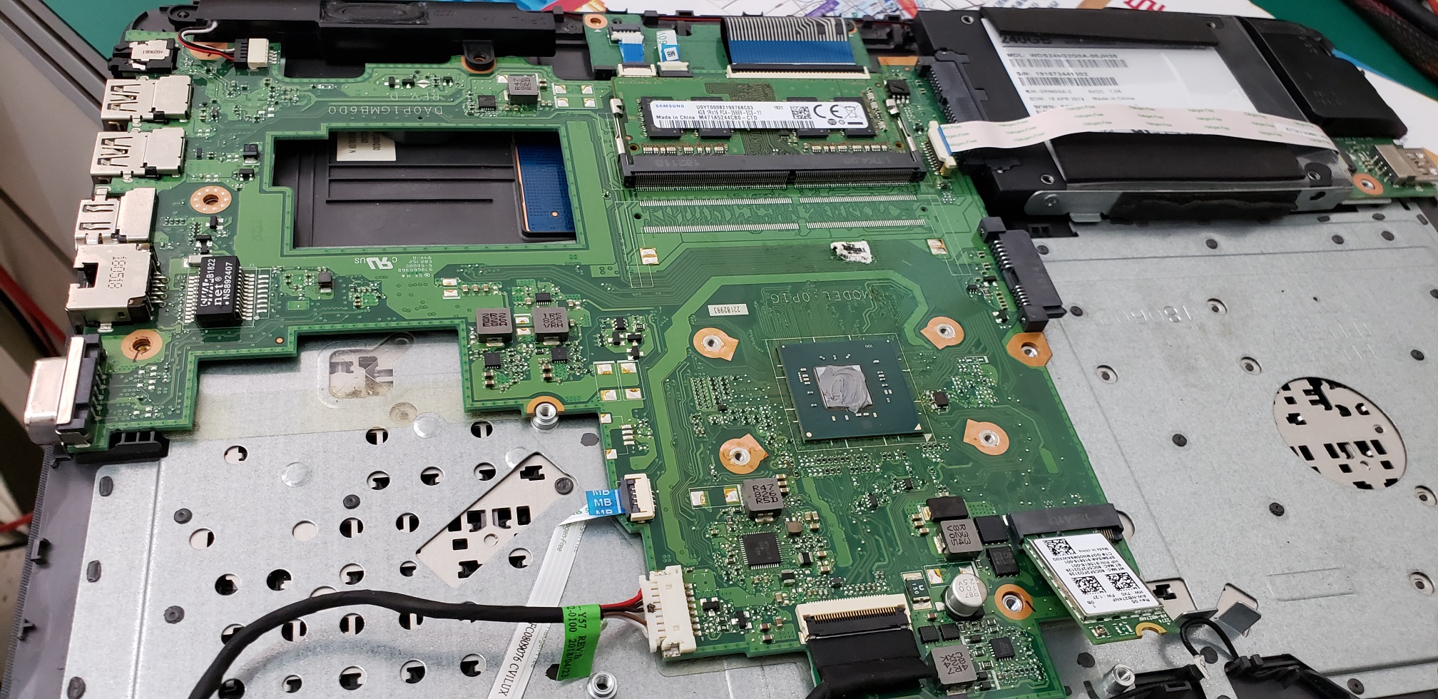

接到机子插上电源按开机键能触发,电流0.22A,没有接电池,不显示,电流也不跳动,拆开机子一看,好简陋!如图,散热器就一铝壳。一个cpu SR31S,一个EC,就没有什么了,量了下几个电感都有电压,直接买了一个CPU 干上去亮机,当然BIOS刷了没有用。

有电压还没上来吧
作者: Linshengqiang    时间: 2020-8-17 09:00
有电压怎么会是CPU问题呢?
