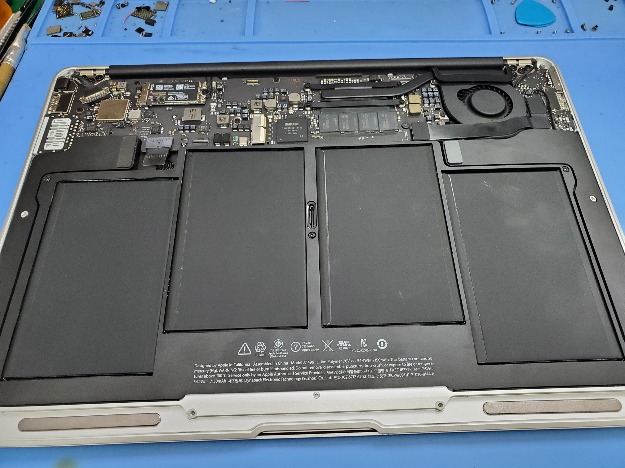

接了台A1466不开机,打开看板子没进水痕迹也没损坏,测量看了内存 硬盘 cpu供电都有,有起跳电流,大小写灯不亮,屏幕不亮,这种是什么问题?有碰到过的大佬吗

以前我遇到好几台  是绿色的芯片出问题  短路引起  摄像头管理芯片   ,你测量下他周边的电感电容有没短路

电流多少啊,根据电流来修啊

修到过DP 芯片 问题的

搞个bios试试
