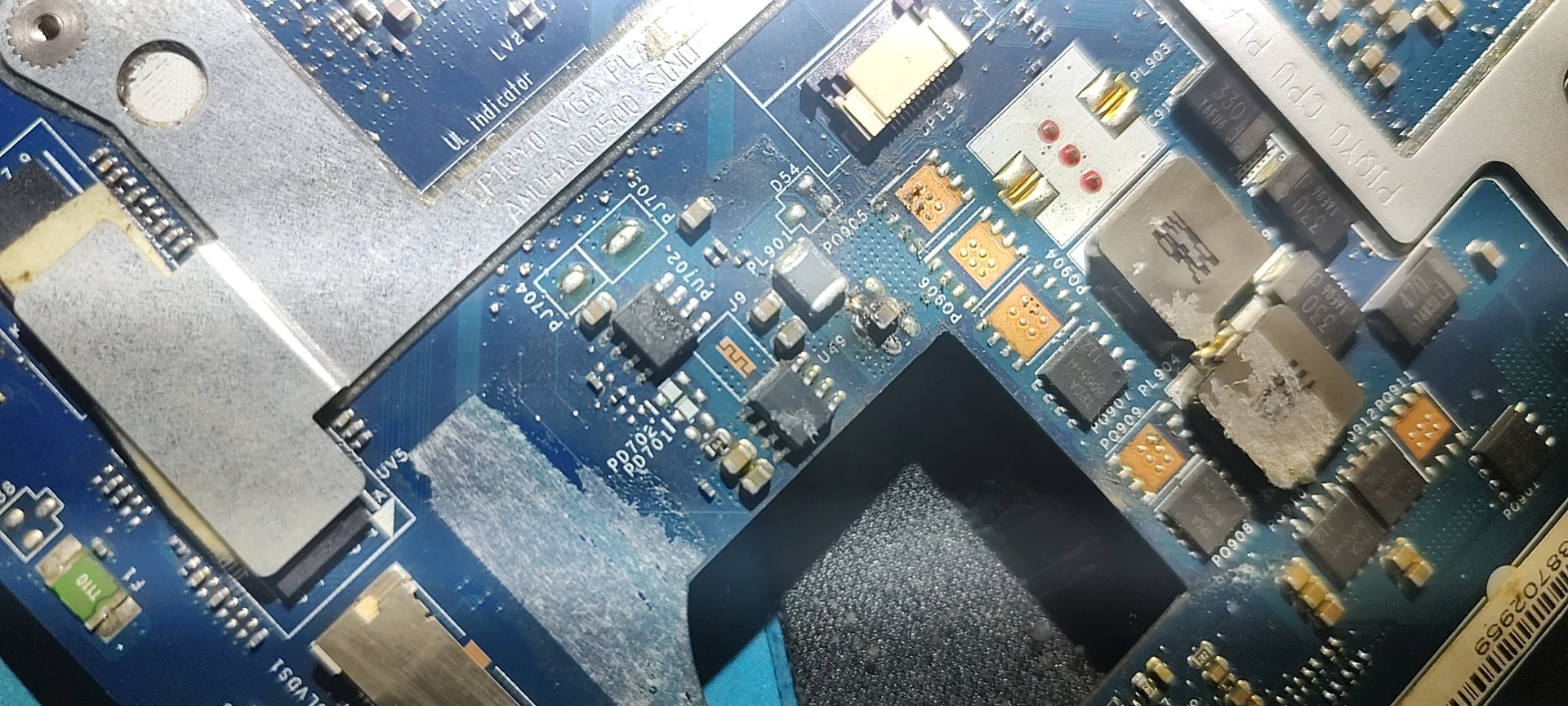

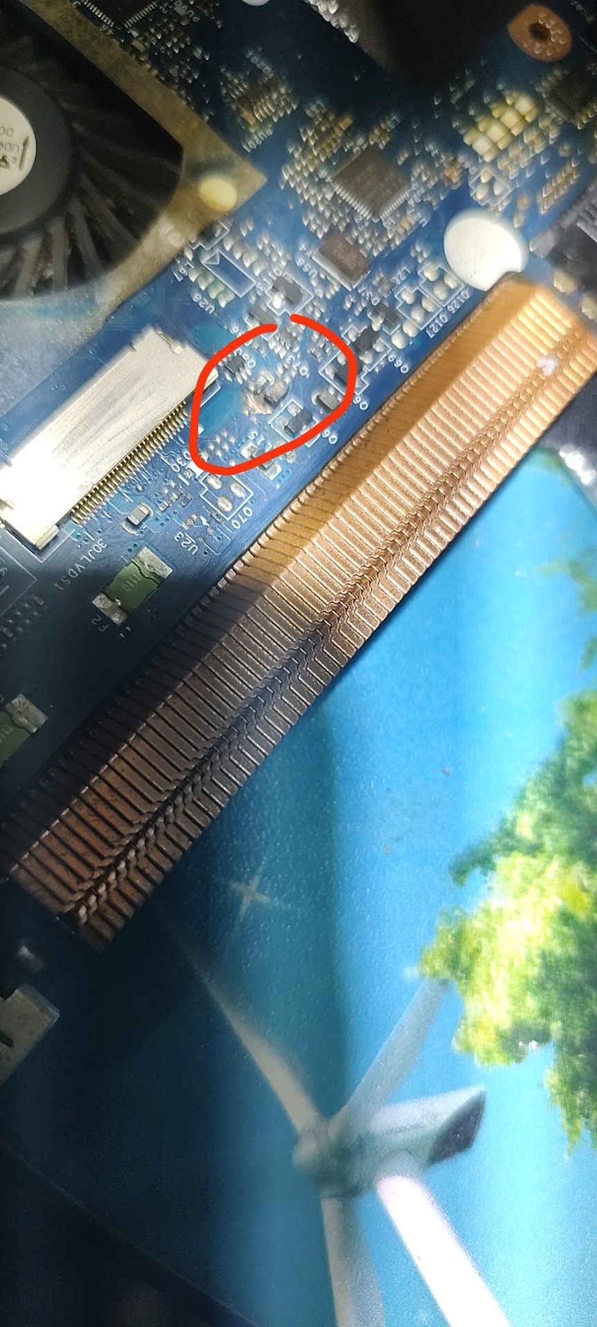

联想Y470 暗屏 维修还有点闪 拆开发现屏19V 烧糊

2020-8-14 15:13
老通病 lvds电容死火

2020-8-14 17:23
烧伤了 加个电容试试

2020-8-14 21:19
联想的机子好多那种海绵,时间久就受潮导致接触的元器件氧化

2020-8-20 11:15
联想容易烧坏屏保险

2020-8-20 23:16
这个电容老毛病了。不过这个有点猛,直接烧糊了

时间:
2020-8-22 11:59
老毛病换个屏保险
