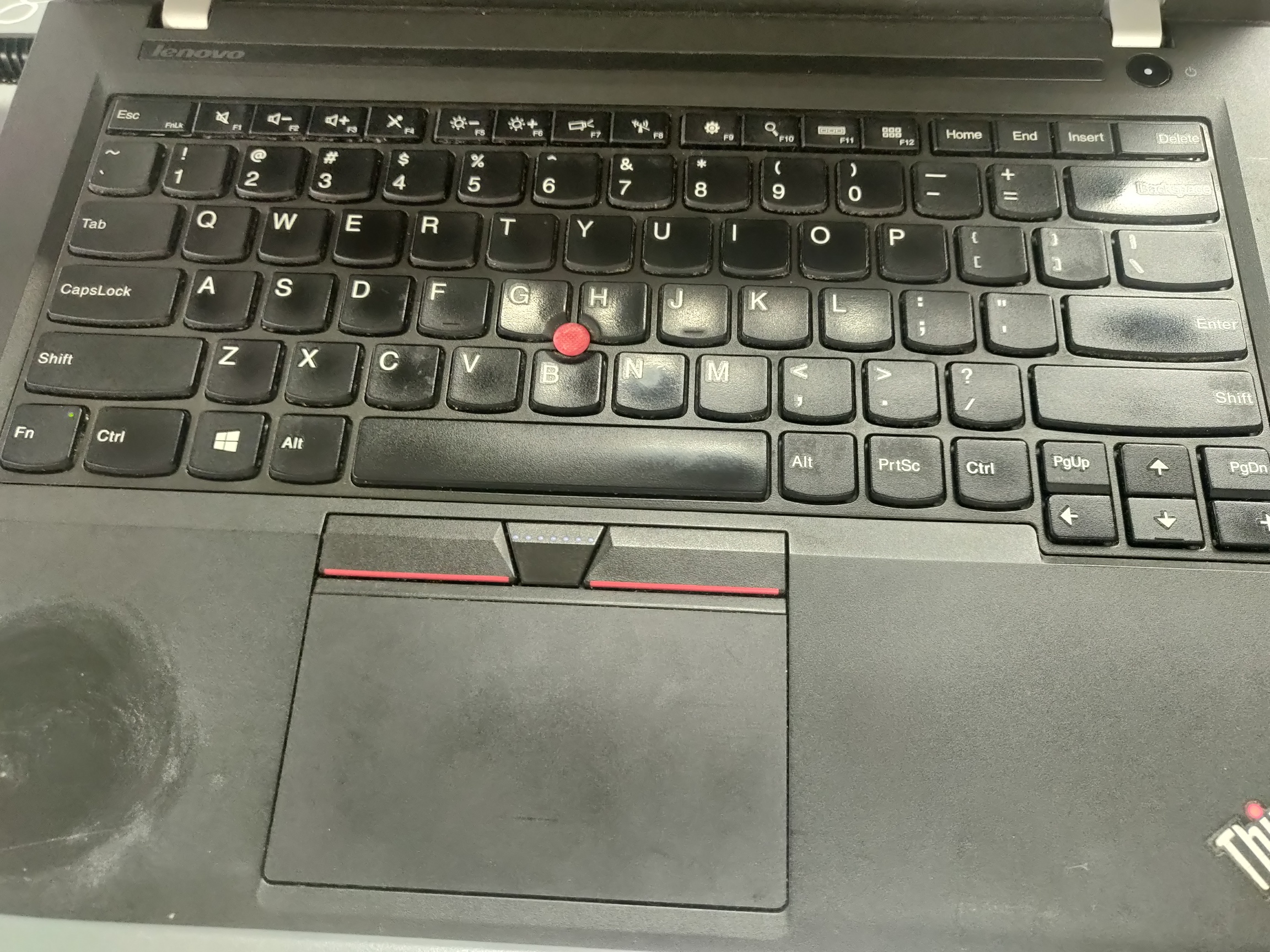

联想笔记本e450电脑
长时间不用今天拿来开机,fn按键亮和一个红点亮现不显示,求各位大佬解答

这个机器bios容易出问题  前几天刚修了一台刷bios解决了  指示灯亮屏幕不亮
作者: y0927    时间: 2020-8-13 14:24
FN灯亮,显卡供电滤波电容也有通病,有个学校搞了很多台了

拔掉电池和主板电池放电,然后只用外接电源试试,看看恢复键有没有卡住,

把bios电池拔掉放电,e系列放电一般都会好

作者: 覃安龙    时间: 2020-8-16 11:32
这种维修大约多少钱
作者: 覃安龙    时间: 2020-8-16 11:37
试过也不行

作者: 覃安龙    时间: 2020-9-1 07:13
杜俊岩 发表于 2020-08-17 15:49
故障找到了吗?
找到故障了cpu问题
