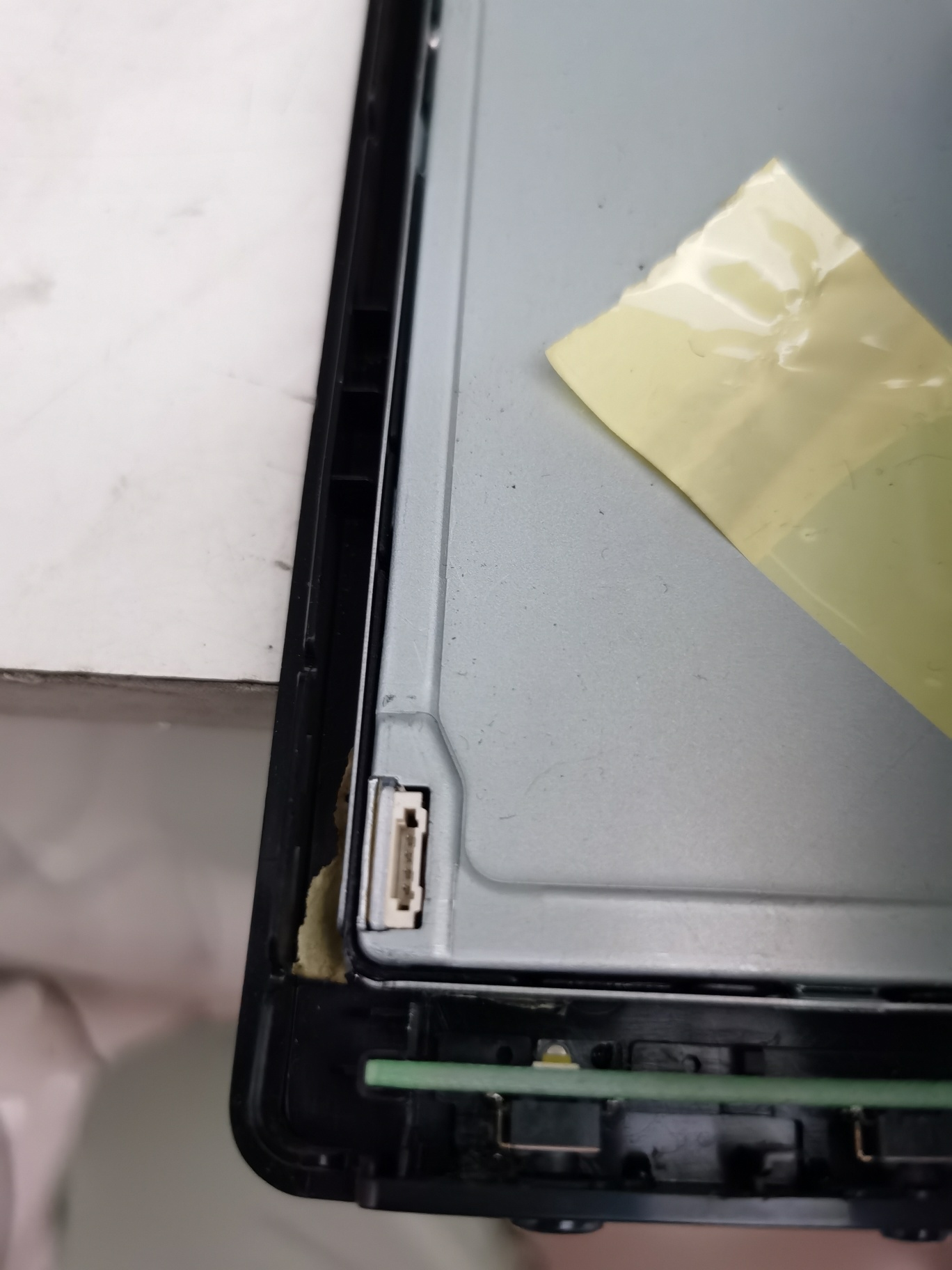

联想的LI2041wa,液晶显示器,指示灯亮,怀疑升压电路有问题,可是这种灯条接口怎么改通用的升压板呢

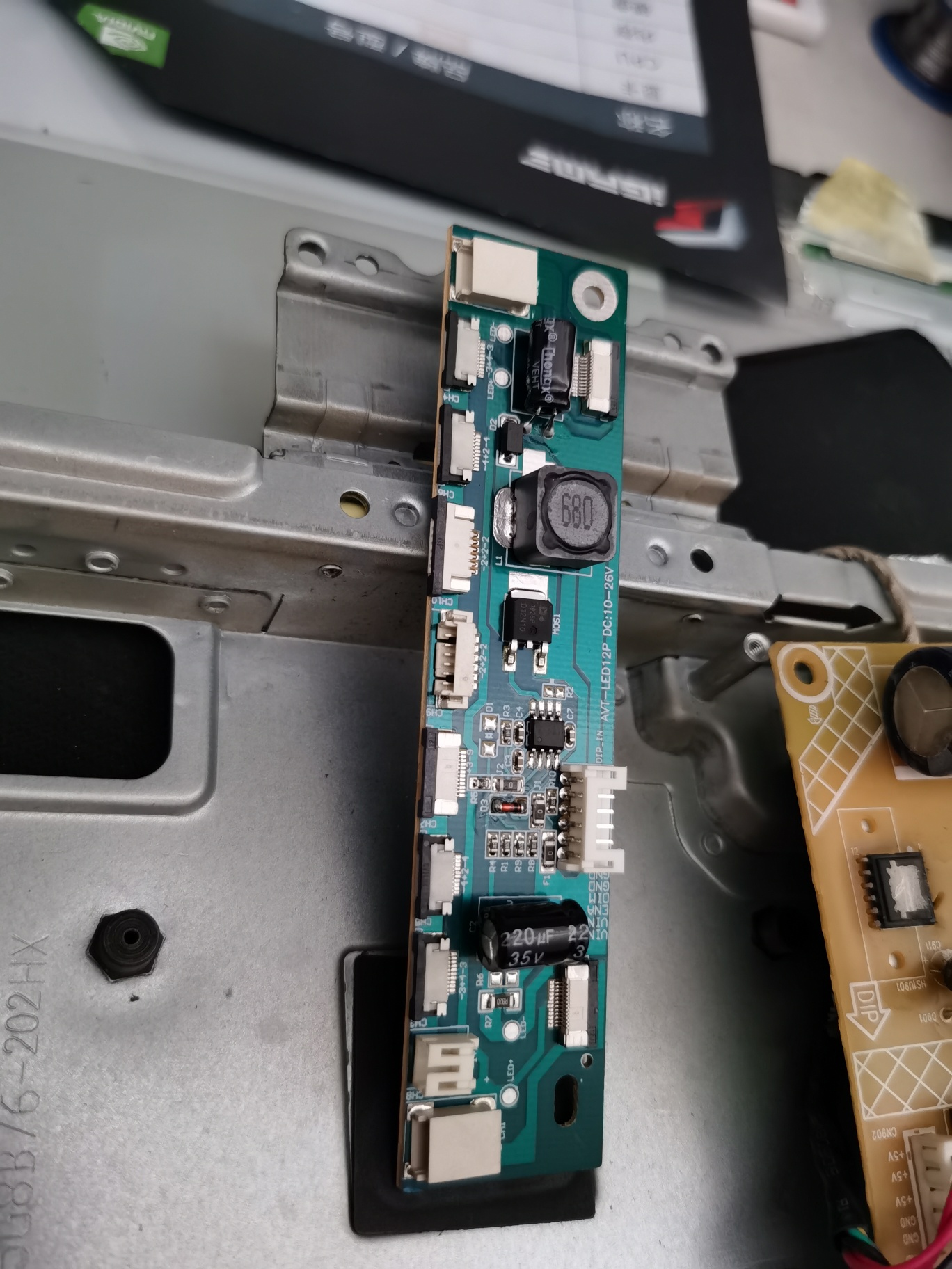

作者: 电脑状元    时间: 2020-8-13 09:52
升压板是这样的,跟屏的灯条接口都不一祥

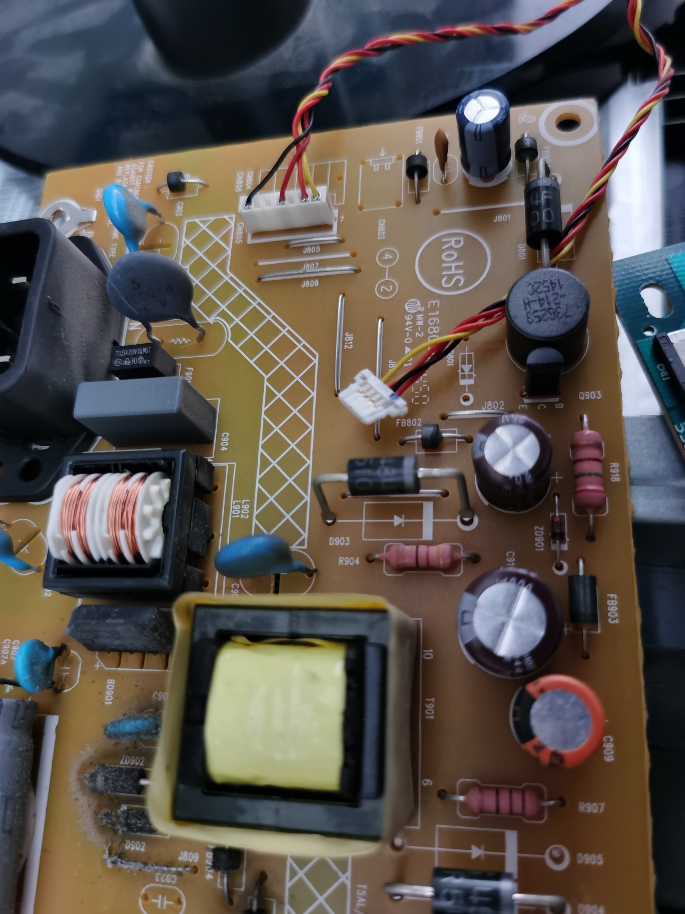

作者: liweilhao    时间: 2020-8-13 11:48
板子都腐蚀了,有必要么
作者: y0927    时间: 2020-8-13 12:10
的别的板,没有就自己飞线了
作者: 电脑状元    时间: 2020-8-13 12:18
liweilhao 发表于 2020-08-13 11:48
板子都腐蚀了,有必要么
没有腐蚀呀,有些灰尘
作者: liweilhao    时间: 2020-8-15 15:30
电脑状元 发表于 2020-8-13 12:18
没有腐蚀呀,有些灰尘
整流桥下面二极管还有那条直连——看起来不行了
作者: 935173815    时间: 2020-8-17 05:54
整流桥下面二极管还有那条直连——看起来不行了。主要他的线路板旁边有点高温的痕迹。检查一下这里。
作者: 无聊林    时间: 2020-8-17 09:06
四根线,找出那根是接正极的,其他3根就是负极。
作者: 冯光炽    时间: 2020-8-17 09:46
能看得到有显示吗?不要判断错了。LED的没那么容易坏的。
作者: lyyzh95    时间: 2020-8-17 09:58
怀疑,并不一定是。用手机灯光贴在屏上,有没有图像就可以看到。
