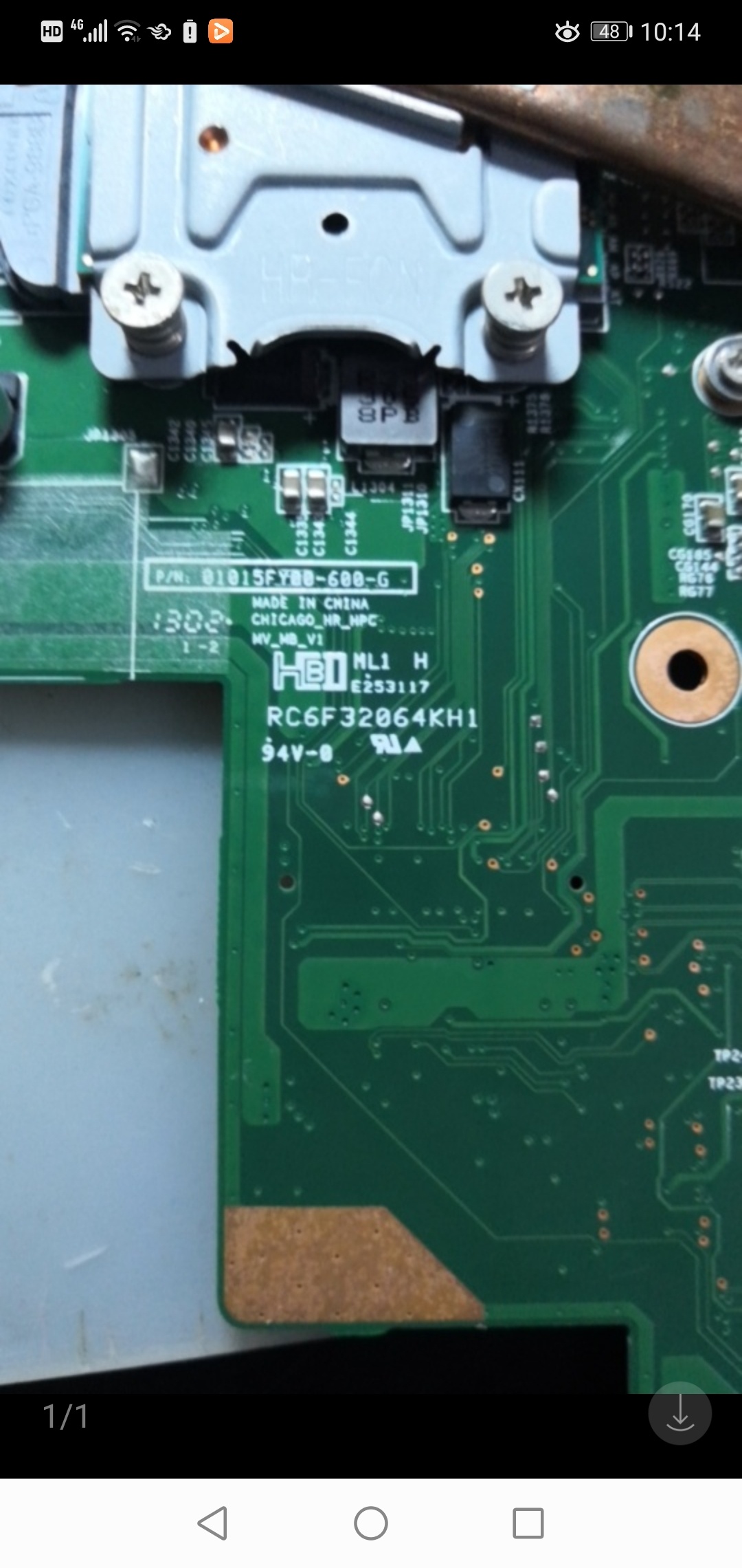

戴尔1440,版号:10272-1,开机正常点亮,但是卡LOGO,键盘指示灯能正常切换,风扇狂转,BIOS已刷,但问题还是依旧,请各位路过的大神给支点招,现在没思路了,在此谢了!

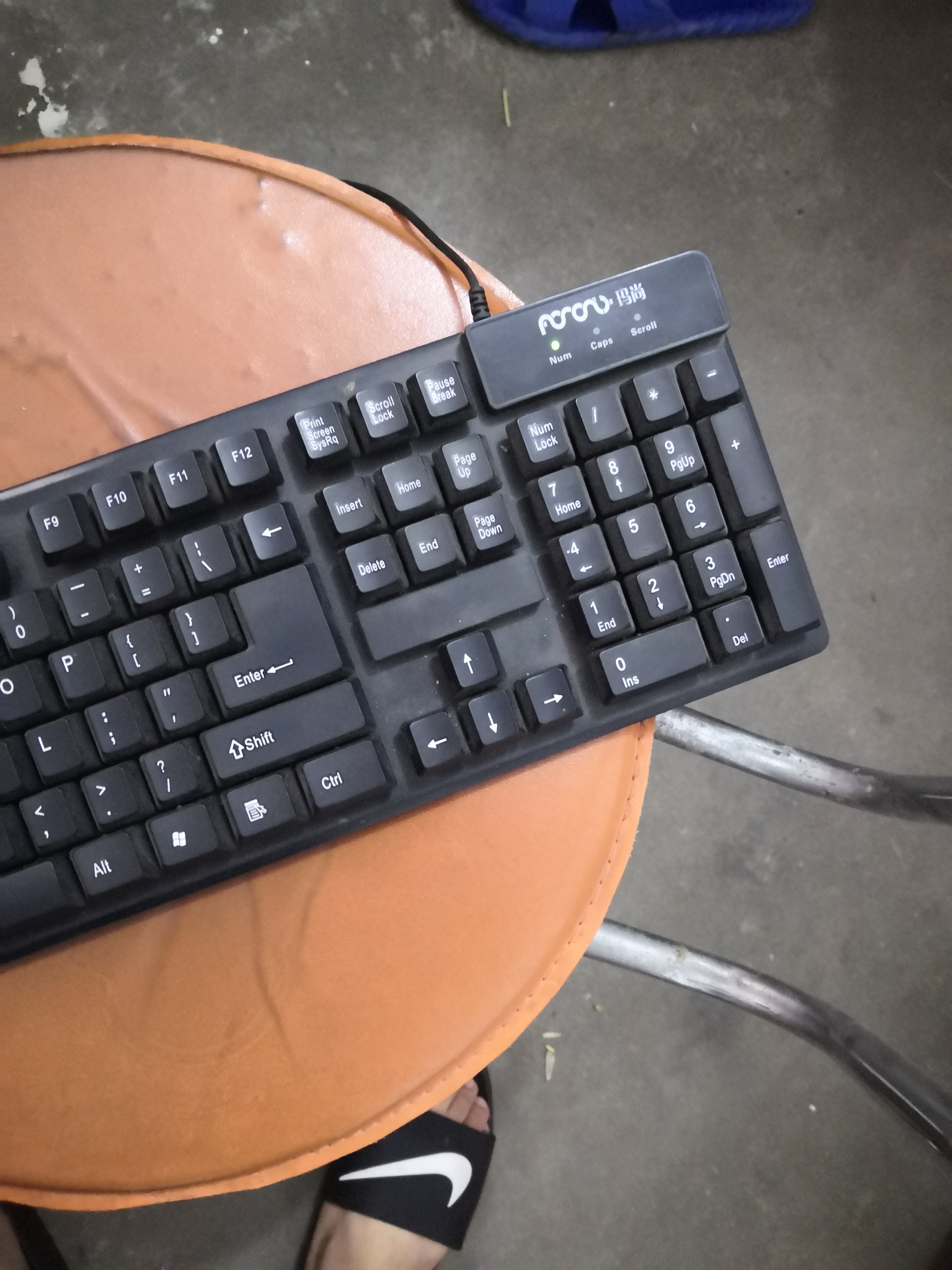

硬盘没装,键盘是外接的,不装也卡LOGO

内存CPU换过了吗  这种机子显卡通病搞它呀

桥坏了吧
作者: 金日笔记本快修    时间: 2020-8-13 16:15
把显卡电感翘了试下

在此谢过各位大神,显卡供电断开故障解决,谢谢各位的帮助
