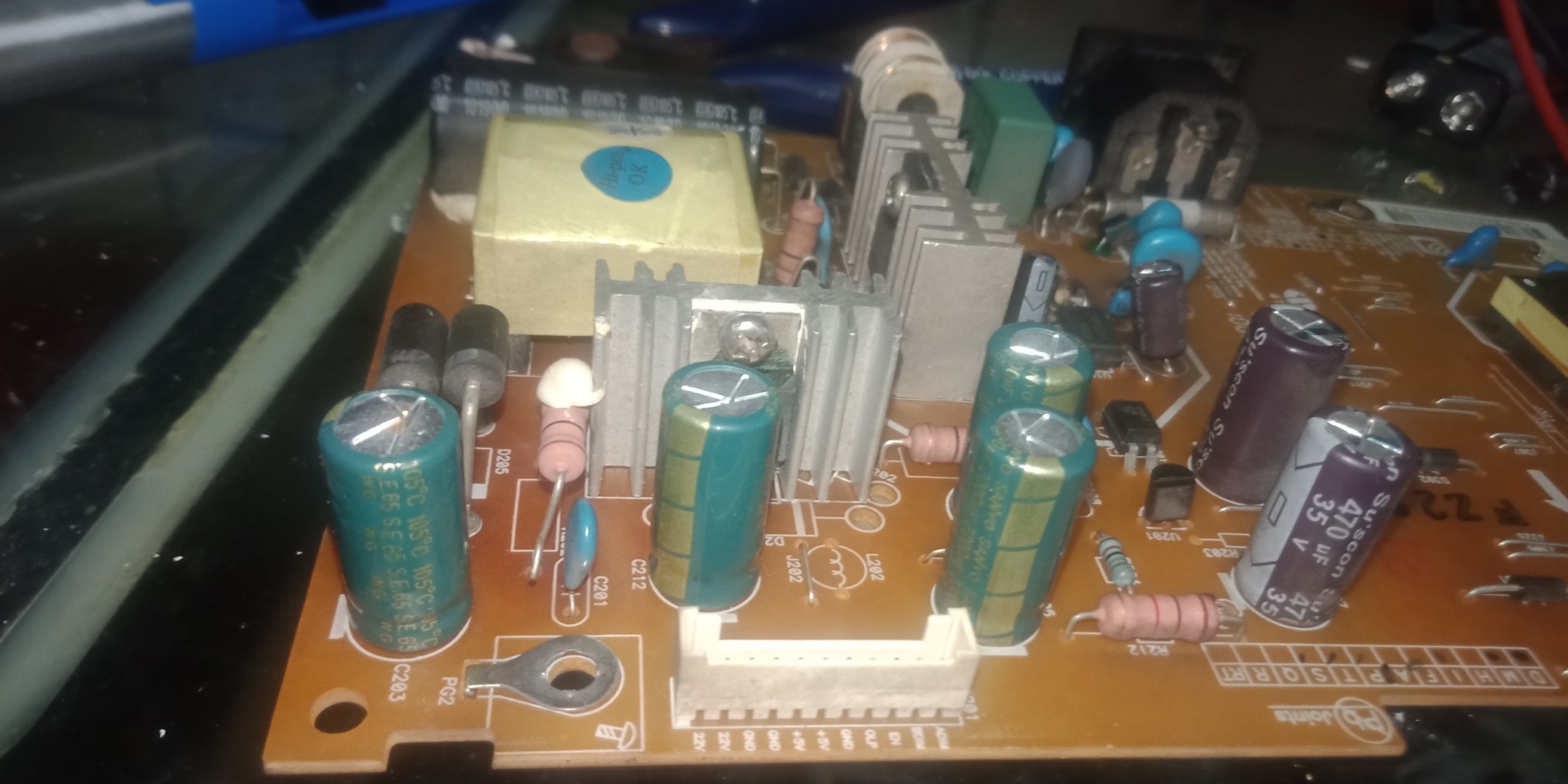

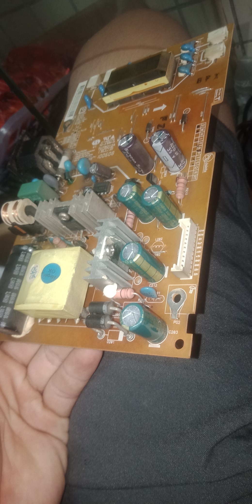

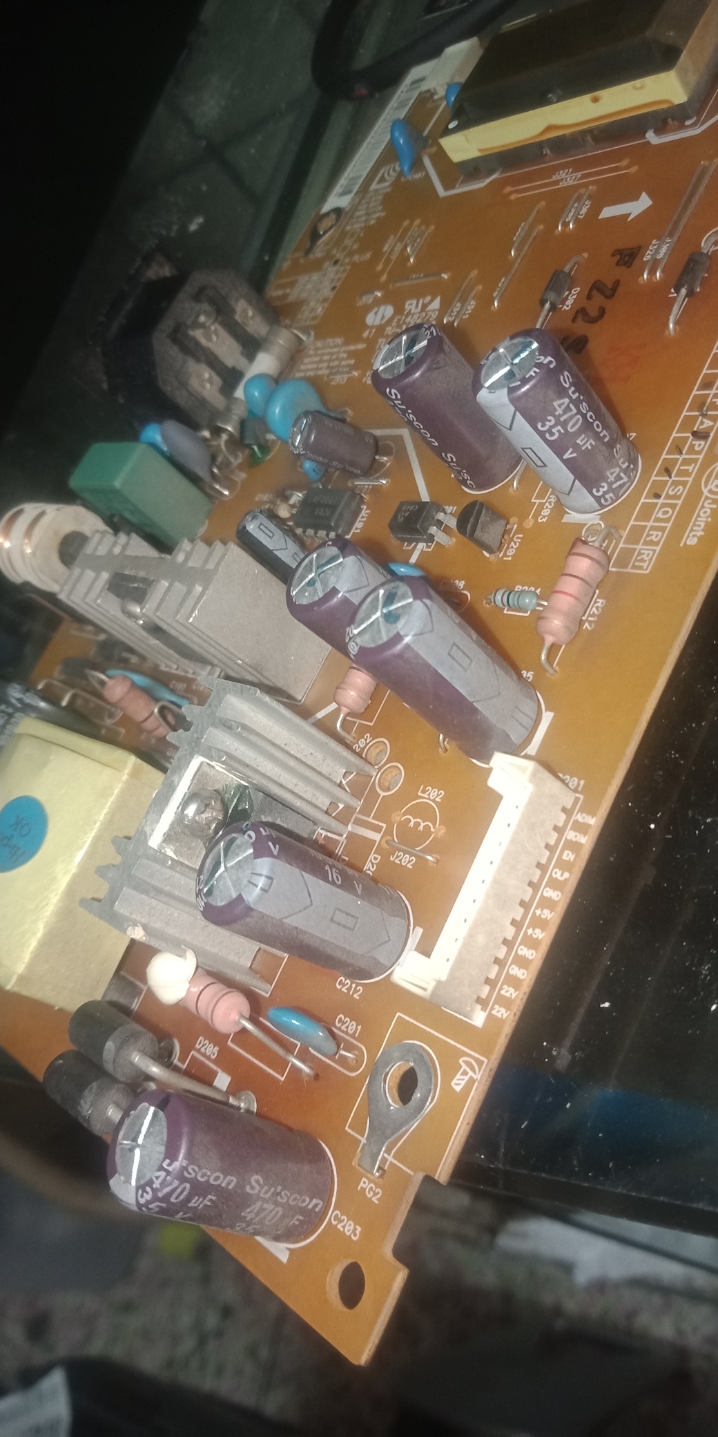

上午客户送来一台显示器,不通电无反应,拆开看,保险丝完好,判断故障在低压部分,把板子拿出来心里就有底了
作者: 甲级电源维修师    时间: 2020-8-12 20:37

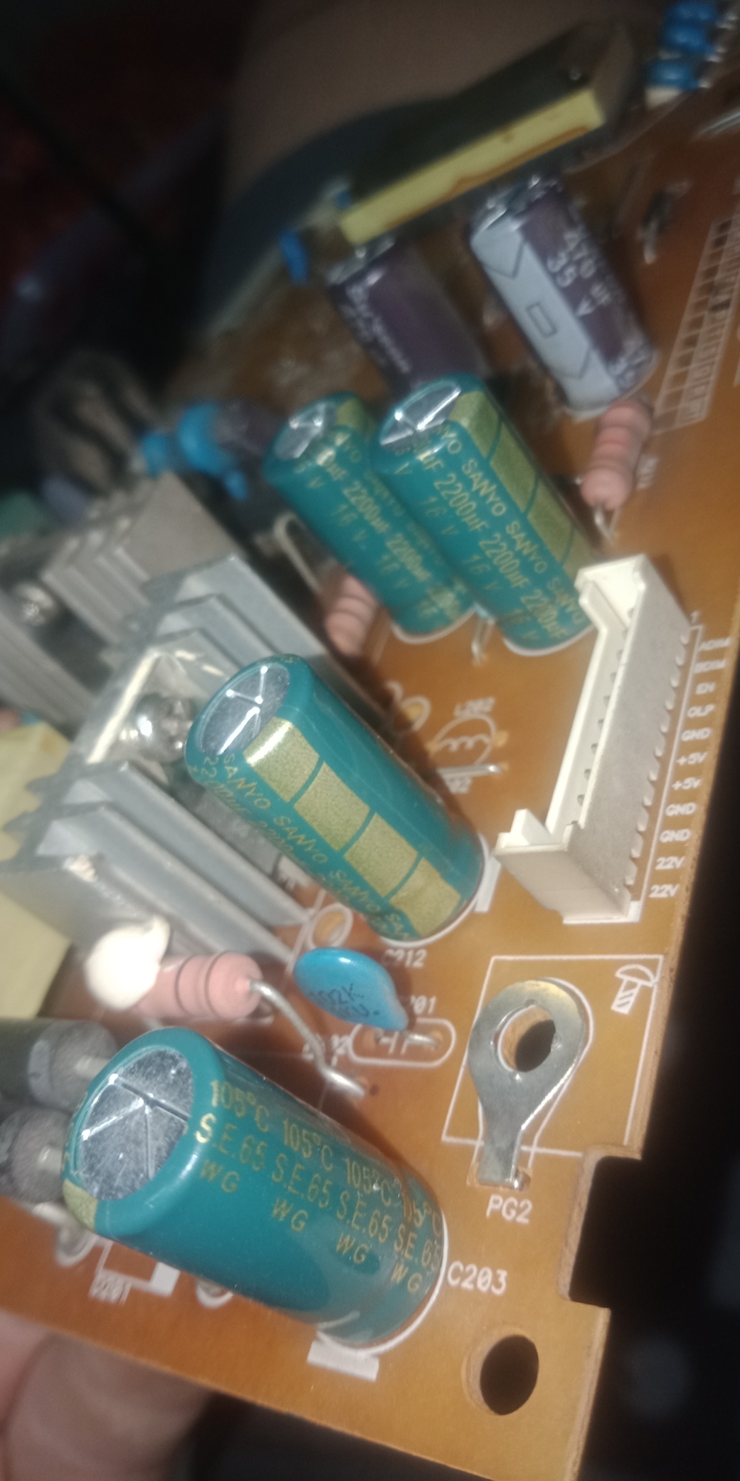

更换了四个三洋电解电容,开机一切正常
作者: 甲级电源维修师    时间: 2020-8-12 20:39
收费80元,老铁们,你们觉得贵吗?

作者: zxwzhm888    时间: 2020-8-12 20:48
甲级电源维修师 发表于 2020-8-12 20:37
更换了四个三洋电解电容,开机一切正常
感觉楼主的三洋电容是某宝的买的,小厂的产品 。。。。
作者: 甲级电源维修师    时间: 2020-8-12 21:02
非也,这是朋友去华强北捡垃圾捡的,是铜引脚的
作者: zxwzhm888    时间: 2020-8-12 21:14
感觉是小厂的货 。。。。。

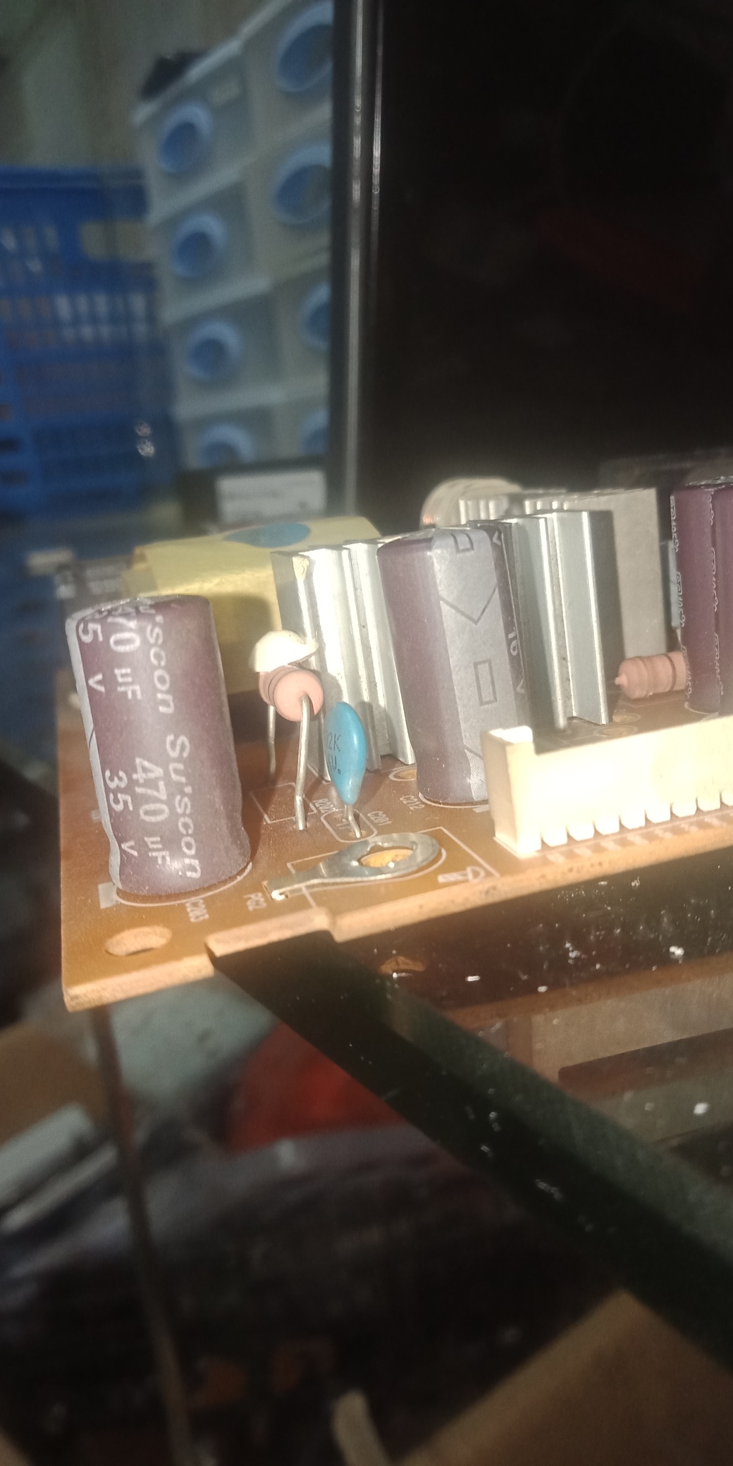

作者: 张铎    时间: 2020-8-12 23:37
第一次见到原来电容还会鼓包,下次见到直接秒杀

估计是鼓包后容量下降出现问题,可以用电容表量一下实际容量
作者: 羿锐龙芯890    时间: 2020-8-13 12:17
这样的电解电容鼓包和输出电压及工作环境温度有关系,也应该检测下220v整流桥出来的400v的滤波电容,这电容也是容易出现失容漏液故障。
作者: 甲级电源维修师    时间: 2020-8-13 14:40
千万不要做一次性生意
