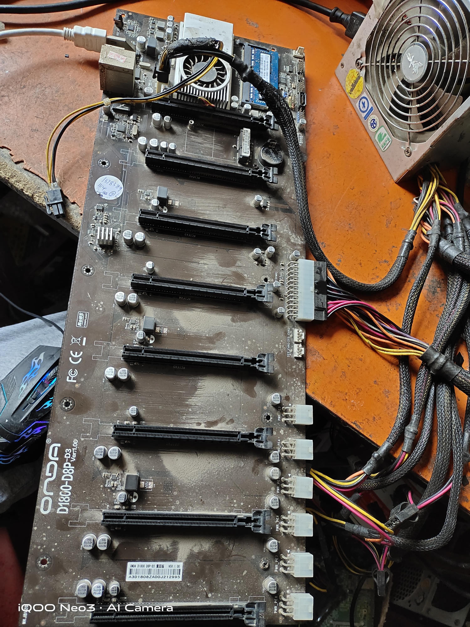

主板问题是  集成亮  独立每个插槽都不亮
官网Bios 是2.00版本  刷了问题一样 。
刷D1800 BTC版本1.00 独显就可以亮 ,但是这个是6卡槽的板子程序。 请问谁有这个Bios
这个2.0版本可以用的Bios 是Bios设置问题
作者: 维修风向标    时间: 2020-8-22 15:10
我有BIOS  你能帮我量一下,风扇下面8脚哪个第四脚电压是多少
