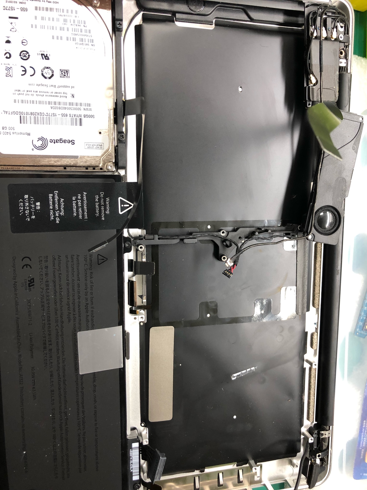

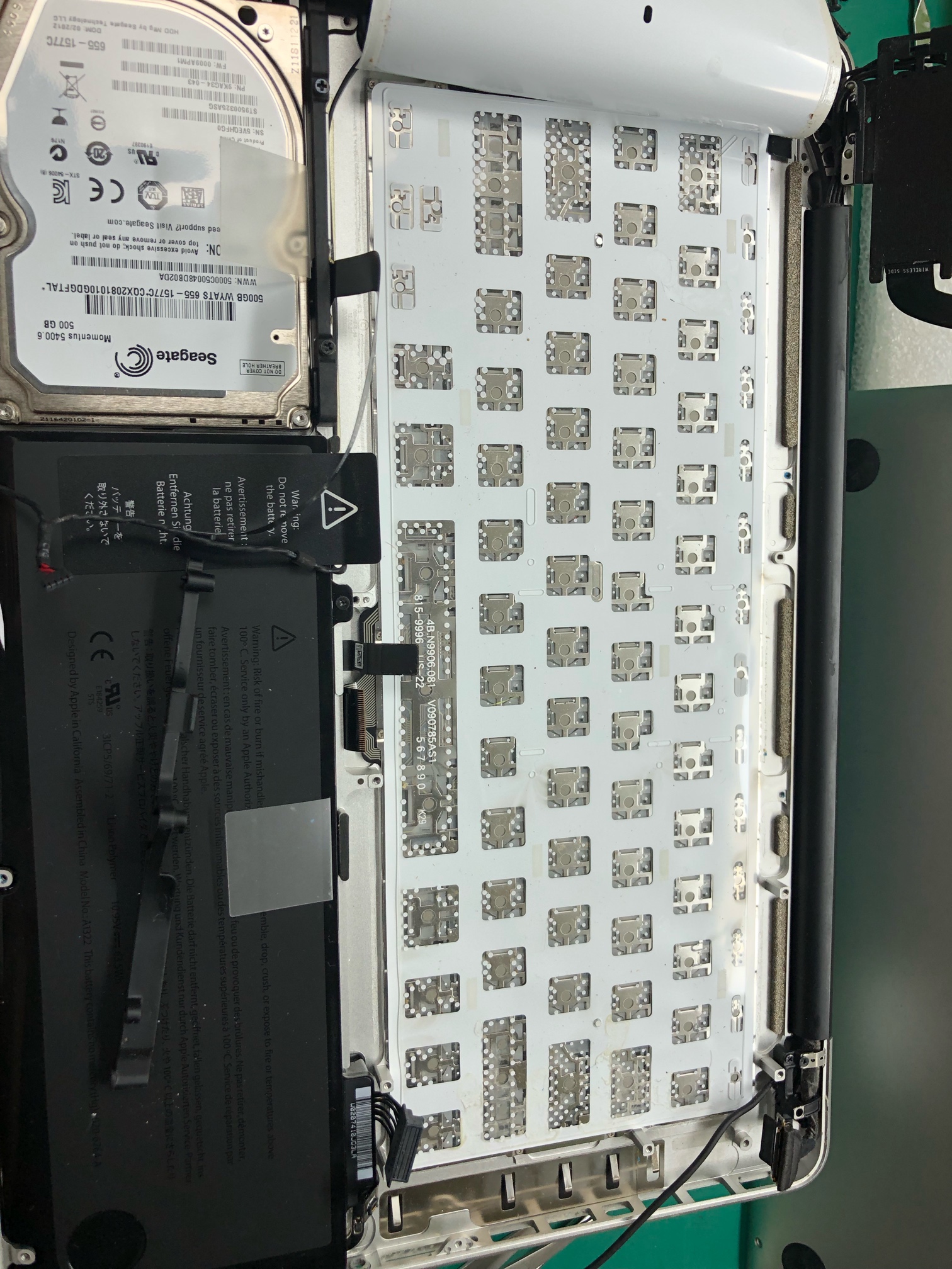

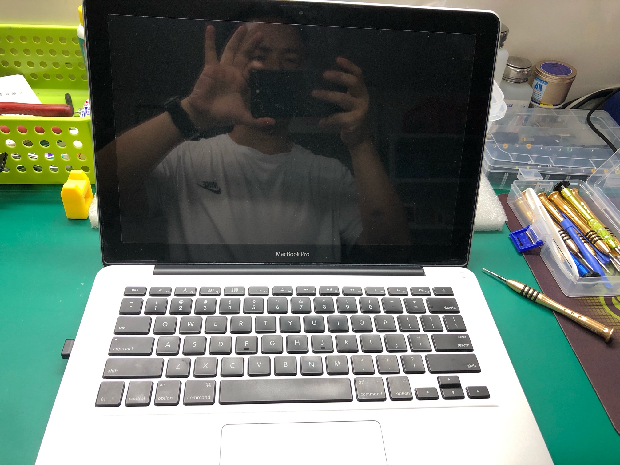

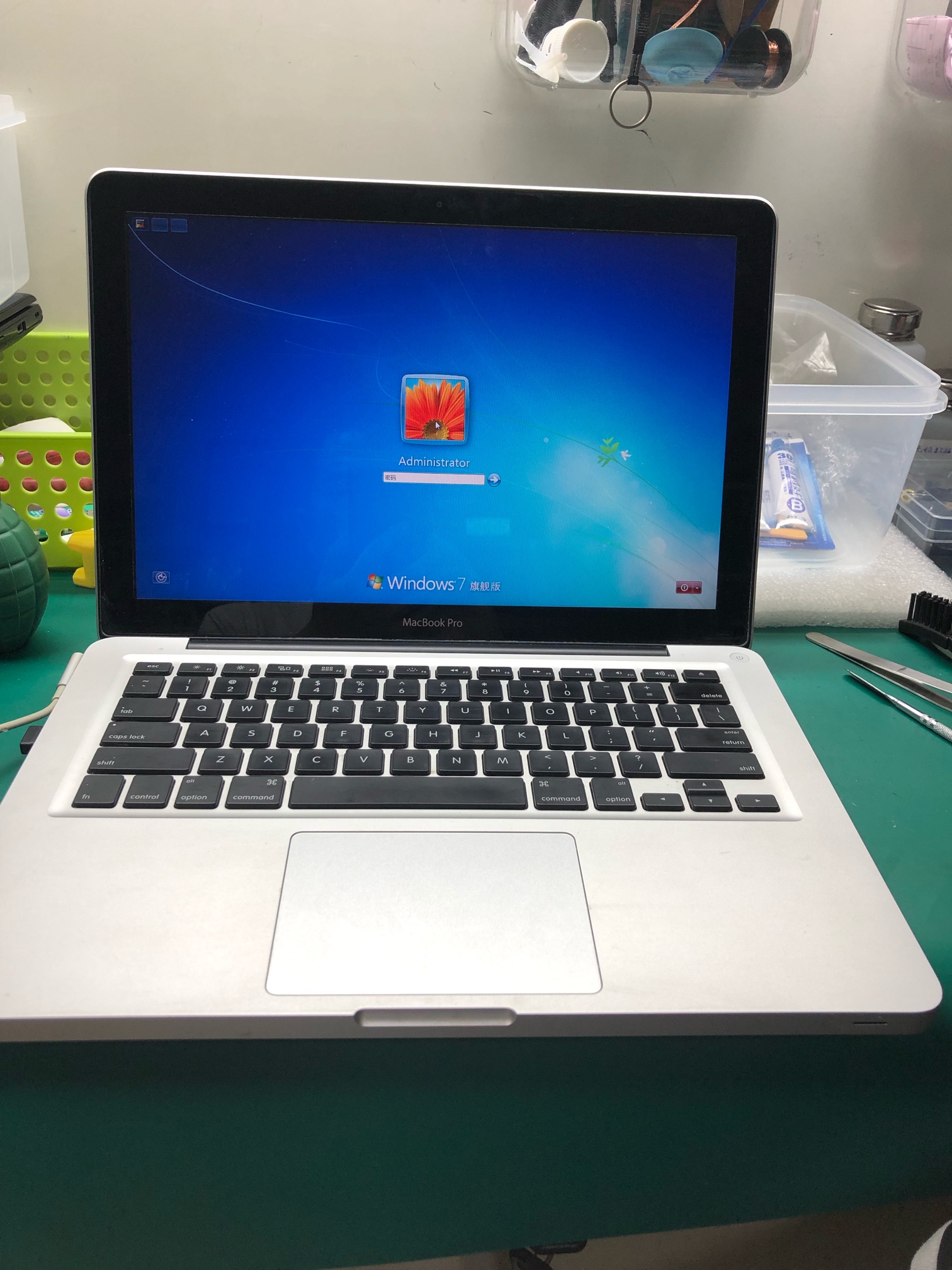

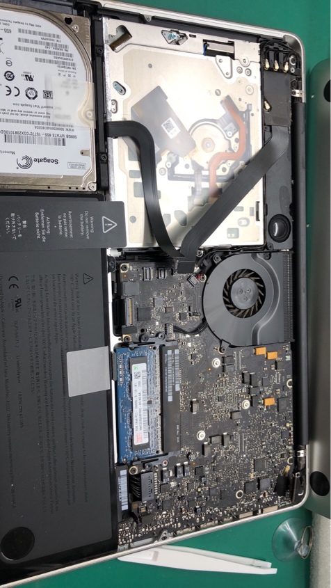

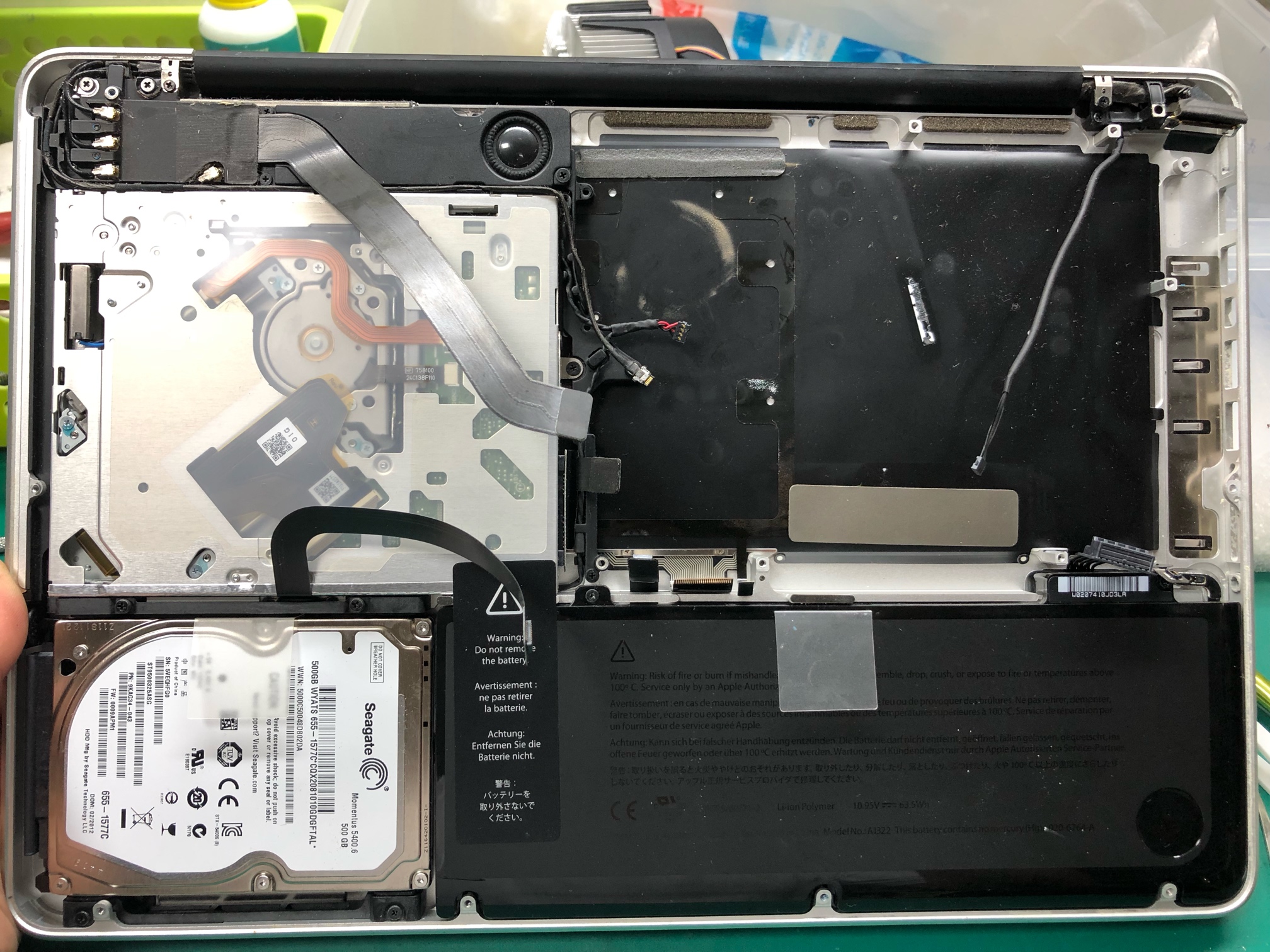

今收到一台进了牛奶的笔记本,客户说,进牛奶之后一会电脑不开机了。我拆开之后,发现主板没有进水,只有键盘进水牛奶,还有一股奶味,于是用酒精仔细清洗键盘,清洗完之后,装上试机,一开居然点亮了!实在太高兴了!从晚上10点一直忙到零晨12点30!功夫没白费。上图。

刚开始没底,以为主板废了,拆开一看主板没进水,就键盘,别人报价一千多,我报价850元成交。

最好把键盘换了

还好这键盘好拆。要是铆钉上去的就麻烦了
作者: CongCong801    时间: 2020-8-26 22:15
今天接到一台同型号也是键盘进水不开机的,给他报了键盘价格他没换,最后给他外接了一个开关键
