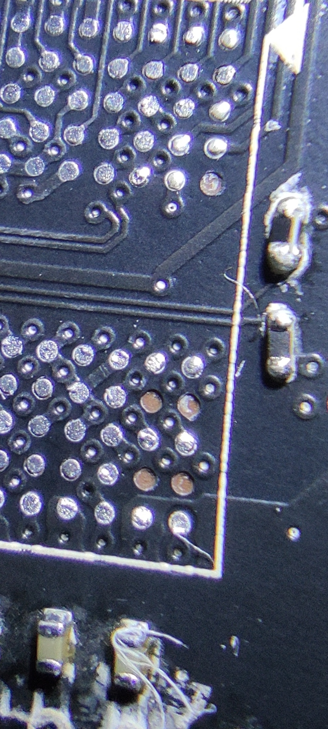

想问下老师们,这显存焊盘上掉的点是不是都是空点

对照点位图可能更准确
作者: 竟Sr谁伴我闯荡    时间: 2020-8-12 10:41
看起来应该是空点,有点位对比的话更好
作者: kun616    时间: 2020-8-12 11:36
空点,焊盘位置没有走线
作者: vividyc    时间: 2020-8-12 11:41
空点容易PIN熔,热量散发不出去。

4个掉的补吧
作者: 张益达。    时间: 2020-8-15 21:05
空点容易掉
作者: y0927    时间: 2020-8-15 21:47
这个是腐蚀掉的吗?看旁边的电容有点发霉了
作者: 龙旭    时间: 2020-8-16 00:38
远看像空点,近看点位图吧,别整上去不行了,然后再卸下来再掉几个就头大了。
作者: 18683756551    时间: 2020-8-16 09:41
掉的都是数据点
补吧

作者: lee1988    时间: 2020-8-16 18:05
不带尾巴的一般是空点

作者: x342255983    时间: 2020-8-18 02:00
那是焊油被洗后的残留

作者: 停车坐爱风流晚    时间: 2020-8-18 11:34
是的,空点
